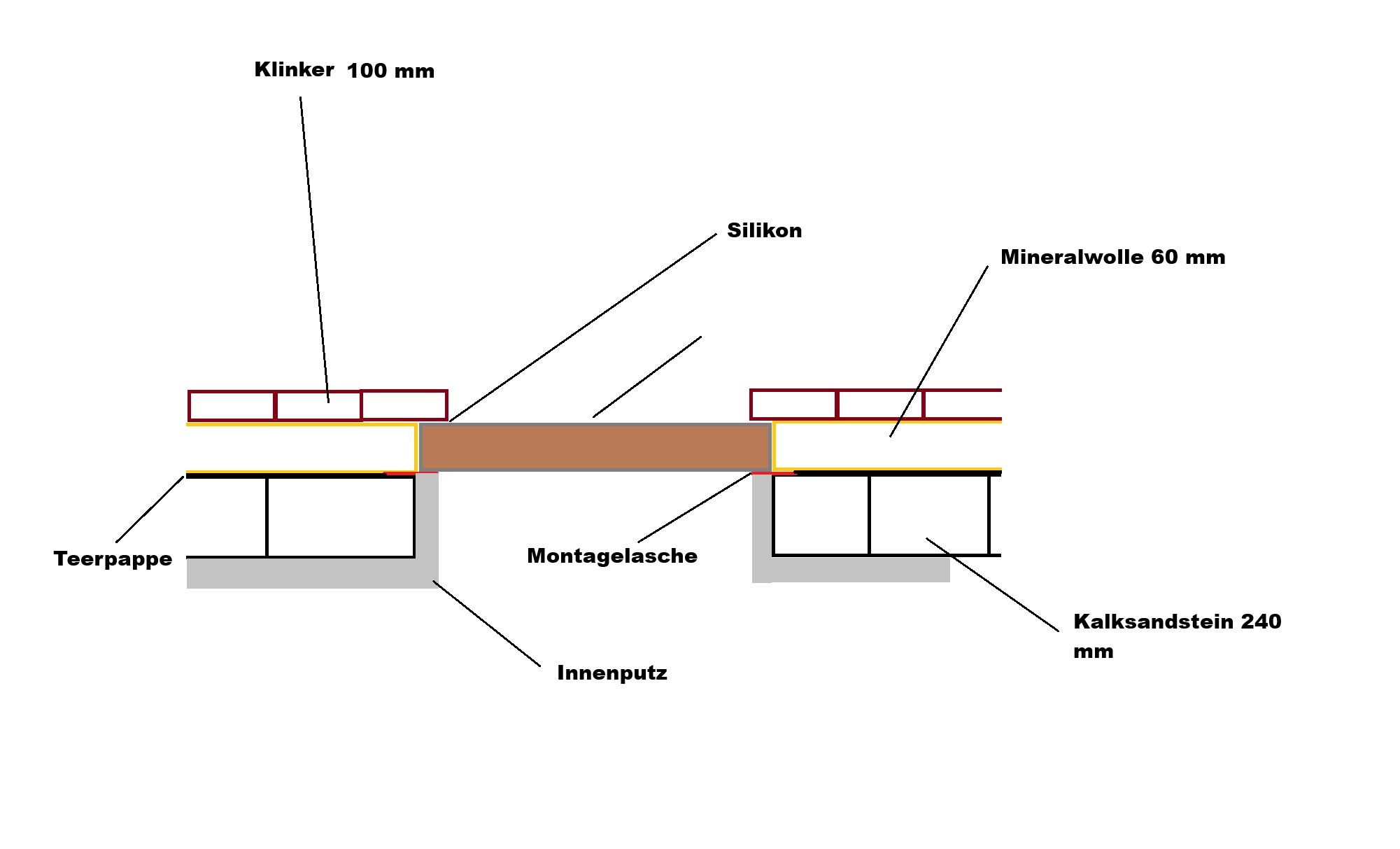

    Servus,
    an meinem Haus von 1974 ist ein Fenster kaputt gegangen (Flügel gebrochen) und ich möchte an der Stelle ein neues Fenster einbauen.
    Der Wandaufbau sieht wie auf dem Bild aus. Die Fenster sind mit Laschen auf das Mauerwerk geschraubt und schweben quasi in der Luft, runderherum ist Mineralwolle in der Dicke der Fenster auf der Mauer und darüber die Klinkerfassade.
    Wie baut man hier ein neues Fenster ein bzw. wo befestigt man es? Laschen auf die Außenwand schrauben geht ja nicht, weil der Klinker im weg ist. Oder eine Ebene zurückversetzen und im Mauerwerk verankern? Das sieht ja dann aber blöde aus wegen des riesigen Abstands zum Klinker.
    Oder den ganzen Innenputz wegschlagen und mit Laschen auf der Laibung montieren? Bin da ein bisschen verwirrt.
