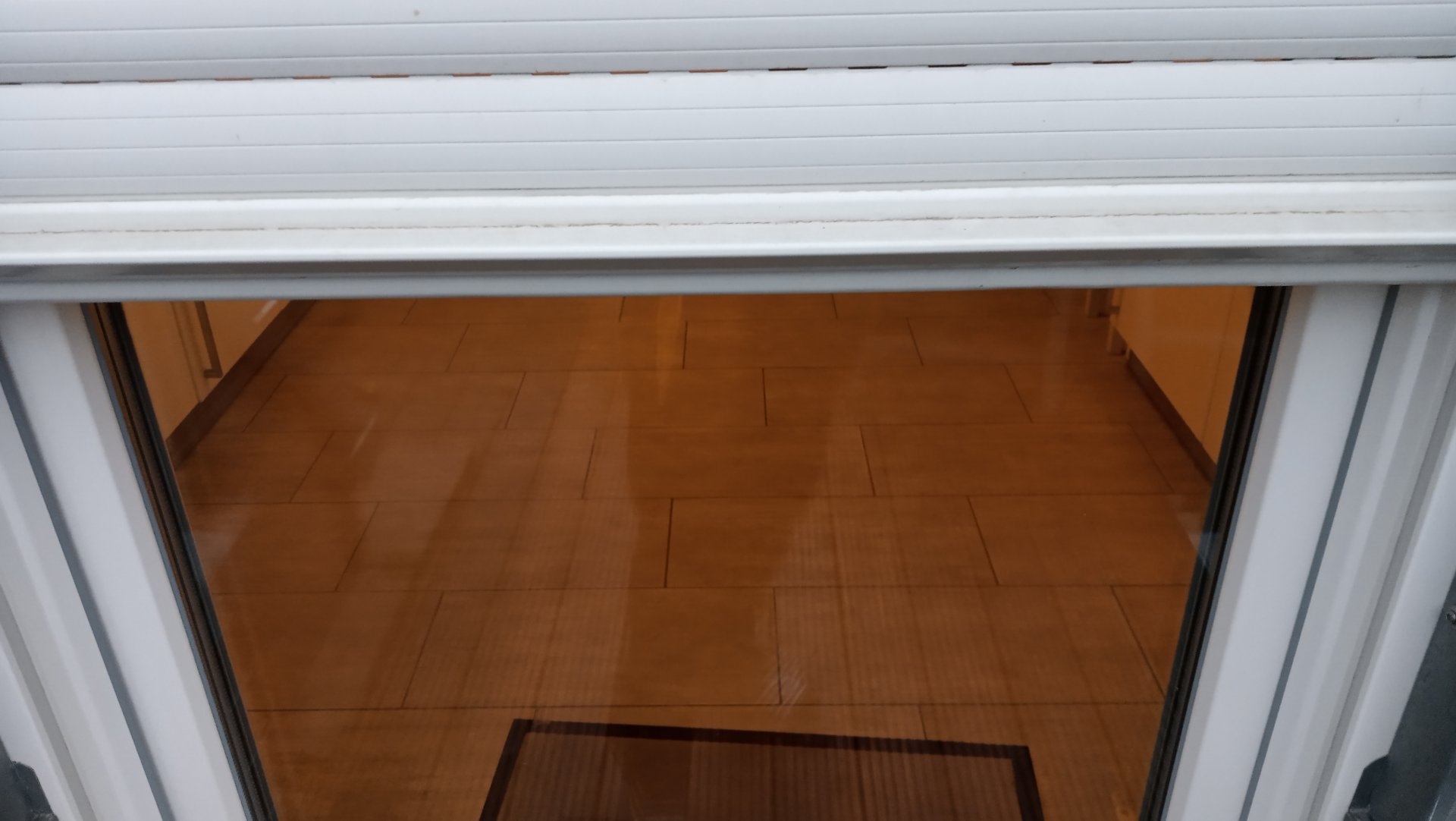

Diskutiere Wie bekomme ich die Endleisten ab? im Fenster/Türen Forum im Bereich Neubau; Kann mir jemand sagen wie ich diese Endleisten Winkel abbekomme? Kann man die so abclipsen?

    überhaupt nicht, die sind reingeschoben so wie die restlichen Profile auch.

    Zum Beispiel so:
    oder so:
    Oder Öffnungsdeckel beim Kasten abnehmen, eventuelle Stopper an der Endleiste abnehmen, Rollo vorsichtig bis in den Kasten hinein fahren und dann nach außen fädeln.
