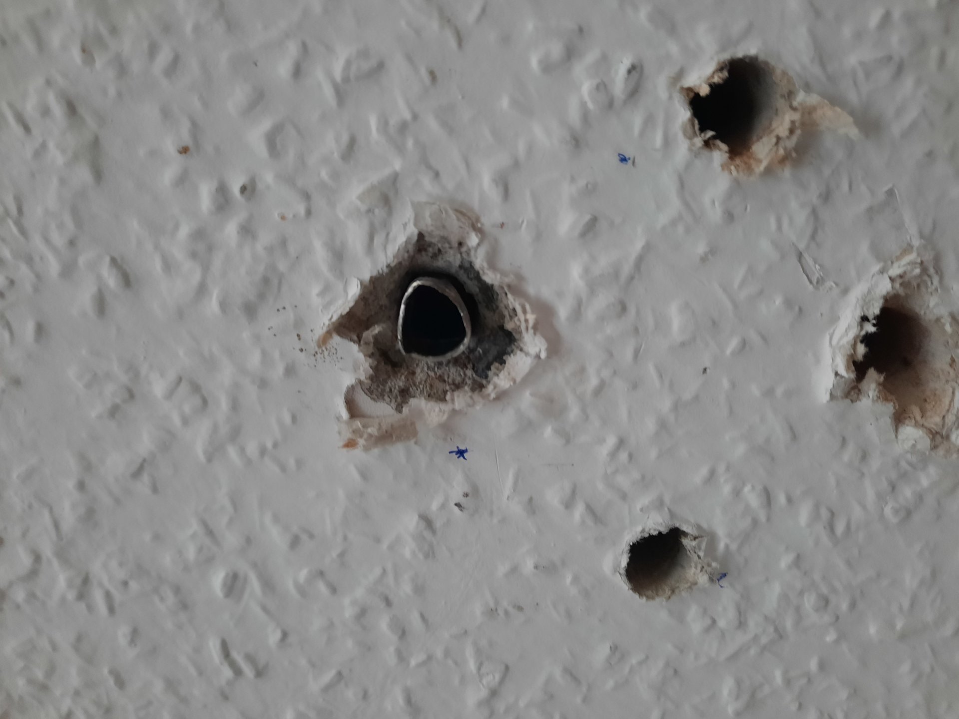

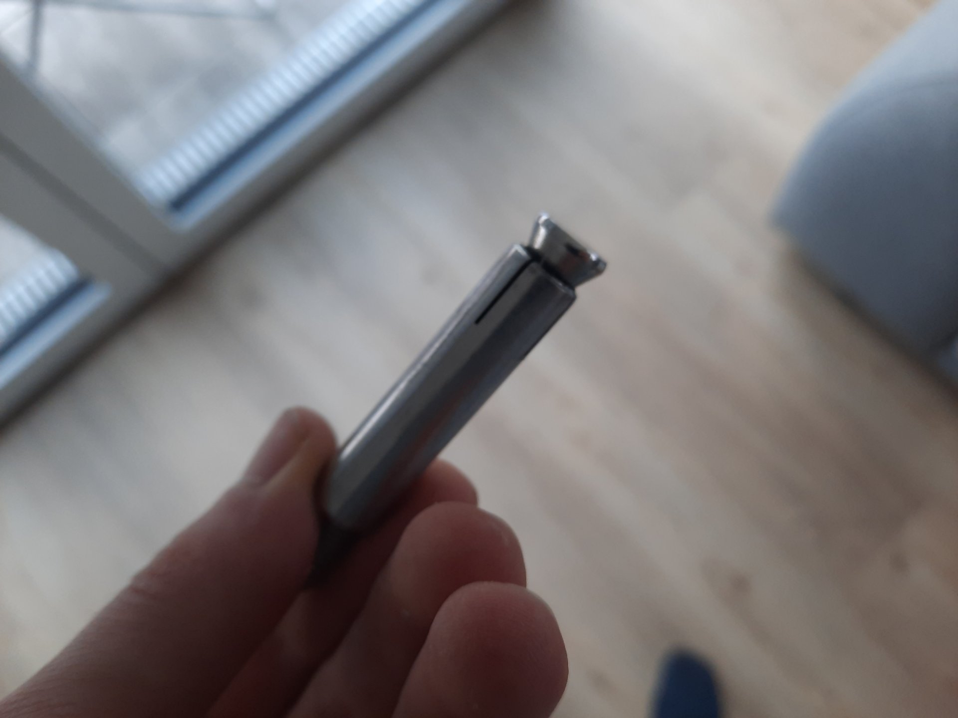

    Wir wollten einen 40kg Boxsack an die Decke hängen, dafür benutzen wir einen Hacken der mit den Dübeln und Schrauben wie auf dem Bild zu sehen fest gemacht wird. Man muss den Dübel zusammen mit der Schraube reinhämmern, leider habe ich den Dübel aus Gewohnheit alleine reingehämmert. Die schraube geht nicht rein und der Dübel sitzt bomben fest. Ich habe versucht ihn raus zu hebeln und zu ziehen mit einer Zange.
    Hat jemand einen Idee wie ich es aus der Decke bekomme ? Ich gehe mir eine Klemmtnerzange kaufen in der Hoffnung sie besser wackeln und ziehen zu können beim Entfernen...
    Könnten 3 Schrauben vlt ausreichen für einen sicheren Halt des Boxsackes ?

    Schraube ganz leicht rein und mit der Zange greifen, parallel zur Wand mit einem kleinen Holzklotz vorne zwischen Wand und Zange untergelegt raushebeln geht eigentlich immer. Wenn die Schraube rausrutscht der Dübel aber nicht dann die Schraube etwas weiter rein drehen (nur halbe bis eine Umdrehung ca)
    Achtung das Loch wird aber definitiv etwas größer

    Der Schraubkopf ist gleich groß wie der Dübel und es gibt auch kein Gewinde zum drehen...

    Die Schraube lässt sich da nicht eindrehen, die liegt lose drin und beim montieren des Boxsacks wird sie rausgezogen und der Dübel gespreizt. Deswegen hätte die Schraube vorher rein gemusst.
    Wenn du die Hülse nicht mehr rausbekommst, dann würd ich die reinkloppen und das Loch einfach zu machen.

    Ich habe es endlich rausbekommen, habe sie mit Schraubenziehern rausgehebelt. Jetzt passt dieses Bochloch leider nicht mehr für den Deckenhacken, d.h. ich kann den Boxsack nur noch mit 3 Schrauben befestigen. Denken Sie das könnte reichen oder sollte ich neu bohren um alle 4 Schrauben nutzen zu können ?

    Du kannst den Dübel im ausgefransten Loch auch mit Verbundmörtel oder racofix einkleben
    Besser als er fehlt ganz
