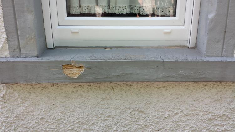

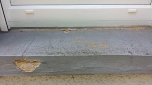

    mir ist ein LKW Fahrer mit dem LKW gegen die Fensterbank gefahren, anbei zwei Bilder davon.
    Das Problem ist neben dem optischen, dass jetzt das Regenwasser durch die entstandenen Risse eindringt und so die Fensterbank auf Dauer kaputt geht.
    Kann mir jemand einen Tipp geben was man da am besten tun sollte?
    Einfach den alten Putz abmachen und neu verputzen und streichen oder die Risse ausbessern? Falls ja womit? weil Silikon oder so etwas sieht nicht wirklich gut aus und lässt sich nicht überstreichen.

    da steht vielleicht eine größere Sanierung an.
    Sieht mir nach Sandsteinfensterbänken aus, die einfach mit irgendeiner Farbe überstrichen wurde.
    Aufgrund von eindringender Feuchtigkeit platzt die Farbe rechts daneben auch schon ab.
    Da musst du bei Farbherstellern nach der richtigen Farbe für die Anwendung suchen.
    http://www.hausjournal.net/sandstein-streichen
    Alles runter und neu machen, sonst zersetzt sich der Stein im Laufe der Zeit.
