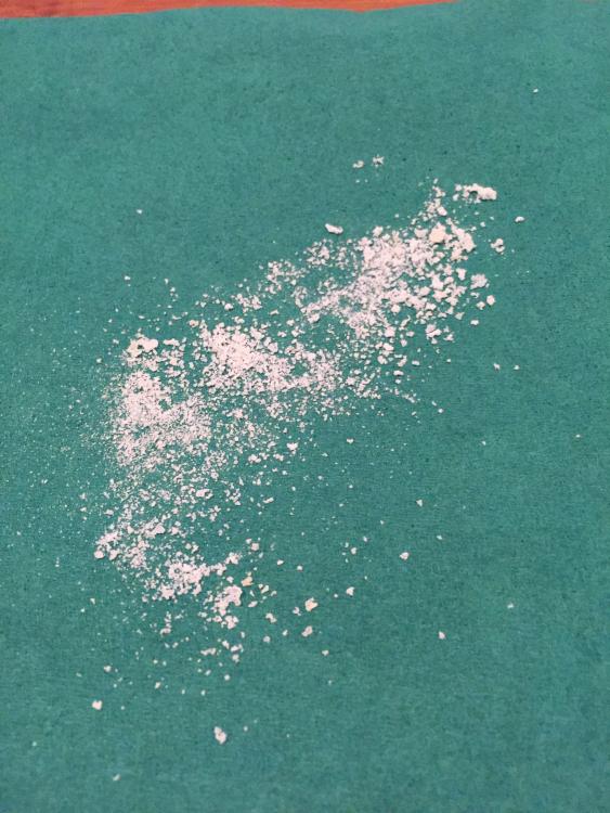

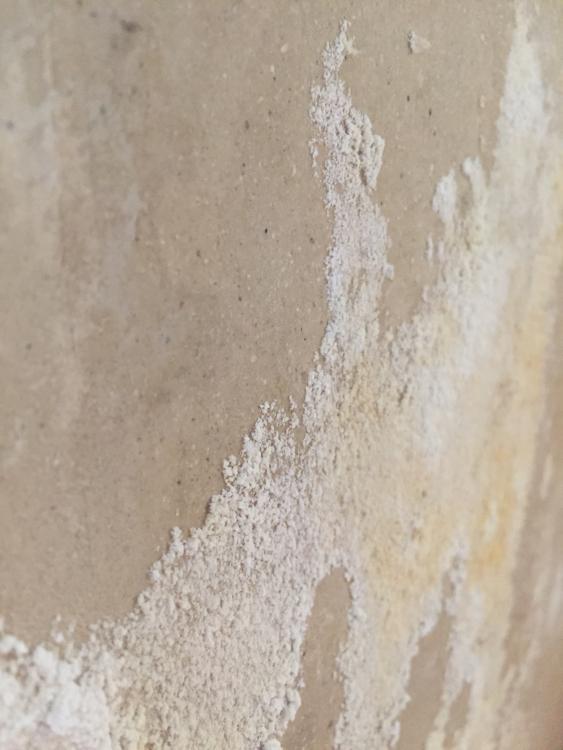

    leider war unsere Dachrinne verstopft und das überlaufende Wasser hat eine unserer Hauswände (BJ ca 1900) ordentlich durchnässt.
    Die verstopfte Dachrinne haben wir gereinigt und das Wasser läuft nun wieder ordentlich ab.
    Leider ist es uns erst aufgefallen nachdem in einem nicht genutzten Zimmer (ich vermute) Salze an der Wand wuchsen.
    Wie gehe ich denn jetzt am besten vor den entstandenen Schaden an der Wand zu beheben?
    Im Voraus schon vielen lieben Dank für die Hilfe.
    Anbei zwei Bilder von der Wand und dem abgeschabten Salz (?) - fühlt sich jedenfalls salzig bzw sandig an.

    ich würde es zuerst mal trocken abbürsten und dann in ein paar Tage nochmals
    das Ergebnis melden.

    das sieht imho nach Salpeter aus , vermutlich Putz abhacken und mit Sanierputz neu verputzen , evtl mehrere Male Opferputz vorher auftragen .

    Sollte die Wand immer noch an den Randzonen feucht sein, diese zunächst ganz austrocknen lassen
    (die Salze bilden sich immer an der Übergangszone nass zu trocken, da im Wasser gelöste Salze ein geringeres Volumen haben)
    Zwischenzeitlich die ausgetreten restlichen Salze abfegen.
    Dann kontrollieren, ob der Putz noch fest sitzt.
    Eventuelle lose Stellen abschlagen und mit Kalk-Zementputz oder noch besser Kalkputz (7,95 Bei H.. bach) verputzen.
    Auf keinen Fall Sanierputz verwenden, da dieser wie ein Sperrputz wirkt (hydrophob eingestellt).

    Hallo, vielen lieben Dank für Eure Antworten.
    Habe jetzt zuerst einmal die Salze trocken entfernt.
    Leider schafft die Heizung (obwohl volle Kanne an der Therme und den Heizkörper auf 5) die 18 Grad Raumtemperatur nicht. Der Vorbesitzer hat die Decke im Raum entfernt und eine offene Empore eingerichtet. Wahrscheinlich ist der alte Heizkörper nicht für die neue Raumgröße ausgerichtet. Deshalb nutzen wir den Raum auch eigentlich nicht.
    Ist es sinnvoll vielleicht vorübergehend einen Heizstrahler direkt vor der Wand zu platzieren um mehr Wärme zu erzeugen?
    Lüften ist klar, und jetzt im Moment ja auch einfacher als im Sommer.

    Alles was dazu beiträgt die Wandtemperatur zu erhöhen ist sinnvoll.
    Wenn dann alles vollständig trocken ist kann man mit
    dem Testen des Putzes und evtl. weiteren Massnahmen beginnen.
