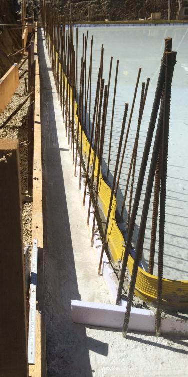

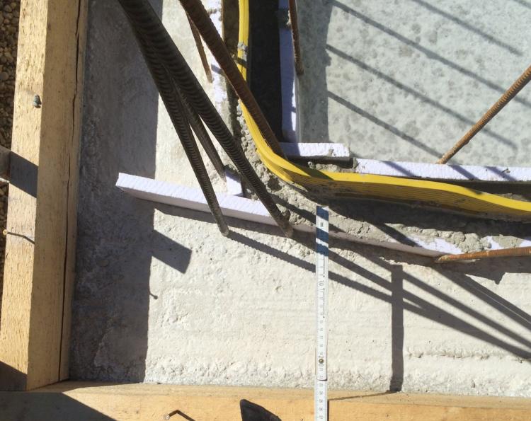

    Wie viele Stellen sind das denn, wo sich diese Kiesnester zeigen ??
    Problem ist halt, dass man von der Stirnseite aus nicht sehen kann, in wie weit das Kiesnest unter die Platte verläuft. Sind die Nester nur außen an der Platte, dann ist die Instandsetzung recht einfach möglich. Und die nächste Frage ist natürlich, ob solche Nester nicht nur am Rand, sondern auch in der Platte selber verborgen sein könnten. Um dazu eine Einschätzung geben zu können, müsste man mehr über die Umstände des Betoneinbaus wissen (Betonrezeptur, Frischbetoneigenschaften-Konsistenz, Verdichtungsgeräte-Art und Menge, Witterung etc.).
    Eigentlich müsste diese Dokumentation ja vorliegen, da es sich um eine WW handelt, die wohl der Überwachungsklasse ÜK2 unterliegt.

    Der Archi hat die Lieferscheine verglichen. Alles andere müssen wir jetzt den Rohbauer fragen bzw. die "Papiertiger", die wohl irgendwann auch vor Ort waren - allerdings glaube ich erst zum Zeitpunkt als das Dichtfugenband mittels einer Aufkantung eingesetzt wurde.
    Es sind vier Stellen:
    Drei Stellen sind davon an einer Seite der Bodenplatte. Davon geht die Dritte Stelle ums Eck - wo man den Aufkleber vom Stahl noch lesen kann.
    Eine kleinere Stelle ist direkt auf der entgegengesetzten Seite.
    Die beiden anderen Seiten sind frei von solchen Erscheinungen.

    Anscheinend haben Archi und Rohbauer bereits gesprochen. Archi behauptet es sei nur Äußerlich und er würde mit Epoxi-Harz oder geeignetem Material seitlich abdichten. Er rät vom Sachverständigen ab, da es die Atmosphäre vergiften würde.

    Instandsetzung ala "Schmiere-saniere" mit Epoxidharz an einem frisch erstellten Betonbauteil, in dem noch jede Menge Feuchtigkeit enthalten ist. Das zeugt von Kompetenz ... :mauer
    An den Lieferscheinen kann man rein gar nichts erkennen. Klar kann man die Festigkeitsklasse und die Expositionsklassen mit den Anforderungen des Planers vergleichen. Aber das setze ich jetzt erst einmal als gegeben voraus, dass das passt, was bestellt wurde, aber es ist trotzdem richtig, das zu kontrollieren. Der Fehler bzw. der Mangel steckt viel tiefer im Detail.

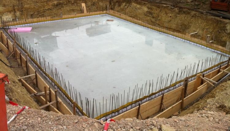

    Gibt es Fotos von der ganzen Bopla (noch ohne Wandschalung)?
    Und Fragensteller: Was ist das für ein Fugenband mit Aufkantung was anscheinend eine andere Firma eingebaut hat?
    Womit ist die Bodenplatte denn seitlich abgeschalt gewesen?

    Okay. Wenn man optimistisch denkt, dann könnte es sein, dass es zwischen den horizontalen Schalungsbohlen an entspr. Stellen nicht ganz dicht war und somit der Zementleim hier entweichen konnte.
    Dann wäre es mit vertretbarem Aufwand fachgerecht zu reparieren.

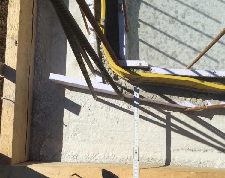

    Und hier nochmal ein Detail von der betroffenen Ecke von oben...
  14. #34 wasweissich, 25.04.2015
    wasweissich
    wasweissich Gast
    hat sich mit dem neuen bild erledigt ......

    @ wasweissich: Sicher?

    Zumindest Zementleim das ausläuft ist da nicht zu erkennen..

    nicht sicher , aaaber .... da braucht der optimismus doping . denke ich
  19. #39 Gast036816, 25.04.2015
    hat der dabei eine schweißbrille getragen?
  20. #40 Gast036816, 25.04.2015
    warum stecken da hartschaumplatten oder ähnliches drin???
