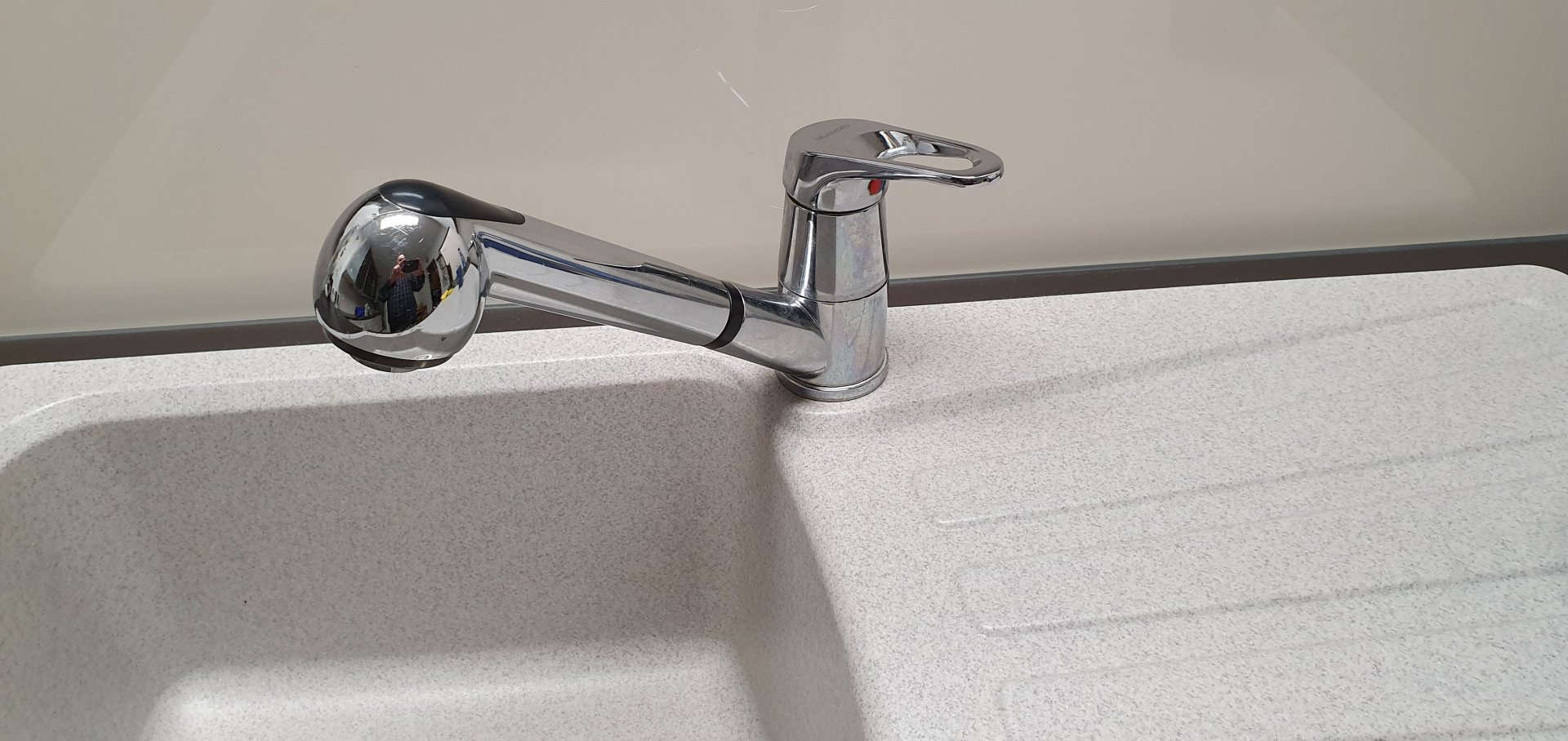

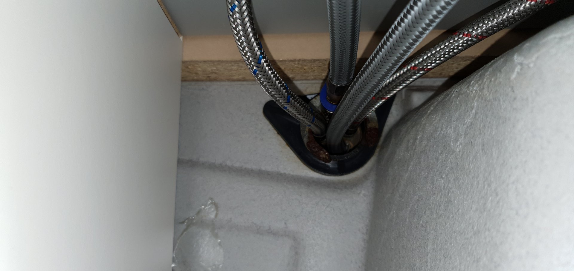

    ich möchte unsere 10 Jahre alte Hochdruck-Mischbatterie mit Brause von Blanco aus unserer Silgranit-Spüle ausbauen, da der Mischerarm fast fest ist.
    Ich habe mal unter der Spüle geschaut und keine Schrauben o. ä. gefunden, wo man etwas losschrauben könnte.
    Eine Sechskantmutter ist lediglich am Brausenanschluß am Mischer zu finden.
    Wie bekommt man die M-Batterie ausgebaut?
    Danke u. G 20200111_202114.jpg 20200111_202025.jpg rüße audipower19

    Du musst mal diesen „vergammelten Dreiviertelring“ genauer ansehen. Genau damit wird die Armatur befestigt, mit der Mutter am Brauseschlauch. Dort mit dem blauen Ring.
    (Die Montage kann eine Fummelei werden...zerlegt isses aber schnell...)

    ...ah, ok.
    Wenig Platz, aber hat geklappt.
    Danke.
    Neuer Mischer ist drin!
    Fred kann geschlossen werden.
