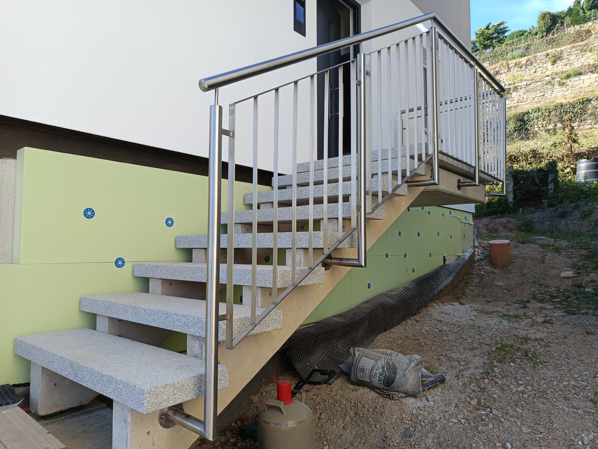

    ich werde mich demnächst daran machen die Fassade zu verputzen. Die Wand ist mit 120 mm dicken Styroduplatten gedämmt. Zwischen Treppe und Wand ist es eher schwierig zu verputzen. Von daher war die Idee hier ein Blech anzubringen.
    Was ich mich nun Frage ist:
    1. wie befestige ich das am besten am Styrodur bzw. an der Hauswand?
    2. wie stelle ich es am besten auf die Putzdicke ein?
    Danke euch!
    Philipp

    Wie soll das denn funktionieren, einen Streifen Blech parallel zur Treppen montieren!? Das wird nix! Dir wird der Putz am Blech abreißen, oder das Blech wird dir durch die thermische Ausdehnung den Putz beschädigen. Die einzige Möglichkeit die ich wüsste, wäre das Blech zu kleben. Aber lösemittelhaltiger Kleber auf XPS?! Das funktioniert nicht. Zumal das Blech nachher ziemlich wellig werden wird. Ich würde dir raten, bau die Treppenstufen zurück und verputze es. Alles andere wird sch.. aussehen und nicht wirklich lange funktionieren.

    Bastellösung:
    Über und unter der Treppe ordentlich putzen und im Erdanschluss die Sockelputzrichtlinie nicht vergessen.
    Das Bleck klebst du dann mit Montage und die Oberkante des Bleches schraubst du mit einer Dichtbandhinterlage mit WDVS-Dübeln ins WDVS und versiegelst die Kante oben mit Silikon.
    Oder du putzt solch ein Profil ein in welches du dann die Bleche von unten einschiebst.

    Ich würde auch die Stufen wieder runternehmen.
