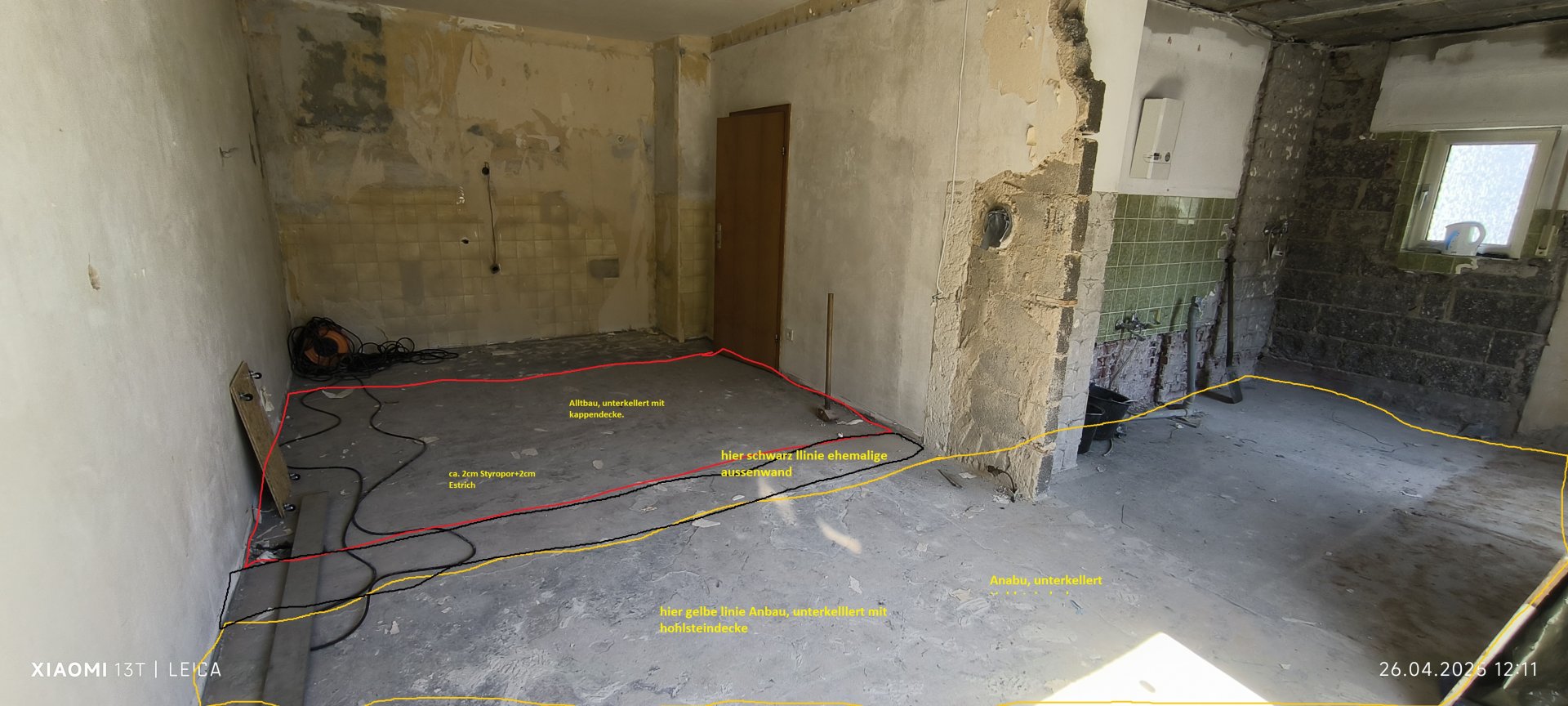

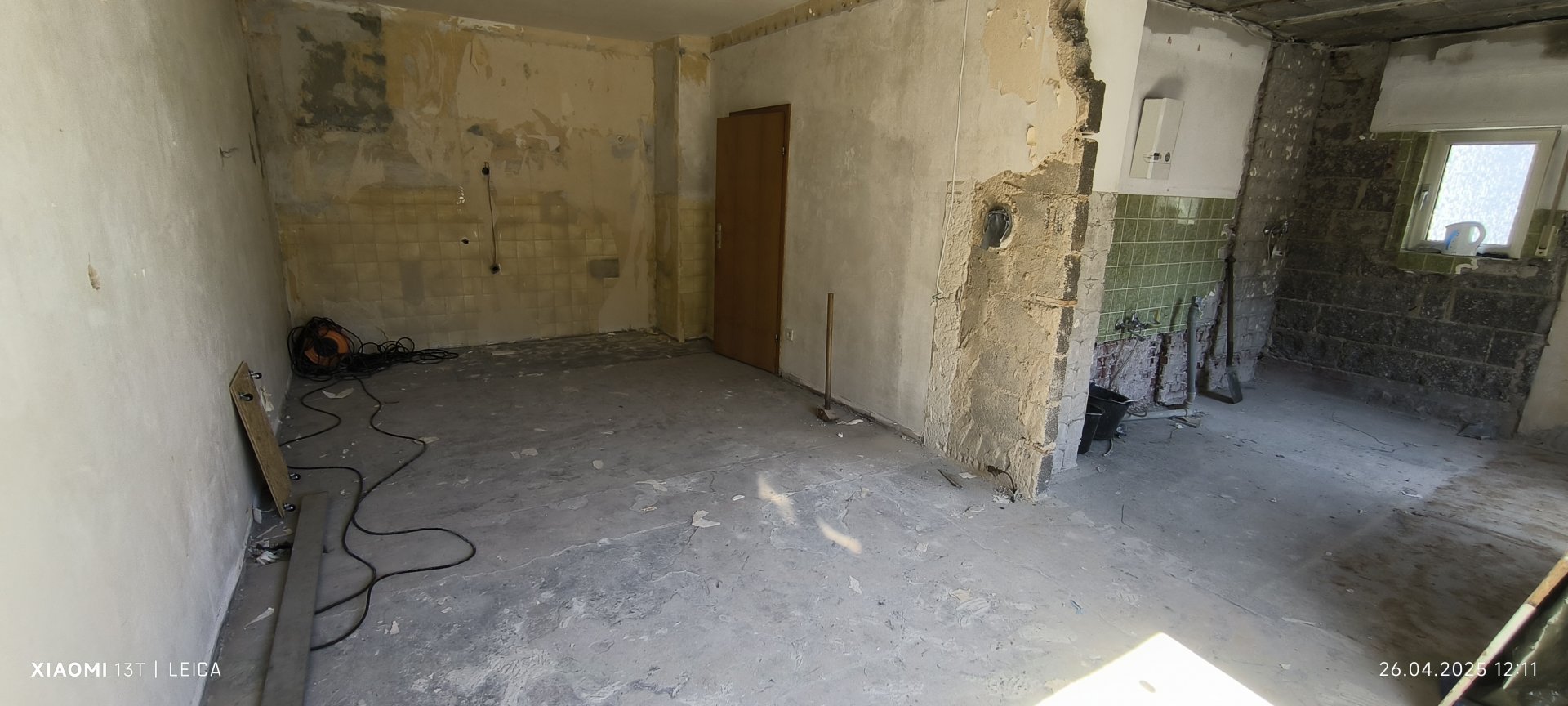

    Hallo zusammmen,
    aktuell saniere ich mein Haus Bj. 1900 mit Anbau Bj. 1975. In einem Raum ist der Boden leider sehr uneben und mit Gefälle. Ich habe das Meterrmaß vom Flur geholt und wie auf dem Bild zu sehen gibt es ein höhenunterschied zwischen ca. 2mm bis 60mm. Es sind ca. 35m². Keine FBH vorhanden, kommt auch keins.
    Wahrscheinlich könnte man es mit Niveliermasse ausgleichen aber die Kosten wären dementsprechend hoch.
    Kann man den Boden z.B. mit Fließestrich ausgleichen? Oder vielleicht mit OSB Patten.
    Gibt es eine Alternative zum Niveliermasse?
    Ich weiß wirklich nicht mehr weiter und bräuchte eure Hilfe
    Endbelag soll Vinylboden sein.

    Trocken- oder gebundene Schüttung, Trockenestrich, Oberbelag?

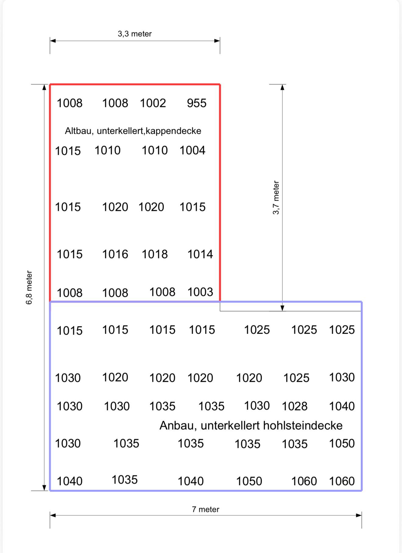

    Ausgleichsschüttung, aber Vorsicht mindesthöhe 10 mm, oder eben Nivelliermasse
  7. #7 simon84, 19.07.2025
    23.515
    7.056
    Das was im PDF höher als 1035 markiert ist würde ich weg schleifen bzw. stemmen und von 0955 auf 1035 mit ausgleichsmasse gießen
    es gibt auch Masse die nicht nach 3 Stunden begehbar ist, sonst musst du wirklich richtig schnell arbeiten am besten mit zwangsmischer oder 3 Mann mit Rührwerk und zwei zum Gießen das werden ja locker 30 saecke
    evtl wäre es sogar günstiger Estrich raus stemmen und neuen Fliess Estrich machen lassen

    Ich habe vergessen folgendes hinzuzufügen:
    In dem folgendem Breich (Altbau), siehe neue PDF und Bild, liegt ein ca. 2cmStyropor+2cm Estrich . Dieser Bereich wippt einbischen am Rand um1-2mm.
    Dort werde ich wahrscheinlich alles wegmachen. Vielleicht kann ich da gebundene Schüttung oder Fließestrich machen.
    Bleibt der Restliche Bereich unten.
    Kann ich jetzt in dem unterem Bereich die höheren Stellen (1008,1015,1020) runter auf z.B. 1035 schleifen um dann z.B. gebundener Schüttung mit OSB aufzubringen?
    Oder vielleicht Fließestrich mit Bewehrung?

    Ah jetzt mit Maßen
    Ganz ehrlich ? 35qm ?
    Alles rausklopfen und einmal neu

    Der Gedanke ist der beste.
    Diesen ganzen Schrott ausbauen und mit Schachverstand von vorne anfangen.
    Ausserdem gibt es zu bedenken das eventuell eine Dehnungsfuge sinnvoll sein könnte.
    Man fängt mit einem festen Aufbau an und ob 2cm Betonschicht auf 2cm Dämmung beim Fußbodenaufbau hilfreich sind wage ich zu bezweifeln.

    im bereich anbau ist ja eine hohlraumdecke (kaiser-omnia-decke). ich weiß nicht ob man den überbeton abbekommt bzw. ob man das darf. ich weiß noch nicht ob zwischen ortbeton und überbeton eine trennlage ist.
    Mal angenommen es befindet sich keine trennlage zwische ortberton und überbeton, bekommt man den überbeton überhaubt noch ab ohne den ortbeton bzw. hohlstein zu zerstören ?
  15. bilc
    bilc
    02.06.2024
    16
    Ok Ich habe mich bissl im net informiert. Meine Idee vom Abtragen des Aufbeton ist gefährlich da der eine statische Funktion haben kann. Wahrscheinlich würde ich auch die Beton-Hohlsteine zerstören.
    Mir bleibt wohl nur das Ausgleiche/Nivellieren mit den Richtigen Massen.
    Welche würdet ihr mir emfehlen?
    Es ist jetzt nicht gerade wenig was ich Ausgleichen muss. Sollte ich mir sorgen machen wegen der Statik ?
