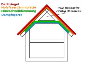

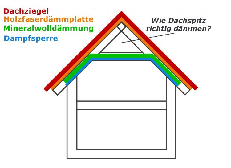

    Ich möchte bei meinem 3 Jahre alten EFH gerne den Dachspitz dämmen, da es dort bei entsprechender Sonneneinstrahlung richtig heiß wird. Der Dachspitz soll nicht als Wohnraum genutzt werden, es soll nur nicht mehr so derart heiß dort oben werden.
    Ich habe ein kleines Bild gemacht, in dem die derzeitige Dämmung schemenhaft ersichtlich ist.
    Da ich immer wieder widersprüchliches zur richtigen Dämmung des Dachspitzes i.V.m. vorhandener Deckendämmung des OG lese, hier die Frage nun an die Experten: Wie dämme ich dann den Dachspitz richtig?
    Ich stell mir dort eine Zwischensparrendämmung aus Mineralwolle vor. Zur Verkleidung dann OSB-Platten. Alternativ nur Styroporplatten zwischen die Sparren. Aber was ist mit einer Dampfsperre wegen Feuchtigkeit? Brauch ich die? Oder wär die sogar schlecht, weil ich dann da oben evtl. Feuchtigkeit einschließe?
    Danke euch

    Du musst das ein wenig ausführen. Reicht die grüne Dämmung bereits entsprechend der ENEV und ist
    die orangene halt drauf, weil das halt so ist.
    Die ganze Dämmung an sich könnte zu dünn sein, dadurch wird es zu heiß.
    Du schreibst nichts von U-Werten oder Qualitäten.
    Sollte die grüne Dämmung reichen, könnte man die beiden Giebelseiten "öffnen" und damit die thermische
    Last im Sommer ein wenig vermindern.
    Du musst einfach ein wenig nachlegen, vielleicht auch Bilder dann kann man da mehr sagen.

    So. Also die Holzfaserdämmplatten haben nur 3 cm Stärke. Ich denke die sollen nicht als Dämmung gedacht sein. Hätte man auch Bretter nehmen können. An den Giebelseiten ist die Holzfaser sowieso durch Nut und Feder Bretter ersetzt um den Dachüberstand zu realisieren.
    Mir geht es auch gar nicht ums OG. Da ist alles bestens. Die Dämmung der OGD ist einwandfrei. Nur um den Dachspitz!
    Ich habe im OG einen hohen Kniestock, dadurch ist der Dachspitz gut begehbar und wird im Sommer oft genutzt. Ich möchte halt nicht immer im eigenen Saft baden, wenn ich dort oben mal was verstaue oder suche.
    Würde eine (sagen wir mal 15 cm dicke) Styropor Dämmung, die passgenau zwischen die Sparren eingebracht wird also schon was bringen?!?!
    Folie würd ich dann weglassen, sofern nicht zwingend erforderlich.
    Eine Öffnung der Giebelseiten möchte ich gerne vermeiden.
    Danke euch

    das wird für den Dachspitz so nichts bringen.
    Das wärmst sich zwar später auf, dafür kühlt es in der Nacht aber auch nicht aus.
    Hier ist das Verhältnis von Oberfläche zu Volumen einfach ungünstig.
    Zu viel Oberfläche die ein kleines Volumen erhitz = superwarm

    Öffnen Sie die Unterdeckplatte (Holzfaser) am First beidseitig der Firstlinie um etwa 5 cm.
    Das ist bei nicht ausgebauten Dachräumen so vorgesehen.
    Damit "entlüftet" der Firstraum.
    Die Wärmedämmung des Dachspitzes ist damit nur sehr bedingt sinnvoll.
    Achten Sie auf die korrekte Ausführung der darüber befindlichen Firstziegel mit Lüfterelementen.
