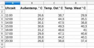

  9. #49 Nudelding, 06.07.2017
    Nudelding
    Nudelding
    25.06.2013
    28
    Informatiker
    Stuttgart
    So Männer. Mein "Test" ist abgeschlossen und ich finde mit durchaus interessantem Ergebnis.
    Habe wie versprochen zu verschiedenen Uhrzeiten die Temperatur im Dachspitz gemessen. Jeweils auf der Ostseite (dort ist die Firstentlüftung vorhanden) und auf der Westseite (keine Entlüftung).
    Ich habe ein völlig anderes Ergebnis erwartet:
    Fakt ist, dass da oben an so einem Sommertag wie heute praktisch 50 °C herrschen. Fakt ist auch, dass bis zum Abend hin die Temperatur bei der Firstentlüftung teils deutlich höher liegt, als dort ohne Entlüftung. Wie kann das sein? Da überlege ich ja eher die vorhandene Firstentlüftung zu verschließen statt weitere zu öffnen.
    Ich habe eine Theorie. Und zwar dass die Hitze unter den Dachziegeln entlang der Lattung nach oben steigt und dann oben bei der Firstentlüftung in den Dachspitz strömt. Kann das sein? Was gibts sonst für eine Erklärung?
    Und ja, ich habe Anthrazit-farbene Dachziegel. Was anderes hätte zum Anstrich auch nicht gepasst. :konfusius

  11. #51 Gast34826, 07.07.2017
    Gast34826
    Gast34826 Gast
    @Nudelding,
    ish stimme zu; auch "Ich habe ein völlig anderes Ergebnis erwartet".
    Das regt zum Nachdenken an. (Nixx für IT-ler)
    wie kann das sein oder wo liegt die Ursache?
    1. Funktion der Belüftung
    Grundsätzklich führt eine "funktionierende Belüftung" dazu, das Aussenluft gegen Innenluft "getauischt und damit auch die "Temperatur ausgeglichen wird.
    Das funktioniert bei "Zuluft" und "Abluft" seit Jahrmillionen.
    Nur in Höhlen der Urzeitmenschen, ohne Abluft, steht die Luft ewig...
    2. Thermisache Belastung
    Bei einer "Temperatur" der fast schwaren Ziegel um über 80 Grad (vermutlich) ergibt sich unter der Firstlinie ein "Hitzepolster".
    Sicherlich kann die Innenraumtempewratur von knapp 50 Grad dagegen nicht "ankommen" oder gar ausweichen.
    Die Hitzeglocke unter den Firstziegeln hält die Dachraumluft "gefabngen".
    Ohne Zuluft an der Traufe, ohne "Luftströmung" oder "Drucklust" bewegt sich nach oben nichts.
    3. Tag und Nacht
    Im Regelfall hilft "Abluft" immer nur in den Nachstunden, nicht bei Sonnenenstrahlung am Tag.
    4. Temperatur und "Energie".
    Sie messen - richtig - die "Temperatur.
    Es ist aber ein naturgesetlicher Unterschied zwischen "Temperatur" und "Energie".
    Will sagen:
    Eine Herdplatte mit 2.000 Watt kann kaum heißer werden als eine Kerzenflamme mit nur 1 Watt.
    Jede Dämmung reduziert den Energiedurchgang, kaum aber die Temperatur.
    5. Selbstverständlich können Sie die Öffung am First verschliessen -oder aber weitere Öffnungen herstellen, dann bitte an Traufe und an First, damit sich ein möglichst wirksamer Luftstrom ergeben kann. Zuluft unten und Abluft oben.
