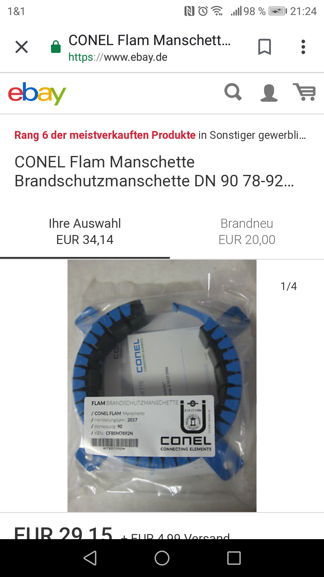

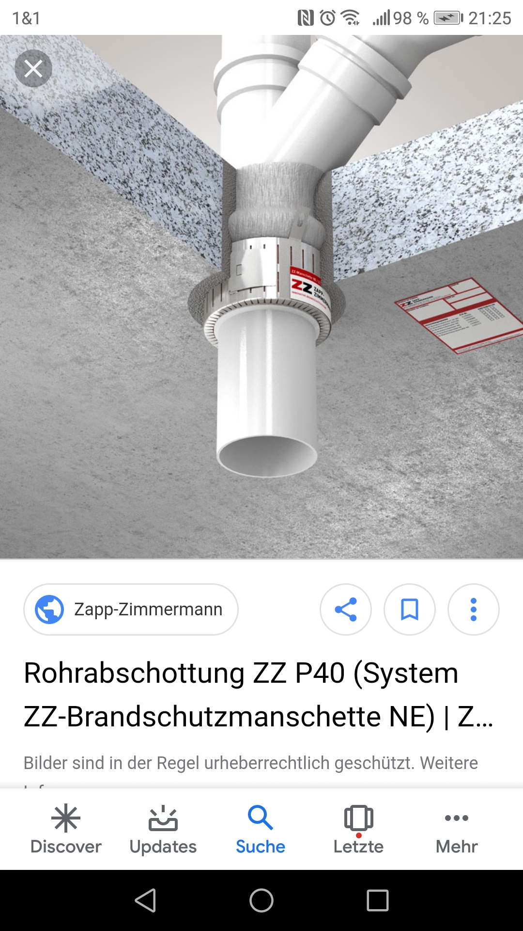

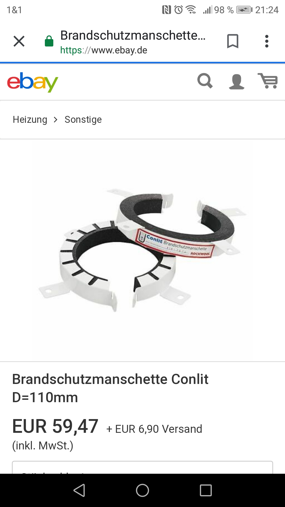

  16. #16 SIL, 15.05.2019
    10.879
    4.219
    Nein, da wird vergossen, direkt gegen den Schallschutzschlauch und dann eine Brandschutzschelle aufgesetzt, 4 Dübel alternativ gibt es von Rehau Brandschutz Manschetten die mit vergossen werden, daran ist eine Markierung, bis dahin 'steckt' die in der Decke.Es gibt da verschiedene sie müssen halt für das Rohr zugelassen sein, bei Decke unten eine reicht bei Wand ggf links und rechts.
    Nein im EFH besteht kein Zwang zum verbauen, die anderen Rohre und Leitungen müssten ja auch mit vergossen werden....Da müssten Sie auf zum Beispiel Flamro wechseln, da gibt es Combischotts für alle Leitungen egal ob E San AW SW etc...
