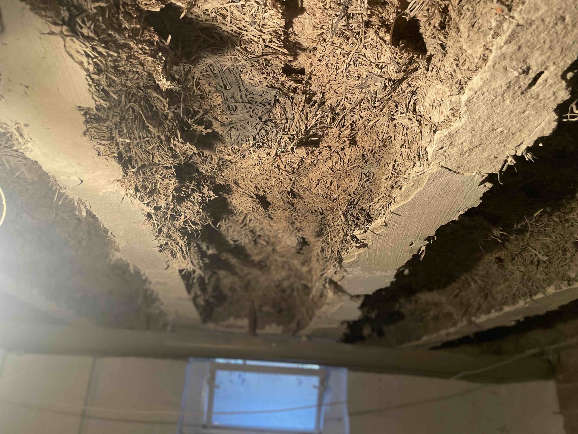

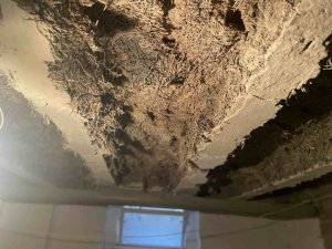

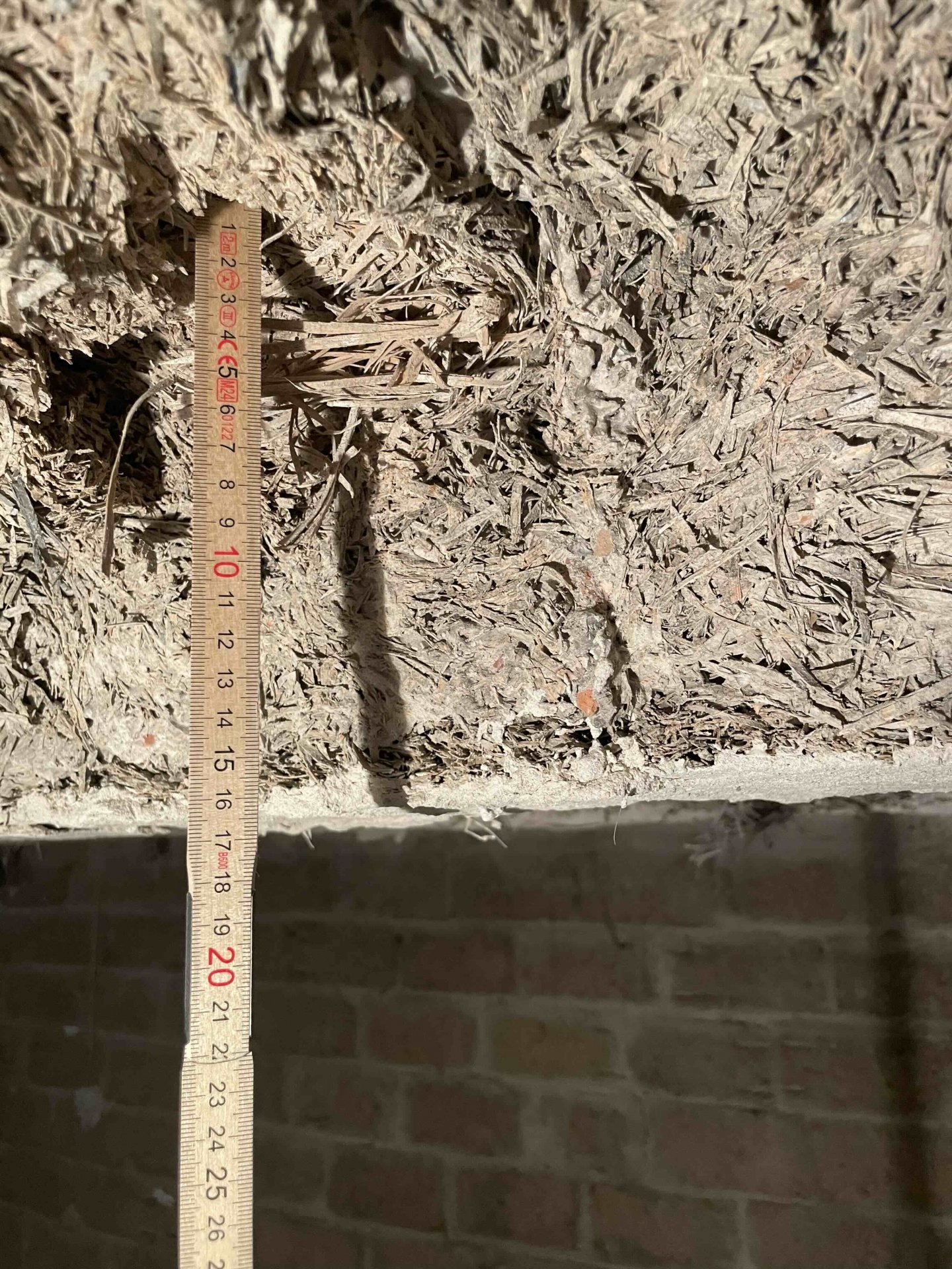

    Moin,
    im Zuge der Entkernung sollte ein Helfer den Putz von der Kellerdecke entfernen. Stunden später schaute ich mal nach ihm.
    Dann fand ich folgendes vor (siehe Bild).
    Vermutlich hat man die Sauerkrautplatten als Schalung genutzt (hat man sowas gemacht?) und deshalb kriegt man es nun gar nicht ab das Zeug. Nun stellt sich mir natürlich die Frage, wie kann ich das denn jetzt am besten dämmen.
    Die alternative Frage lautet: Krieg ich das irgendwie sauber hin mit ner bestimmten Maschine oder sowas?
    Das hat mich überrascht und etwas überrumpelt.

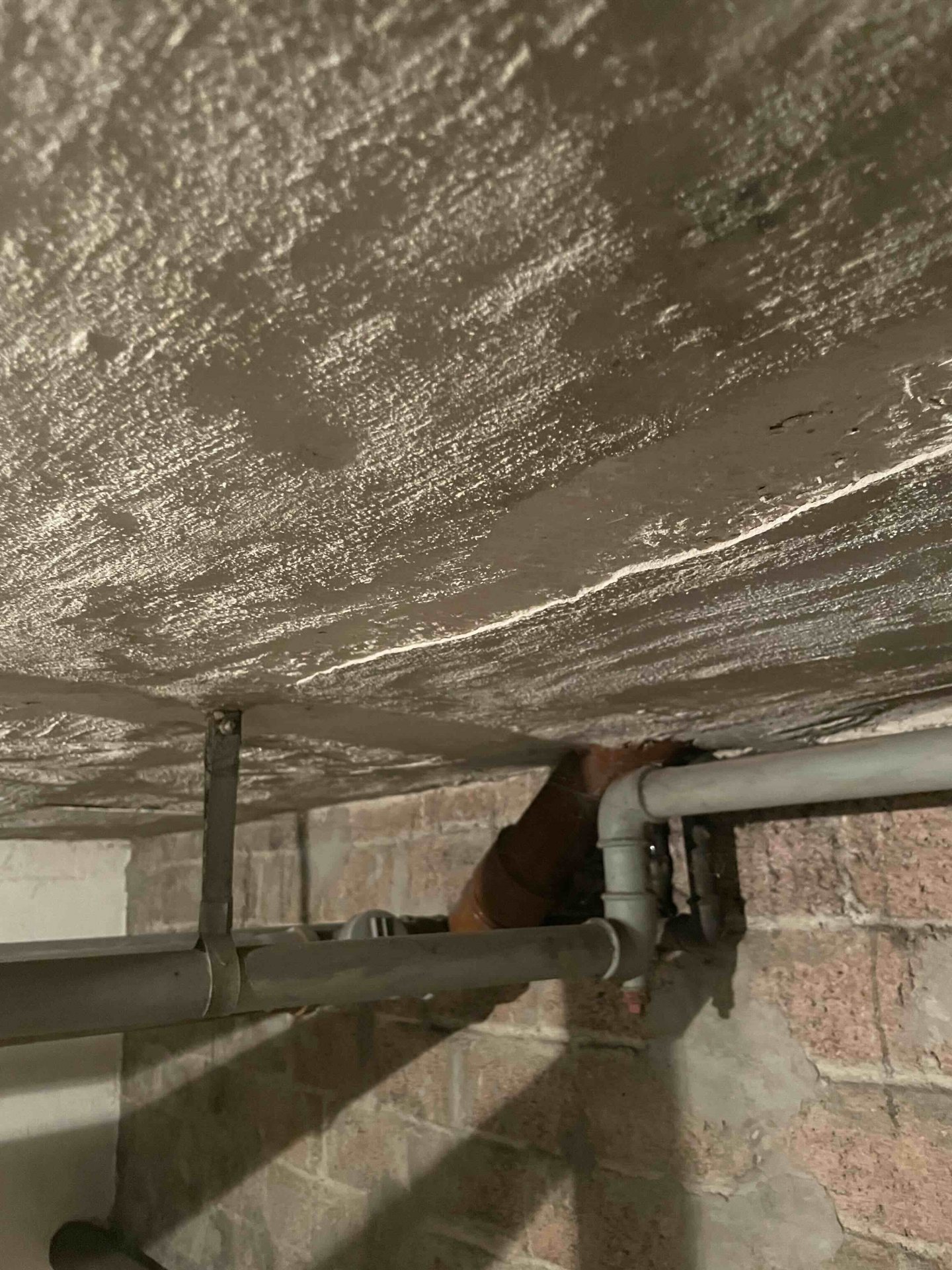

    Können alle die folgenden Bilder sehen?

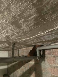

    So sah die Kellerdecke aus, bevor angefangen wurde (exemplarisch aus nem anderen Raum)

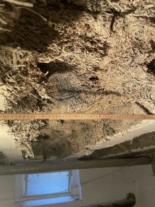

    So sieht es aktuell aus.

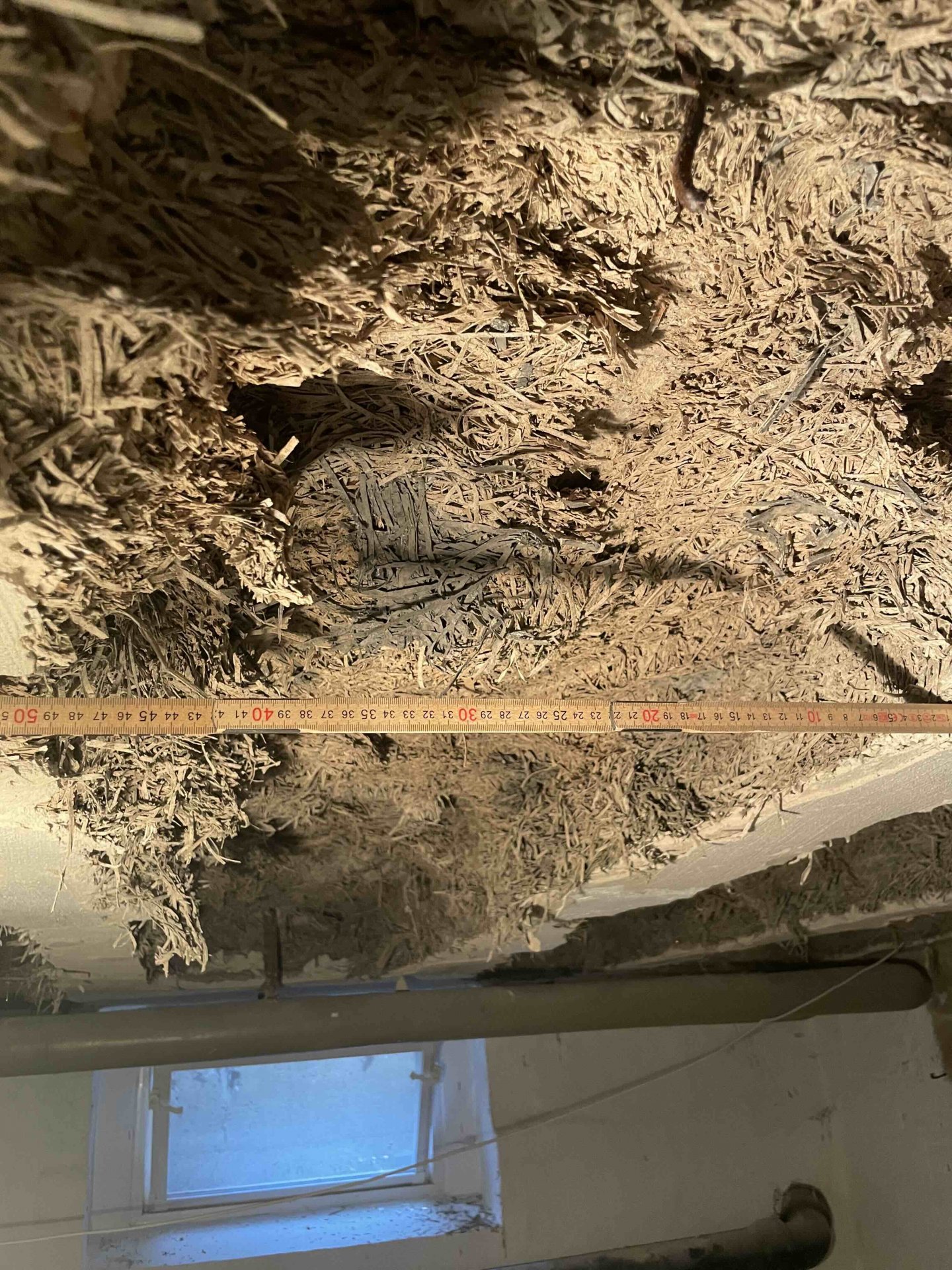

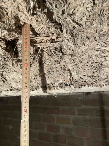

    Die Tiefe nach dem "freilegen" sind 15cm
    Breite entsprechend 50cm

    Man hat OK Schalung tiefer gelegt und die Platten drauf. Haben wir vor 35 Jahren mit Styrodur auch gemacht. Ersparte das ankleben.....

    Keiner Erfahrung damit oder schon mal gesehen/erlebt? Wie kriegt man hier am besten eine Dämmung realisiert? Geplant waren eigentlich 12cm PUR aber so krieg ich es ja schlecht realisiert.

    So eine Decke hatte ich auch. Habe relativ schnell entschieden abzubrechen und eine andere Ausführung gewählt.
    War allerdings keine Kellerdecke und habe daher nicht von unten gedämmt, sonder nur mit Leichtputz ausgebessert.
    Da das Kind jetzt im Brunnen ist, würde ich wahrscheinlich einen Spachtelmeißel versuchen und am Ende irgendwie schleifen.
    Bevorzugt mit irgendwas, wo eine ordentliche Absaugung möglich ist, oder im schlechtesten Fall Flex mit Topfbürste.

    Sauerkraut Platten (Heraklith - die weltweit führende Marke für Holzwolle-Produkte) wurden/werden als Dämmung eingesetzt...
    Frage hat da vorher niemand geprüft was das an der Decke ist?
    Frage warum sollte der Putz runter?

    Erfahrung mit der Dämmung an sich. Aber ich bin nie auf die Idee gekommen, irgendwas abmachen u wollen. Drauf kleben und fertig.
    Die „Dummheit“ musst du jetzt ausbaden. Komplett abmachen (lassen). Alternativ viel PU Schaum beim kleben der Platten nutzen - also die Krater auffüllen. Man könnte eine Öffnung vorsehen und dadurch den Schaum einfüllen. DIY gefrickelt…

    danke für eure Beiträge!! Ja, die anderen Räume hab ich auch gleich abgeblasen. Das Kind liegt im Brunnen, da oberhalb der Decke eine tragende Wand entfernt werden soll. Der Statiker meinte, daher müsse die Dämmung unterhalb dieses Bereichs entfernt werden. Dazu schlechte Kommunikation und ein motivierter Helfer und zack, sieht die gesamte Decke so aus.
    Dann werd ich mir was überlegen. Vielleicht kann ich auch PUR auf die Streben kleben und die Zwischenräume ausblasen lassen. Vorher muss ich aber dann wohl irgendwann in den sauren Apfel beißen und es noch bissel "verschönern"....

    Einfach Holzwolle oder Hanf rein stopfen. Der Aufwand auszublasen steht da wohl in keinem Verhältnis. Pro Platte ist dann der Hohlraum ja nicht so tief...
