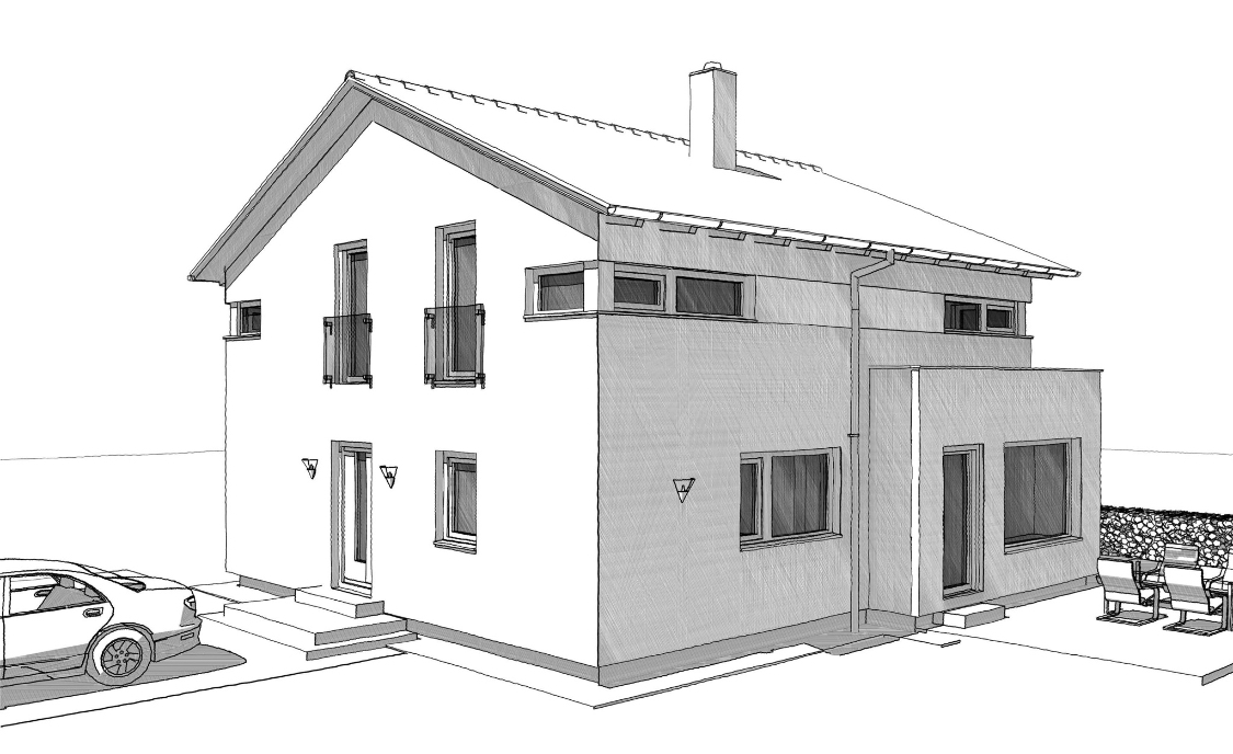

    Hatte an sowas gedacht... im ersten Obergeschoss keine Schrägen wenn es geht...
    aber das scheint hier wohl nicht möglich :-/

    Das Dach müßte etwa da ansetzen, wo in der Zeichnung der Schatten auf dem Giebel ist.

    Erdgeschoss darfst du 20 cm unter den Höhenbezugspunkt drücken. Wenn damit die Wand über dem Höhenbezugspunkt nur 4,50m beträgt passt's vielleicht.
    Deine Wandhöhe sieht aber eher nach 5m aus.
