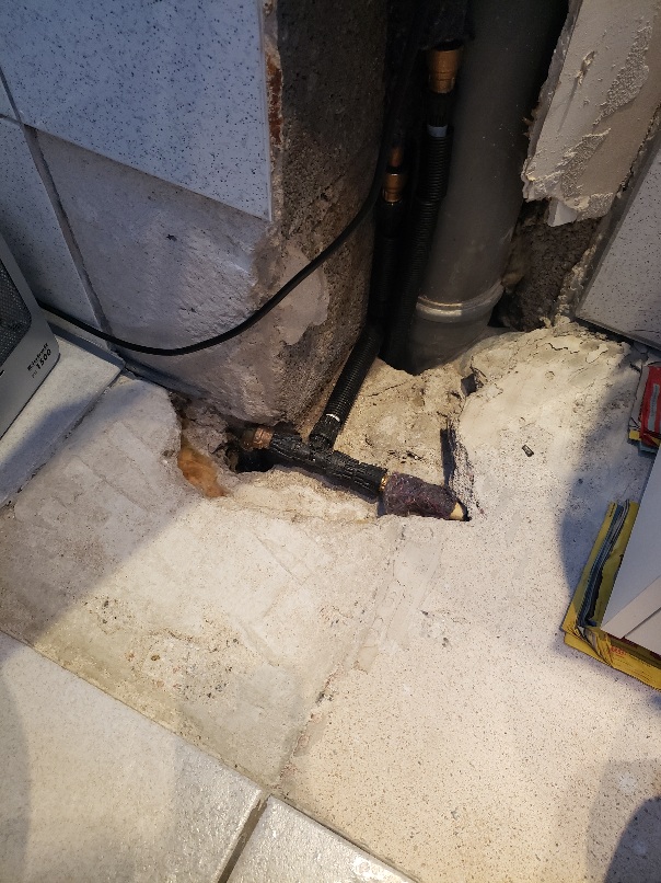

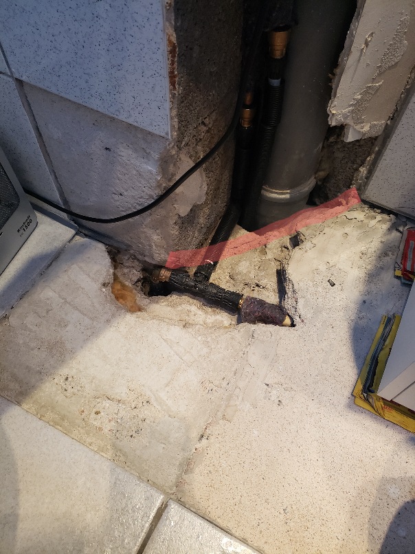

    Guten Morgen,
    Wir hatten im Boden vom Bad ein kleines Leck in der Wasserleitung,
    Das wurde behoben, neue Leitungen eingesetzt und alles mit einem Bautrockner getrocknet!
    Jetzt die Frage,
    kann ich das Loch im Boden bis zur Wand einfach mit Estrich zu kipppen oder muss ich die Wasserleitung vorher noch isolieren?
    Ich bin da ein bisschen Ratlos...
    Hoffe hier auf euren guten Rat! :-)

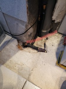

    Habe noch ein Linie in das Bild eingefügt, bis wohin ich den Boden wieder verschließen möchte. Hinter der roten Linie kommt eine Trockenbauplatte, damit ich wieder Fliesen kleben kann!

    Bitte erst isolieren.
