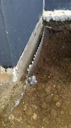

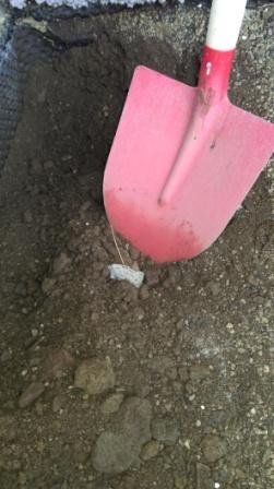

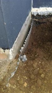

    Hallo Bauexperten, ich bin hier neu und benötige unbedingt fachmännischen Rat von Euch. Wir haben uns vor 6 Monaten ein Haus mit einer Garage gekauft und haben letzte Woche nach mehrtägigen Regen, nasse Stellen an der Garagenaußenwand festgestellt. Diese nasse Stelle befinden sich oberhalb des Sockelbereichs. Jetzt bin ich auf Ursachenforschung gegangen und habe das Verbundpflaster entfernt und den Sockelbereich ca. 30 cm tief freigelegt.
    Dabei sind mir mehrere Sachen aufgefallen.
    1. Schippenspitze war nass
    2. der Putz ragt tief ins Erdreich rein und ist ebenfalls nass
    3. etwas unterhalb des Pflasterbett kam erst die Noppenfolie zum Vorschein.
    4. hinter der Noppenfolie war keine weitere Dichtung erkennbar
    Die Garage wurde auf einem Streifenfundament erbaut (natürlich mit Statik) und der Innenraum wurde mit einer selbsttragenden Bodenplatte ausgestattet.
    Laut Plan liegt das Fundament in 80 cm Tiefe.
    Da die Garage tiefer liegt als unser Haus, befürchte ich, dass das Regenwasser unter dem Pflaster gegen die Garage läuft.
    Und da die Noppenfolie ein erst paar cm unterhalb des Pflasterbetts zum Vorschein kam, könnte ich mir gut vorstellen, dass das Wasser hinter die Folie in den Putz läuft.
    Jetzt ist meine Frage, wie ich die Wand dauerhaft gegen Nässe schützen kann?
    Könnt ihr mir da Tipps geben?
    Danke schon mal im voraus :-)

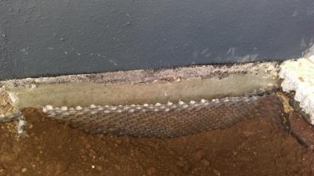

    Der typische Mangel ist ja Feuchtigkeit im Sockelputz selbst, der auf Grund mangelnder Isolierung beim Aufbau der Schichten aus Dämmung und Putz entsteht. In Deinem Fall handelt es sich um eine Garage, die wahrscheinlich nicht gedämmt ist, oder?
    Ich habe ein Verständnisproblem. Gibt es Fotos, oder Zeichnungen? Erberührte Bereiche müssten mit Dickbeschichtung, oder Bitumenbahn isoliert werden, wenn die Garage nicht gedämmt ist. Noppenfolie ist nicht mehr, als ein Schutz gegen mechanische Beschädigung der Isolierung.

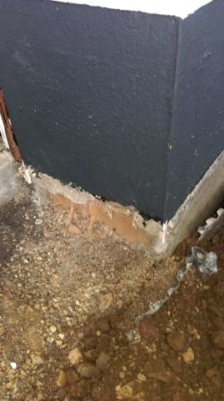

    Stimmt, die Garage ist nicht gedämmt.
    Ich habe aus Neugier in der Garage, diese besagte Wand auch freigelegt und dort geht eine Bitumenbahn von dem Fundament bis hoch zu dem Pflasterbett und dahinter ist auch wieder eine Noppenfolie. Im Außenbereich konnte ich keine Bitumenbahn sichten.
    Kann es sein, dass sich diese evtl. unter dem Putz befindet?

    "In" der Garage wurde Bitumenbahn auf eine Noppenbahn geklebt? Wie geht das denn?
    Mich würde zwar nicht wundern, wenn man sowas dann außen auch gemacht hätte, ich halte es aber für äußerst unwahrscheinlich.
    Zum Außenbereich: Auf den Putz gehört im erdberührten Bereich eine Isolieren, wenn Du den Schaden beheben willst. Alles Andere ist Humbug.

    Nein, nein, hab mich etwas unverständlich ausgedrückt. Es ist so, dass auf dem Mauerwerk eine Bitumenbahn geklebt wurde. Dann kommt der Putz und danach die Noppenfolie und im Außenbereich wohl nur die Noppenfolie verwendet.
    Wie ist denn die Vorgehensweise bei fachgerechten isolieren?

    Hallo, die Abdichtung muss mindestens 30 cm über den Fußbodenoberkante vorhanden sein.
    Die Noppenbahn ist dort an der stelle völliger Schwachsinn,da streifenfundament (in diesem Fall) kein Noppenschutz benötigt.
    Mein Empfelung wäre:
    -Putz ca 30-40 cm entfernen
    - dann nochmal mit Bitumenschicht abdichten(die Abdichtung sollte ca 5-10 cm auf die Streifenfundament gezogen werden)
    . und nochmal verputzen.

    Wenn man eine Bitumenschicht aufträgt und dann wieder verputzt, kann es dann nicht sein, dass bei Nässe der Putz sich wieder vollsaugt und dann wieder nach oben zieht? Oder habe ich da einen Denkfehler?
