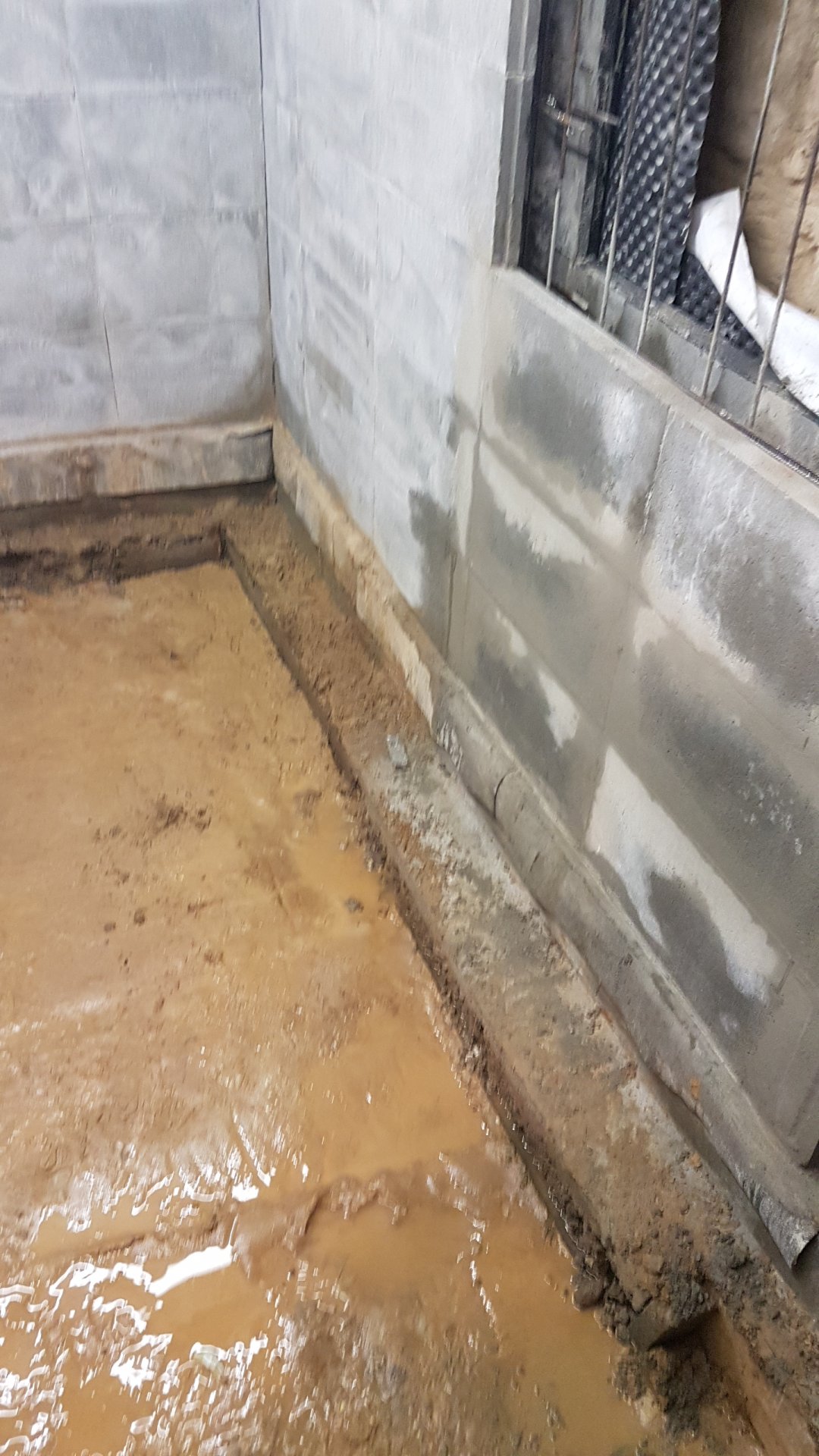

    Ich brauch mal wieder eine Info.
    Mein nachträglich gegrabener Keller ist fertig. 2x4m
    Jetzt möchte/muss ich zwischen dem Fundament eine Bodenplatte giessen.
    Der Aufbau wäre wie folgt
    25cm RC
    15cm Beton unbewehrt
    Schweissbahn
    10cm Estrich
    Fliesen
    Kann man noch was an den Betondicken optimieren

    Welche Höhe hat denn das "Fundament" ?
    Fotos vom Ist-Zustand ?

    Fundament ist 25cm hoch
    Foto morgen ( war grad duschen :)

  5. #5 simon84, 02.07.2021
    23.299
    6.923
    Warum nicht 20cm bodenplatte und 5cm Estrich ?
    Warum keine bewehrung in der bodenplatte ?

    Weiss nicht. Deshalb frag ich ja.
    Da sie ja innenliegend ist dachte ich statisch nicht so wichtig.

    Was möchtest du denn darin lagern? In der Regel reichen 12cm unbewehrter Beton und 6cm Estrich.
    Sind die Außenwände gedämmt oder wird der Keller beheizt? Befindet sich der Keller im Haus oder Außenbereich?

    Der Keller ist unter dem Eingang. Ungedämmt. War mal ein Kriechkeller. Darin sind Gas Wasser und Elektro. Es soll jetzt noch die Gasheizung rein. Alle neuen Fussbodenheizungen enden schon darin und die Verrohrung vom Zentralstaubsauger.
    Also reiner Technikkeller

    Dann würde ich zumindest die Bodenplatte dämmen und entkoppeln. 5cm XPS auf den Schotter, 2cm an den Rand und dann Folie rein. Die Bodenplatte wird sonst sehr kalt sein und womöglich Kondensat anziehen. Zudem ist die Bodenplatte entkoppelt und ein übertragen der Vibrationen des Zentralsaugers auf die Wände wird verhindert.

    Das klingt gut und passt. Dann spar ich mir Beton
    Unter der Dämmung hätte ich dann noch eine innenliegende Drainage. Als Angstreserve. Weil sich Wasser ab und an anstaut. Ob es bis zur Dämmung stauen würde weiss ich nicht. Denke eher nicht. Gäbe es Probleme wenn das Wasser zeitweise höher stehen würde?
    Ich würde noch einen Kontrollschacht in eine Ecke setzen um das zu beobachten/ eventuell abzupumpen.
