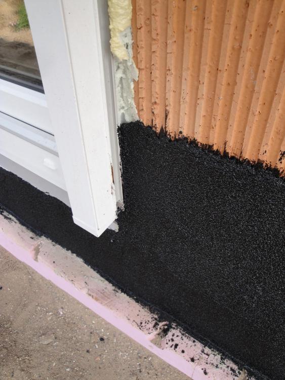

    habe mal eine Frage.
    Ich weiß die KMB Schicht muss im Sockelbereich ca. 3-4mm dick sein.
    Wie misst man die Dicke der KMB Schicht auf Poroton Ziegel richtig?
    Der Poroton Ziegel hat eine Struktur. Welchen Punkt nimmt man jetzt zum messen?
    Die Firma will morgen schon mit die Dämmung anfangen.
    Habe erst heute erfahren, dass die Sockelabdichtung schon gemacht wurde.
    Wäre für einen Tipps Dankbar

    Nö - es gilt die Trockenschichtdicke
    Als erstes wird eine Kratzspachtelung aufgetragen. Hiermit werden die Unebenheiten egalisiert. Diese Kratzspachtelung ist NICHT der Trockenschichtdicke beizurechnen.
    Messen kannst Du im Trockenzustand dann nur nach minimal Zerstörend (mit Messespitzen) oder durch Zerstörend durch herausschneiden von kleinen Bereichen. Diese Stellen sind dann beizuarbeiten.
    PS: der Anschlss ans Fenster ist Murks

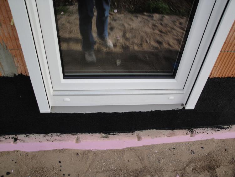

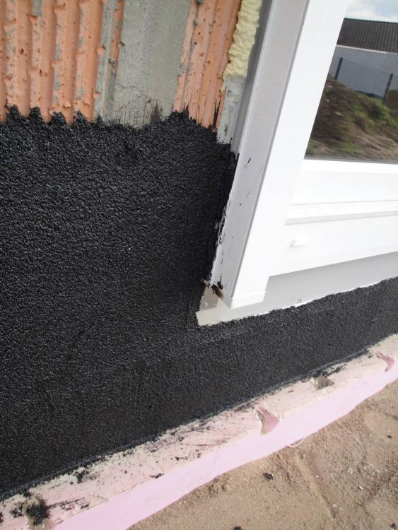

    Wieso ist der Anschluss an Fenster Murks? Wie hätte richtig sein sollen. Dachte sieht gut aus. Wollte nur die Dicke messen.

    Normaler weiße wird doch KMB vor der Fenster montage angebracht.
    Außen an dem Fenster wird noch ein Fugendichtband angebracht.
    Innen wurde auch ein Fugendichtband angebracht (Luftdichtigkeit).

    was ich bisher sehe ist eine Abdichtung des Sockels die an das Fensterelement herangeführt wurde. Eine Abdichtung des Fensteranschlusses selber kann ich nicht erkennen. Vermuten kann ich aber, falls das Foto perspektivisch nicht täuscht, dass UK Fenster wohl OK Gelände sein soll. Dann muss dass Element bis 30 cm OKG in die Abdichtung mit einbezogen werden.
    Das kann ich alles nicht erkennen.

    Es ist eine Terassentür und UK Fenster ist OK Gelände.
    Ich selle mal die anderen Bilder rein.
    Eine Abdichtung des Fensteranschlusses wird noch mit der Außendämmung gemacht.

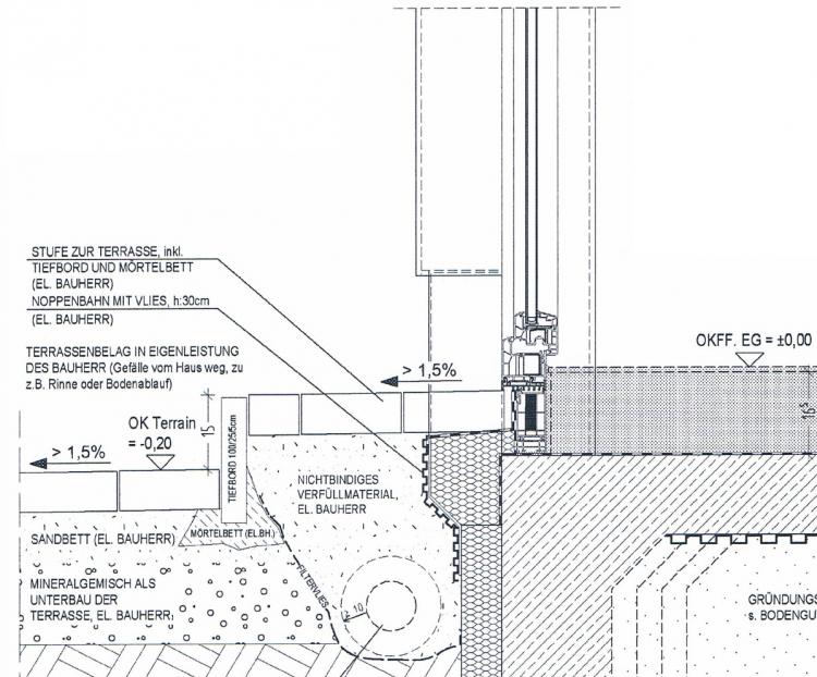

    Mein Bauleiter ist schon total genervt von mir und hat mir gesagt, dass ich eine SV beauftragen soll, wenn ich so viele Fragen habe. (indirekt gesagt)

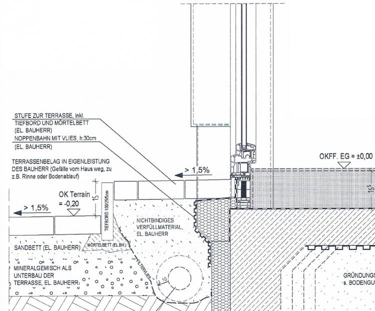

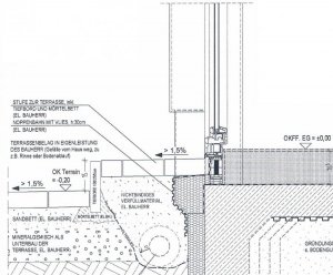

    Hätte ich Detail Zeichnungen, dann hätte ich auch nicht so viele Fragen, aber diese will er mir nicht geben. Doch habe diese Zeichnung mal bekommen:
    So soll auch die Terasse am Ende aussehen. Passt aber auch nicht 100% bei mir ist Dämmung unter der Bodenplatte und keine Noppenfolie.

  15. #15 Gast036816, 14.05.2014
    Jan - in der zeichnung fehlt eine rinne vor der tür! oder gibt es ein vordach?

    Vielleicht sehe ich ja nicht alles, aber mir scheinen in diesem Detail einige wesentliche Komponenten zu fehlen, u.a. jegliche Abdichtung im Bereich des Fenstersockels. Insofern entspricht die Qualität der Ausführung dann soagr jener der Planung. Erschreckend finde ich schon allein die schiere Anzahl der "EL Bauherr".
  17. #17 Skeptiker, 14.05.2014
    Skeptiker
    Skeptiker
    16.01.2010
    5.294
    Ich fürchte beides zusammen ist auch wieder "EL Bauherr", die die Rinne allein würde ja kaum ausreichen. :mauer Jan, Du brauchst umgehend jemanden wissenden an Deiner Seite. Dein SV scheint eine ähnliche XXX zu sein, wie der / die Planer_in.

    Also diese Zeichnung ist für den Gala Bauer und dieser wird vom Bauherrn beauftrag. Der GU erstellt keine Außenanlagen.
    Wahrscheinlich ist deswegen Fenster, Wände usw. nicht so ausführlich eingezeichnet.
    Ich habe keine Details zeichnung für Fenster usw. bekommen. Sowas bekommt man bei einem GU selten, außer man hat dieses im Vertrag vereinbart.

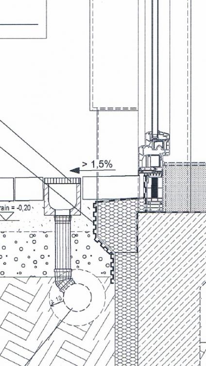

    Eine Rinne wird doch nicht benötigt, Warum auch? Entweder Rinne oder 15 cm Stufe. Auf dem Bild ist ganz klar eine 15 cm Stufe eingezeichnet. Habe auch eine Zeichnung mit Rinne.
    Auf diesen Zeichnung ist vieles nicht drauf. Es wurde innen beim Fenster ein Dichtband angebracht (Luftdichtigkeit). Außen sollte eigentlich auch noch ein dran kommen. Sollte eigentlich eien RAL Montage werden.

    Wenn mich nicht alles täuscht, ist das eine Standardzeichnung eines großen deutschlandweitem Franchise GÜ in dem die Bauherren aufgeklärt werden, welche 4 Möglichkeiten für den Terassenanschluss existieren.
    Bei einem Berliner Kollegen habe ich die gleiche Zeichnung schon einmal gesehen.
    Die vorliegende Zeichnung zeigt ein kleines 50cm vorstehendes Podest in Türbreite (zu dem Detail gehört noch eine Draufsicht wo man es erkennen kann) deshalb auch keine Rinne. Die Variante mit Rinne kommt erst auf der nächsten Seite.
    Mit dem konkreten Bau hat die Zeichnung daher nichts zu tun.

    du hast recht. Das sind einfach nur Zeichnungen für den Gala Bauer. Hätte hier erst gar nicht posten sollen. Hat alle nur durch einander gebracht.
