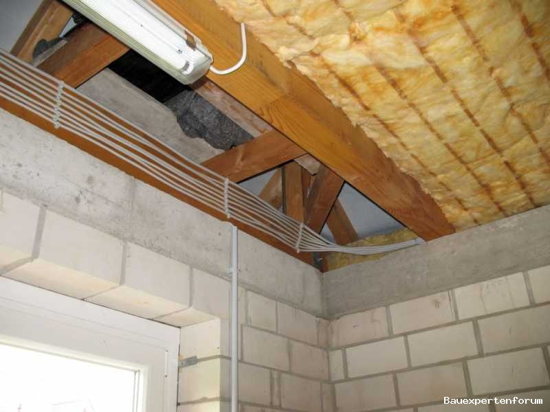

    Ich bin dabei die Garagendecke zu verkleiden.
    Die Dämmung ist schon drin.
    Aber nun habe ich festgestellt, dass der erste Balken (s. Foto) zu weit weg ist, und nicht über die Innenwand, sondern ca. 8cm nach außen versetzt ist.
    Irgendwie bin ich zu doof, und weiß nicht wie ich die Latten (für die Fermacellplatten) am Ende befestigen soll.
    Wisst Ihr Rat?
    Vielen Dank

    So einen Balken kann man auch verbreitern, und dort die dann sowieso notwendige Unterkonstruktion befestigen.
    Wie das dann genau gemacht wird, sieht man, wenn Wasserwaage und Zollstock in Aktion waren.

    ....natürlich nur, wenn da nicht jemand den ganzen Balken mit Kabeln zugepflastert hätte....

    Ja ich weiß, viele Kabel :respekt
    Aber ich habe ja noch unter den Kabeln ca. 5-7 cm platz.
    Da müsste ich dann ein Kantholz zum verlängern nehmen.?

    Wozu gibt´s Seitenschneider. :mega_lol:
    Aber die Leitungen stören nicht wirklich. Da kann man ein paar davon verlegen.

    ...in der Zeit hab ich auch einen Hilfsbalken eingezogen...
