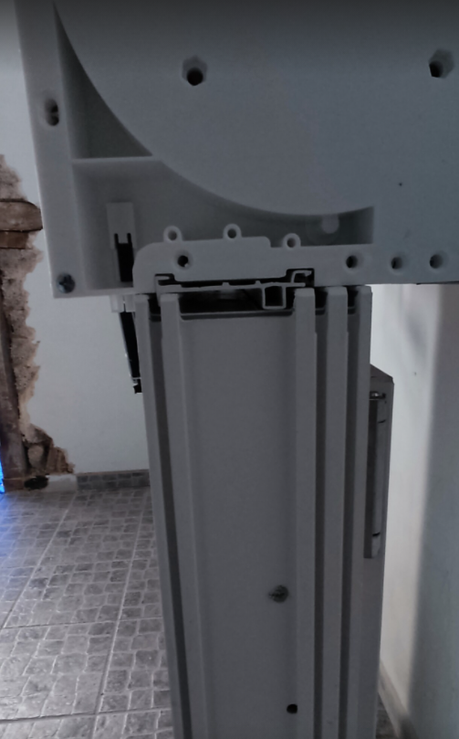

    ich tausche gerade Fenster mit neuen (3-Fach verglast, Kömmerling 88 Profil) aus und ein Paar davon habe ich mit Aufsatzrolladenkasten bestellt. Nun ist dieser Rolladenkasten mir neu und für mich fehlt die statische Verbindung zum Fenster. Ich vermute aber eher dass ich hier etwas übersehe.
    Es liegt nur ein Anschlussprofil aus PVC zwischen Rolladenkasten und Fenster bei. Das kann man unter den Rolladenkasten schieben - Passt. Ich vermute, dieses Profil wird erst aufs Fenster geschraubt und dann der Rolladenkasten darauf geschoben. So hätte man einen Formschluss. Soweit so gut. Es liegt aber keinen Flachverbinder aus Stahl o. ä. zur seitlichen Befestigung bei. So wäre die Kraftübertragung nur über das PVC-Profil, was nicht ausreichend ist. Ich kann zwar Flachverbinder besorgen. Ich weiß aber nicht, worauf ich die aufm Fenster schrauben soll. Drehkrallen könnte ich auch nicht verwenden, da diese -nach oben gedreht- nicht halten würden.
    Hat jemand eine Idee?

    Gerade eben habe ich die Mail bekommen, dass in meiner Lieferung ein Paket vergessen wurde und nachgeliefert wird :-) Also hat sich erledigt. Vmtl. sind es die Montagematerialien, die auch in der Montageanleitung stehen.
