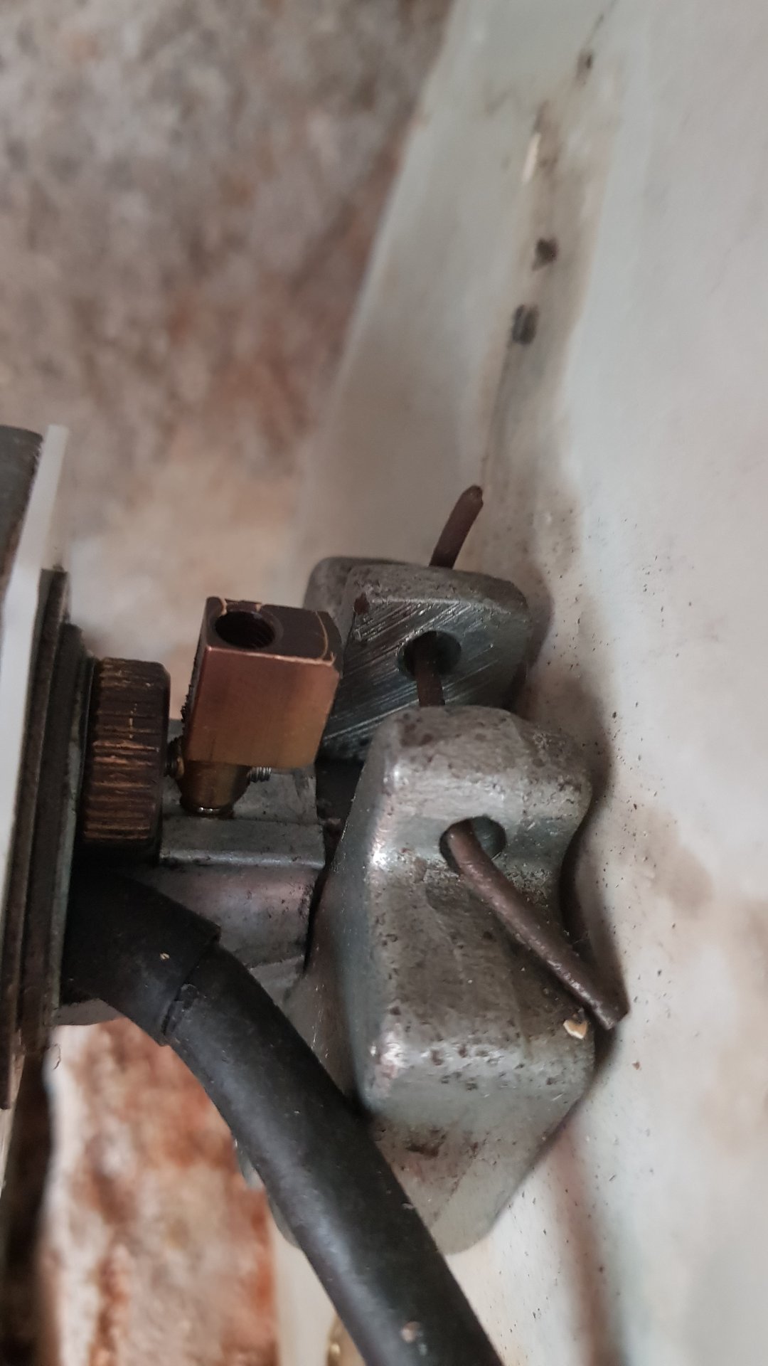

    Bei meinem Rollladen war ein Element abgebrochen. Dieses habe ich entfernt.
    Doch nun muss der Rollladenmotor neu eingestellt werden.
    Wer kann mir helfen? siehe Bild
    Er ist wohl aus den 90er Jahren und hat rechts einen Hebel, den man um 90° nach rechts und links umlegen kann.
    Und er hat ein kleines Stellrad.
    Ich dachte, einmal umlegen ist Einstellung für Hochlauf, und parallel in die andere Richtung ist für Zulauf.
    Aber das klappt nicht. Irgendwie "vergisst" er dieses Einstellen.
    Und wofür ist das Einstellrad?
    Danke für eure Hilfe

    Es ist ein Motor der Firma Selve von Anfang der 90er Jahre.
    Typ T50
    Das Bild zeigt die rechte Seite mit dem goldenen Hebel, der sich 90° nach rechts und links kippen lässt und daneben das kleine Einstellrad.

    Das Thema ist erledigt.
    Anbei der Plan zur Einstellung, falls jemand mal das gleiche Problem hat.
