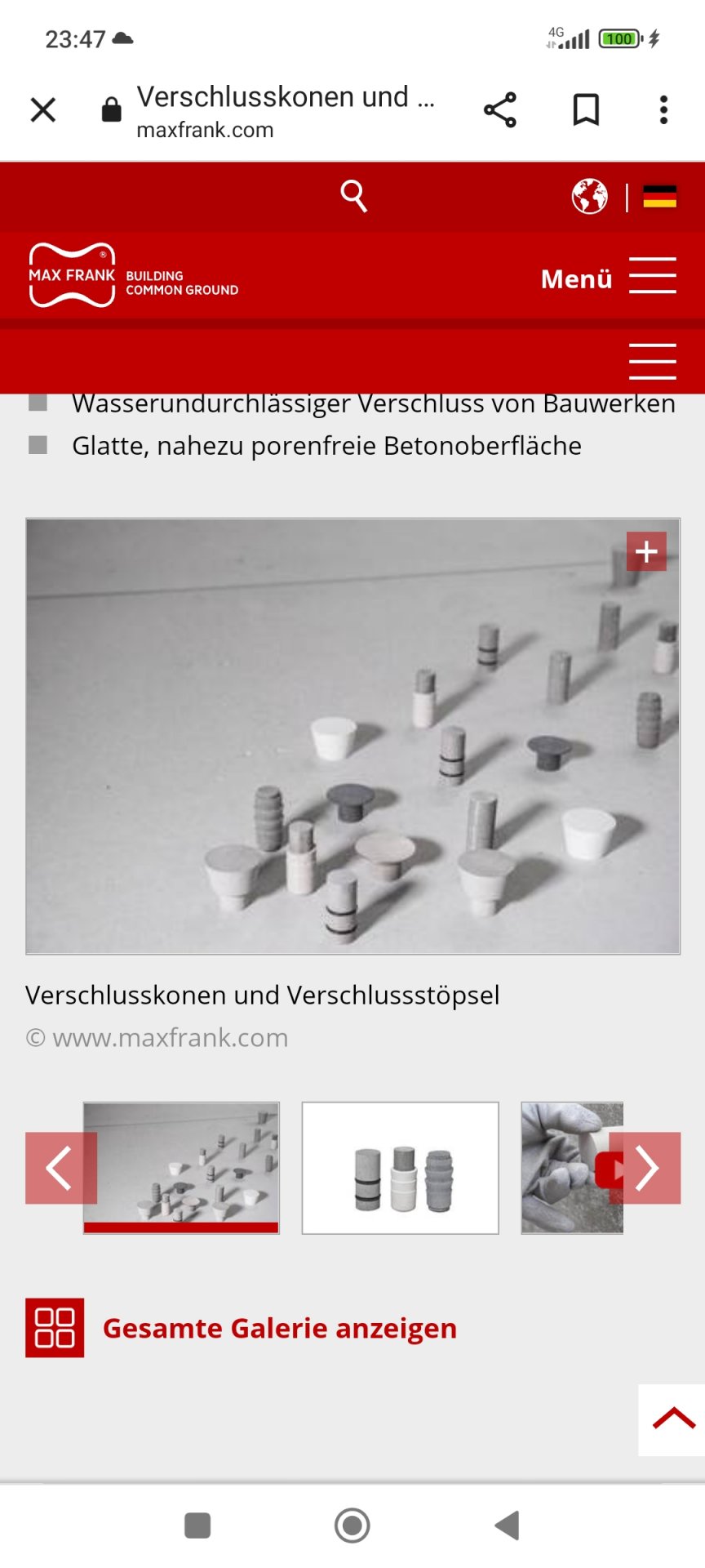

    Hallo Experten !

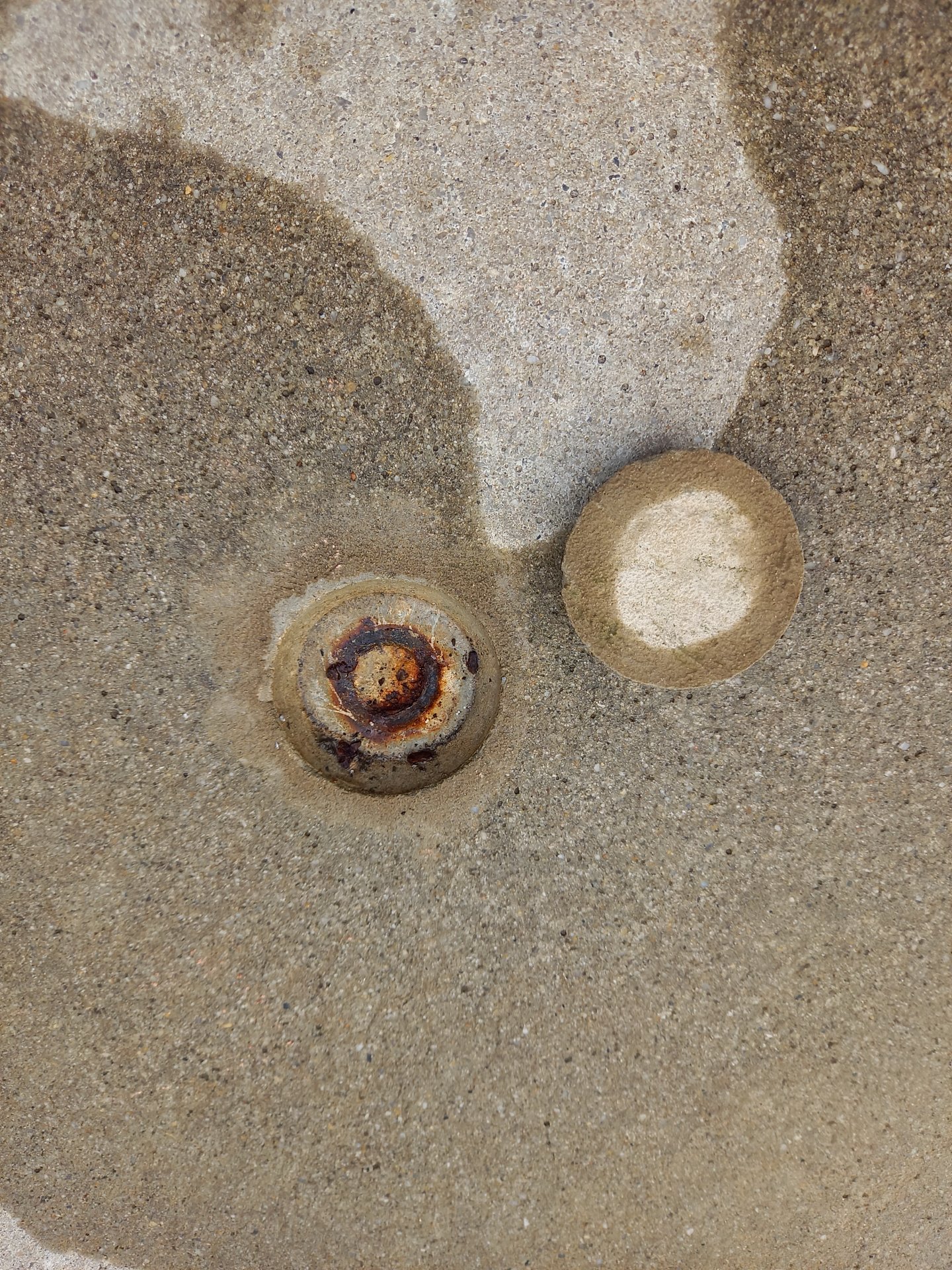

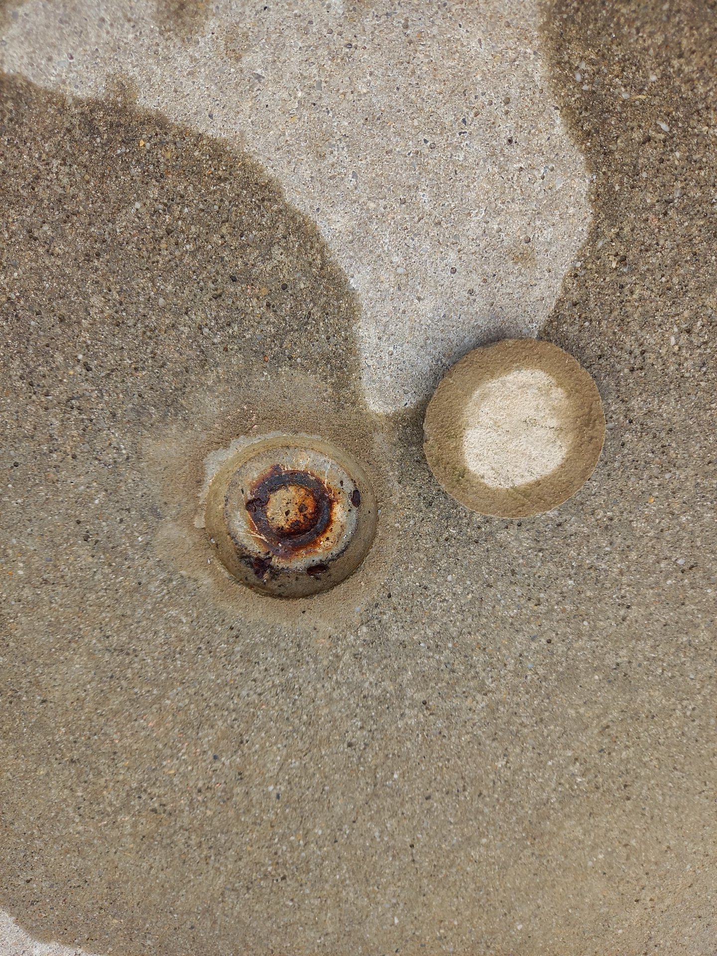

    Diese betonkosmetischen Verschlüsse der Transportanker sind in den letzten Jahren immer mal wieder "herausgesprengt" worden. Die Ursache würde ich auf die Korrosion der Anker zurückführen, was nach meiner Meinung auf unsachgemäße Arbeit zurückzuführen ist . Vermutlich wurde der Rost nie oder nur ungenügend vorher entfernt.
    Ich würde das gern selber machen , weiß aber nicht wie man das fachgerecht macht.

    20221116_102513[1].jpg Hallo
    Hier noch das Bild

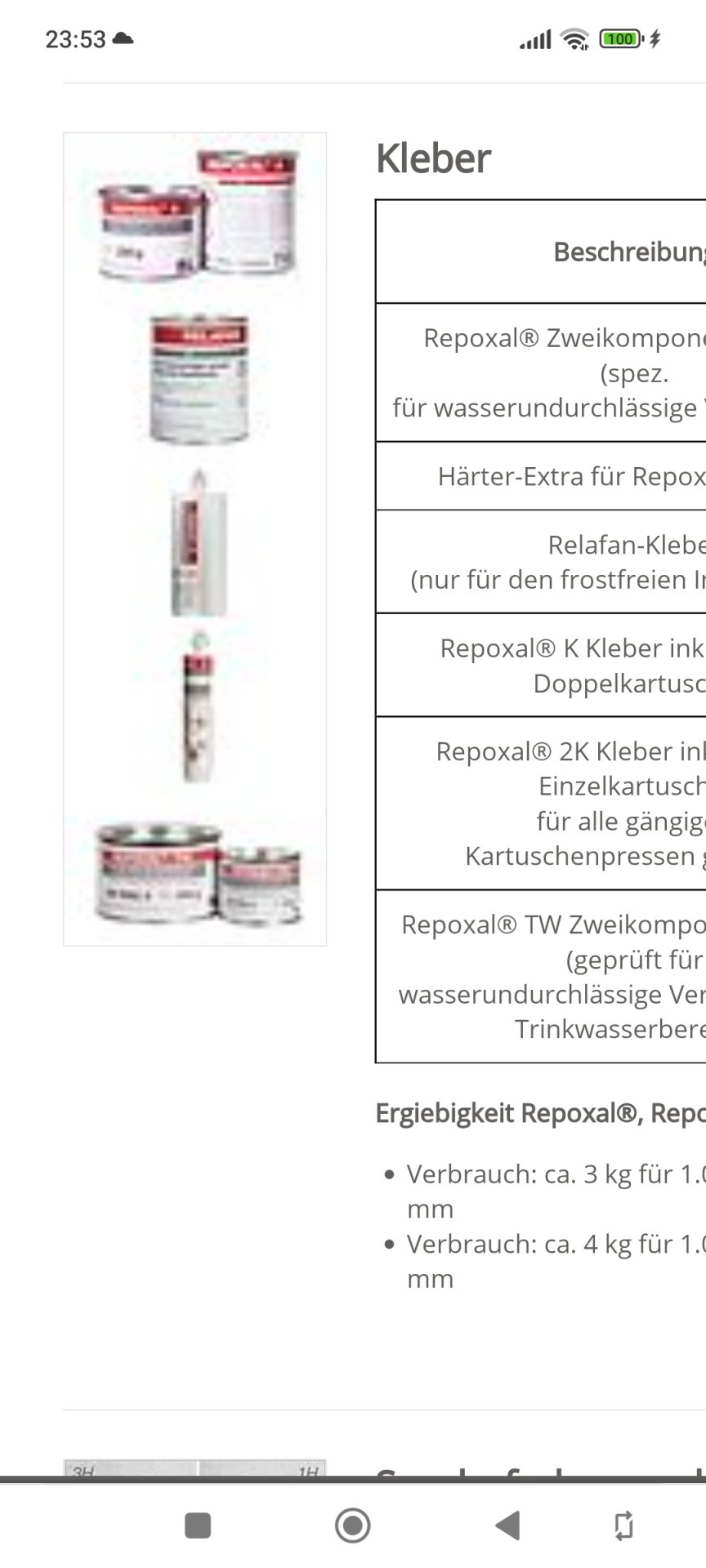

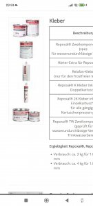

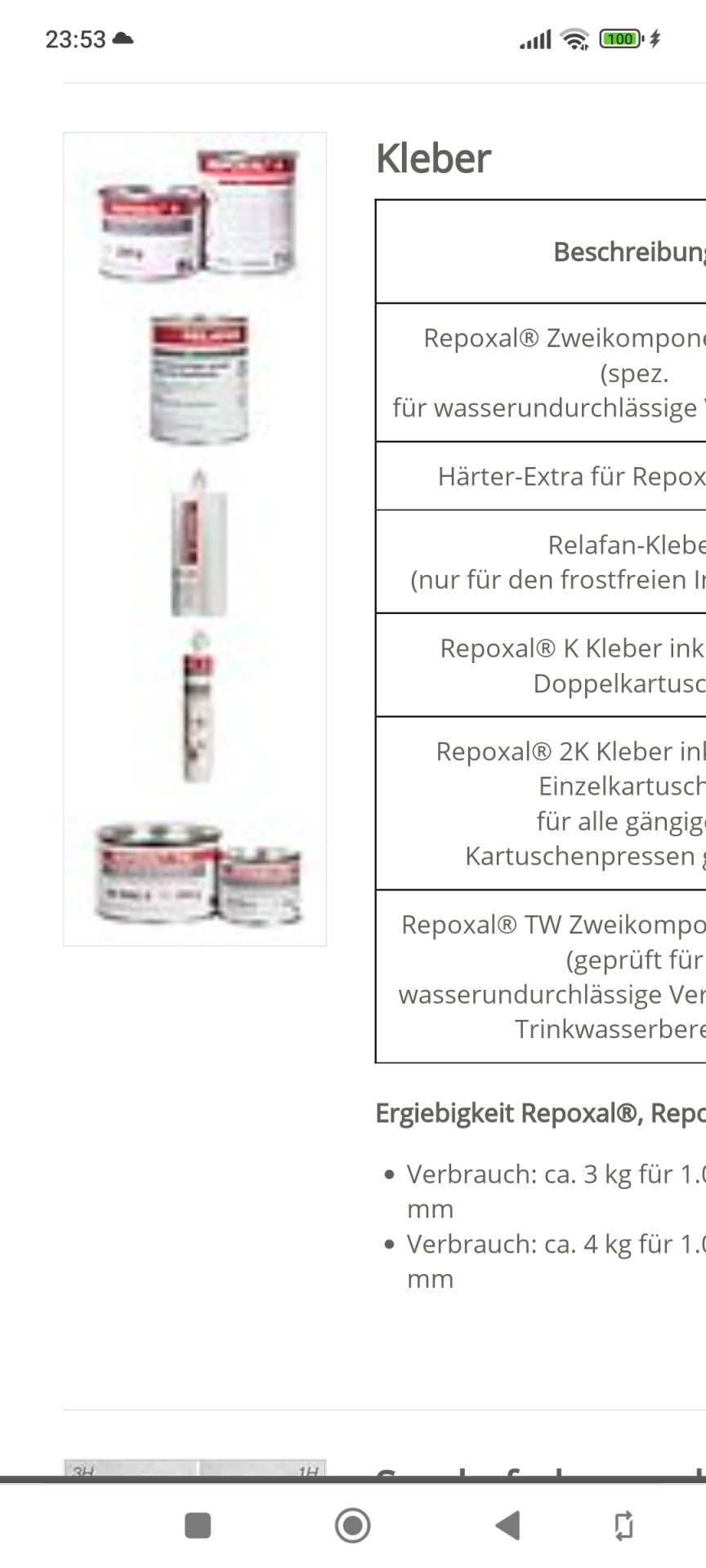

    Ich kann diese Anker nicht ganz verstehen, normalerweise wird die Ankerstange der Bolzen die Öse ausgebaut und dann kommt sowas zum Einsatz ...gibt es auch als Stangenmaterial was dann eingeklebt wird etc repoxal ist da der gängige 2 K Kleber

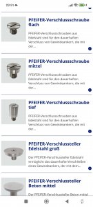

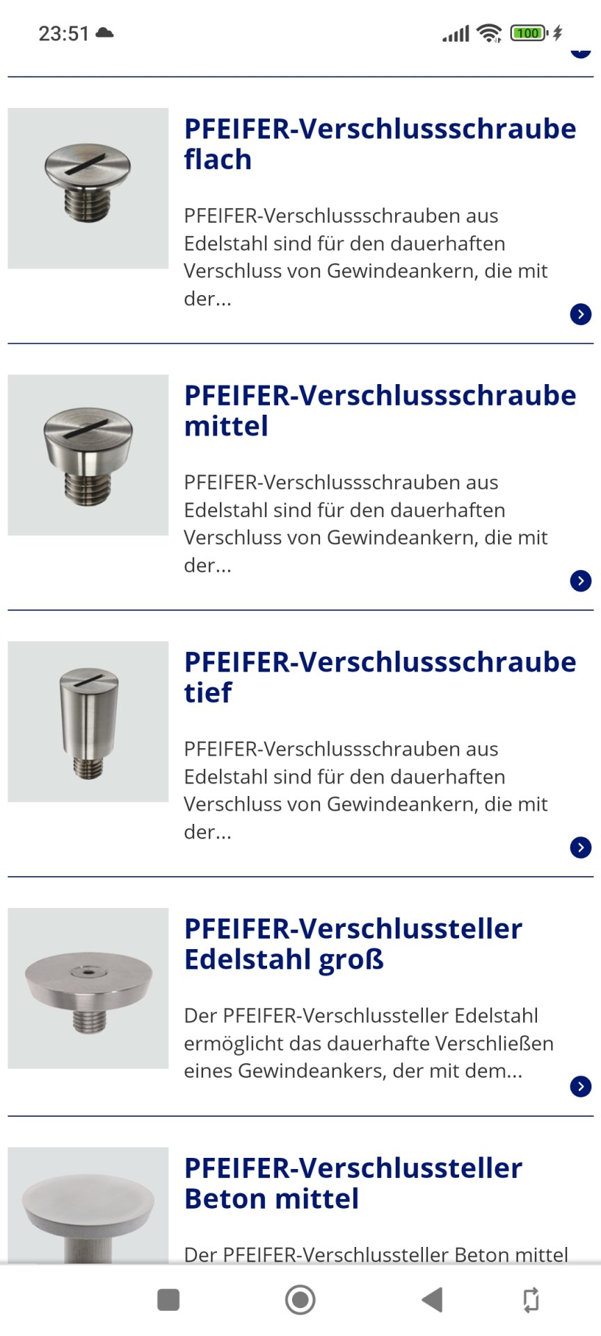

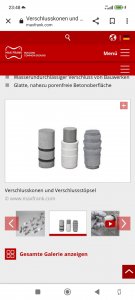

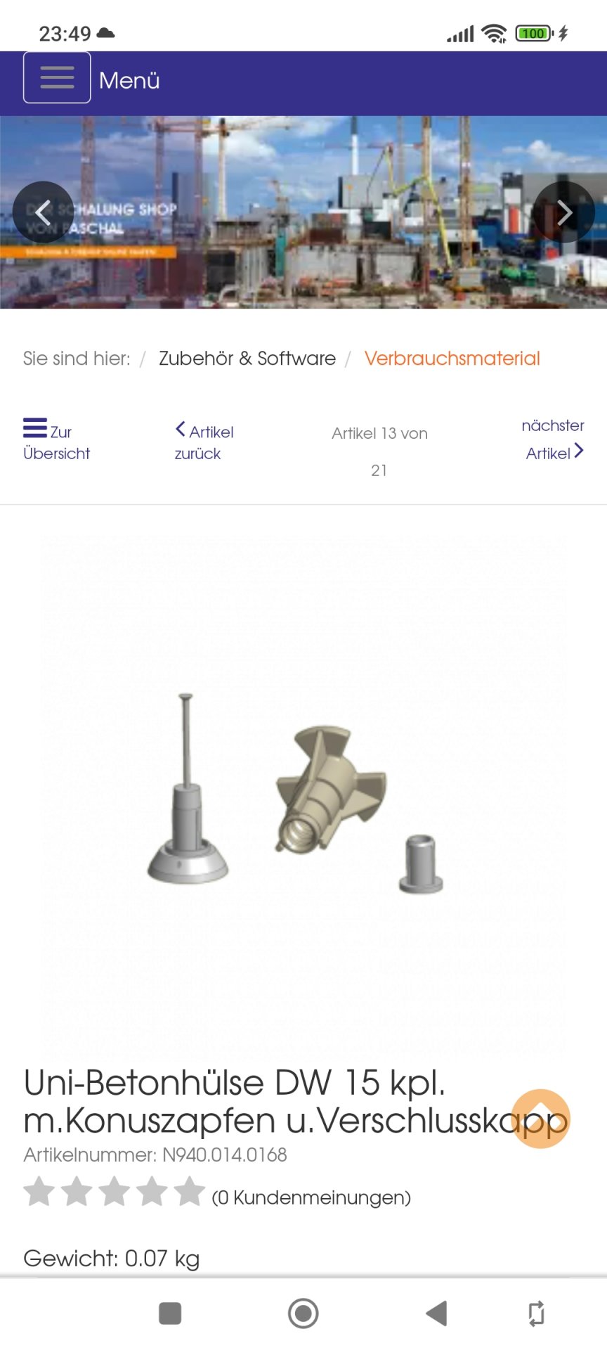

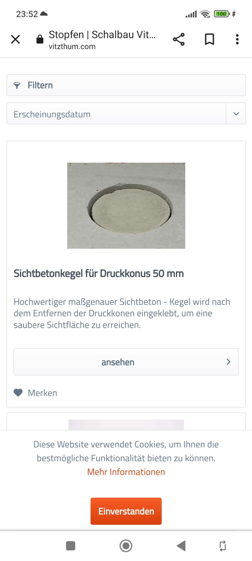

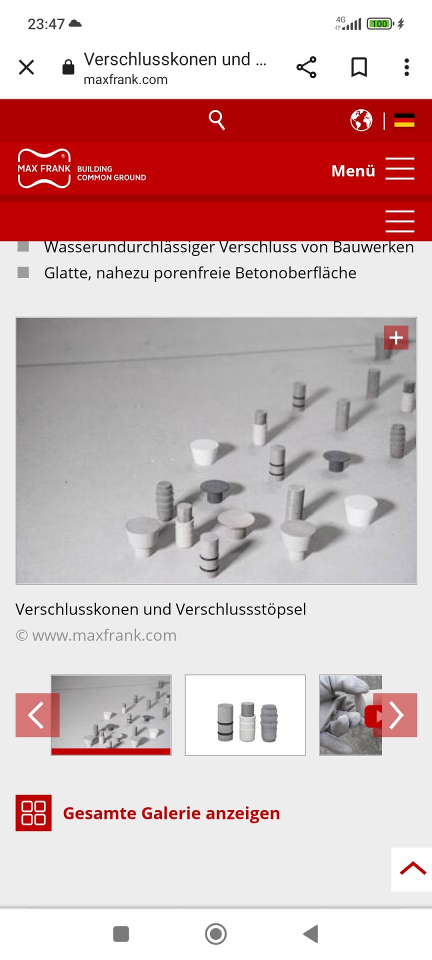

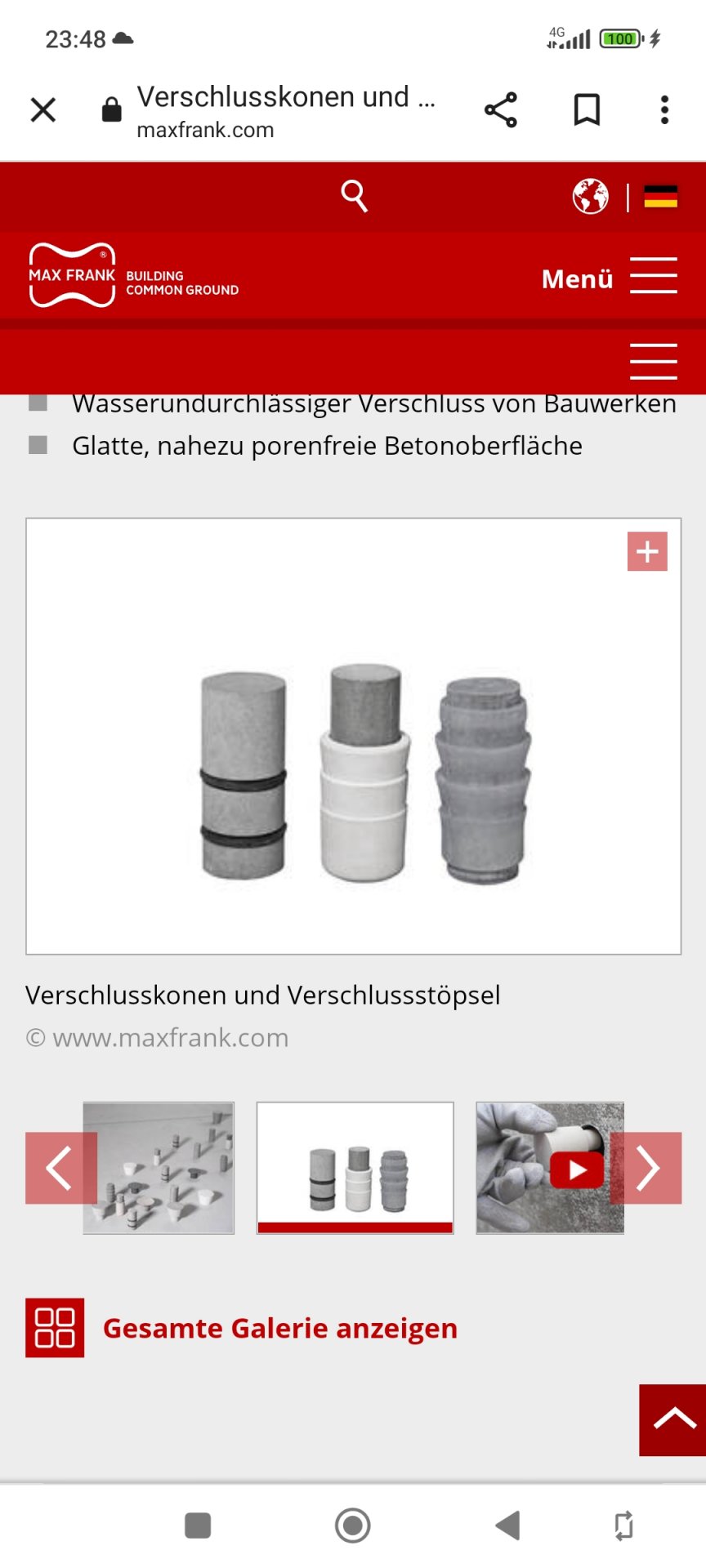

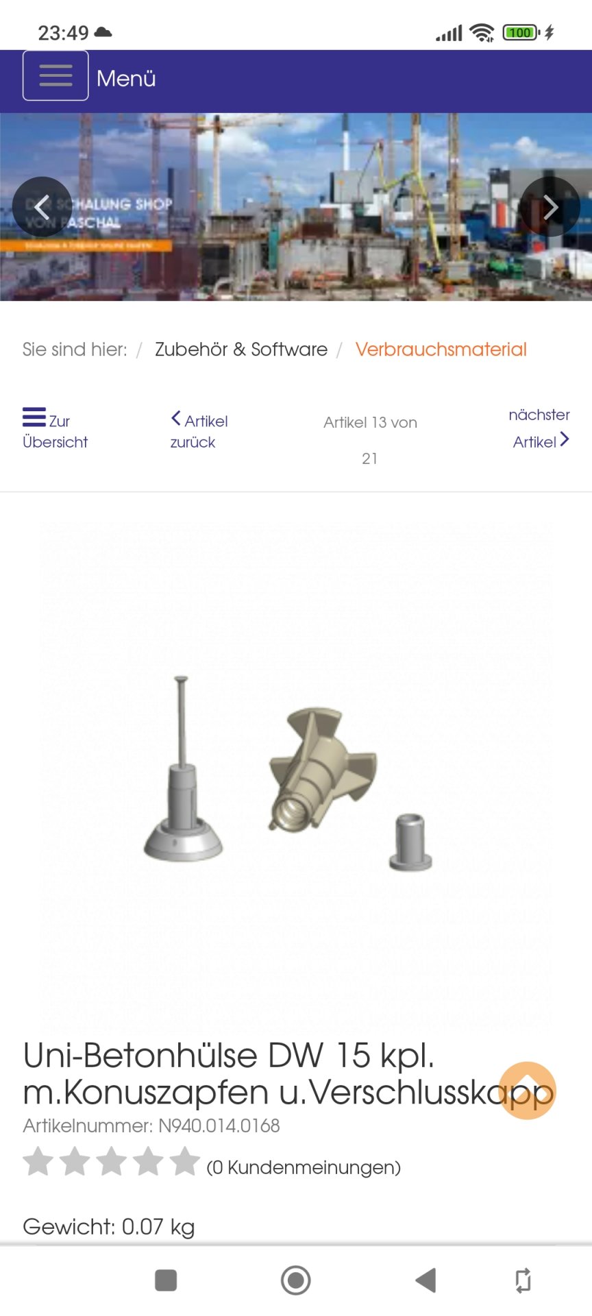

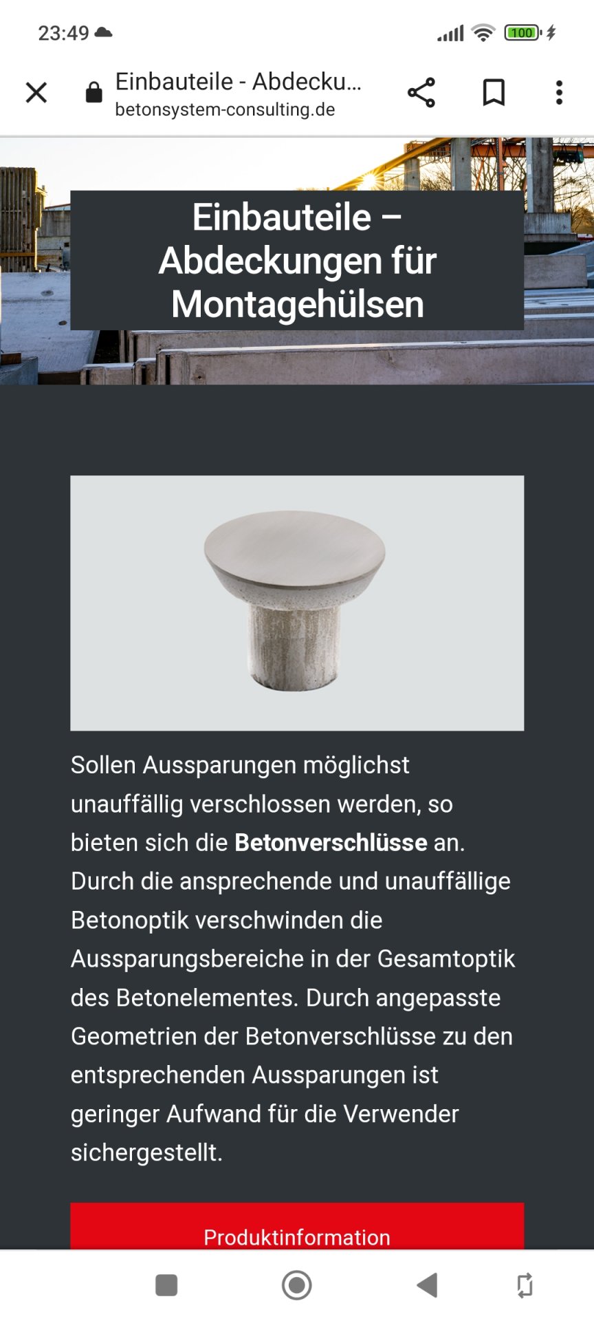

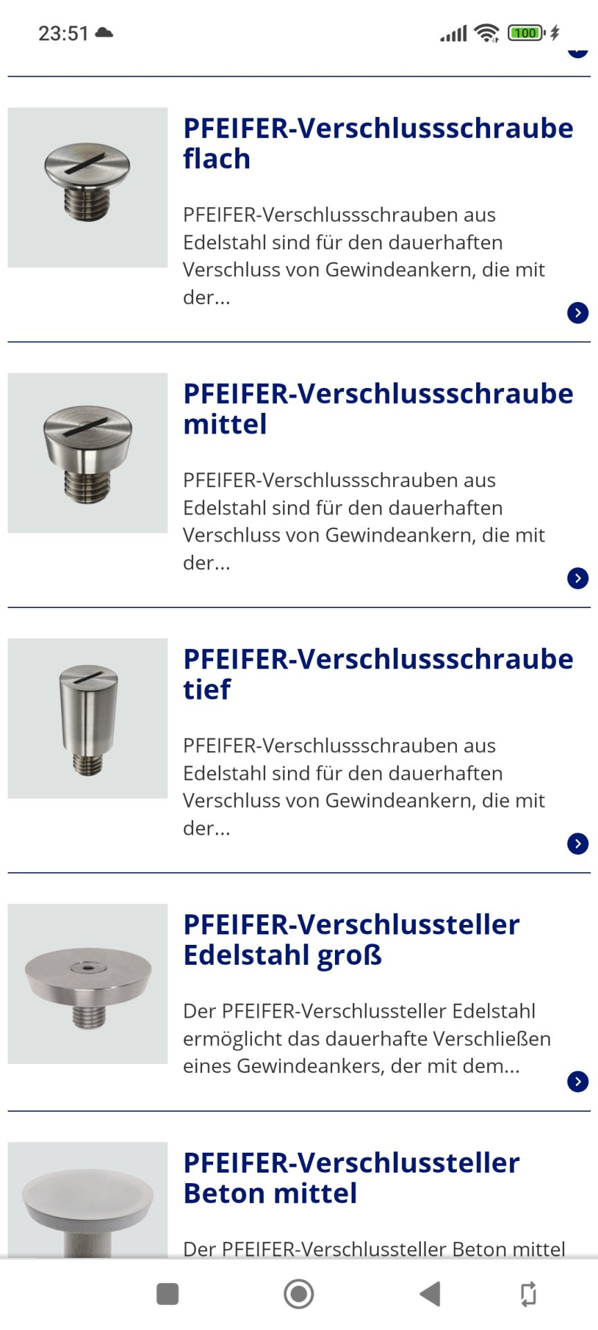

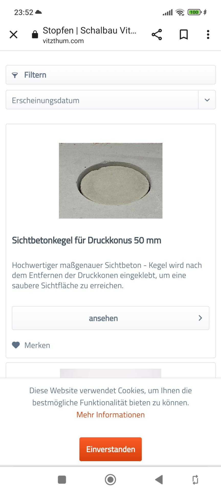

    Was ich, in diesen Sachen völlig unbedarft, im Net finden konnte sind solche Abdeckungen oder wohl als Billigvariante Verspachtelungen.
    Letzteres ist es bei uns.
