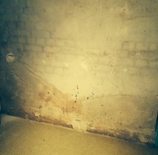

  7. #7 Norderstedter, 16.09.2014
    Norderstedter
    Norderstedter
    17.07.2014
    215
    Schreibtischtäter (Computer)
    Norderstedt
    Hui, jetzt haben wir noch die Vertäfelung von der letzten Wand genommen und das sieht nicht gut aus...
    wobei das nur schlechte Beleuchtung und Handy Kamera ist, da sieht es noch etwas düsterer aus als es ist
  8. mls
    mls Bauexpertenforum
    04.10.2002
    13.790
    twp, bp
    obb, d, oö
    vertäfelung klingt nach holz. dahinter erfolgt temperaturabsenkung,
    es entsteht schneller kondensat, als ohne vertäfelung.
    wurde rF gemessen? über längere zeiträume?
    schon mal e. bautrockner laufen lassen?
    der vergangene "sommer" und das frühjahr waren in vielen
    regionen untypisch - viel zu nass, speziell bei kellern kaum
    ausreichende lüftungsmöglichkeit.
  9. #9 Norderstedter, 17.09.2014
    Norderstedter
    Norderstedter
    17.07.2014
    215
    Norderstedt
    Jupp, war Holz. An der Wand sah es auch deutlich schlimmer aus als an den mit Teppich beklebten Wänden aus.
    Naja, Experten vor Ort werde ich eh noch mal konsultieren müssen. Das Ding ist zu heikel...
    Bautrockner habe ich bisher noch nicht laufen lassen, werde ich aber evtl mal machen, rein um zu sehen ob es von unten wieder nachfeuchtet
