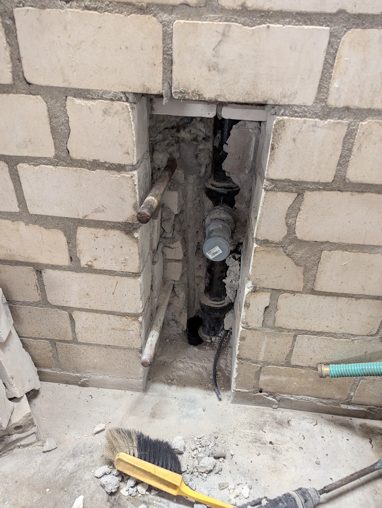

    Moin,
    an mein Haus ist direkt eine Doppelgarage angebaut. Bei der Errichtung wurde für die Gartenbewässerung ein Abzweig für Frischwasser und Abwasser vom Keller herüber in die Garage gelegt und der Durchbruch irgendwie halbherzig zugemauert. Das ging alles mit einem Meißel und Hammer in 15 Minuten wieder auf.
    Den Wasseranschluss brauche ich nicht mehr für den Garten, weil ich schon lange eine Grundwasserpumpe habe. Außerdem wollte ich den Durchbruch für eine Drehstromsteckdose und ggf. Leerrohre für spätere Installation von Solar/Wechselrichter etc. benutzen.
    Also folgendes:
    Das Abflussrohr habe ich mit einem passenden HT-Stopfen zugemacht und das Frischwasserrohr im Keller am nächsten Abzweig stillgelegt und komplett entfernt. Die beiden zugeschweißten Heizungsrohre ignorieren wir hier mal. Ich habe keine Ahnung, was das soll.
    Meine Frage:
    Wie mache ich so ein Loch wieder einigermaßen vernünftig wieder zu? Optik ist mir egal, ich würde die Garage sowieso demnächst verputzen. Einfach komplett schichtweise mit Mörtel vollschmeißen? Oder ein paar der alten Mauersteine mit reinmauern? Ich muss ja auch noch gucken, wo ich die Kabel/Leerrohre langführe.
    Für Vorschläge wäre ich sehr dankbar, ansonsten stecke ich da einfach die Kabel durch und kloppe das Loch mit Mörtel und Schutt zu :hammer: War ja vorher auch nicht besser

    mir ein paar Steinchen (fliegen doch genug Reste rum)
    und etwas Mörtelchen (gibbets im Baumark)
    Das Röhrchen evtl. noch was mit Klebeband umwickeln

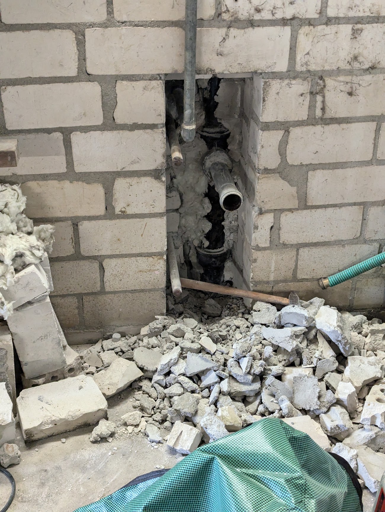

    So sieht's übrigens jetzt aus. Unten sieht man das Loch zum Keller.
