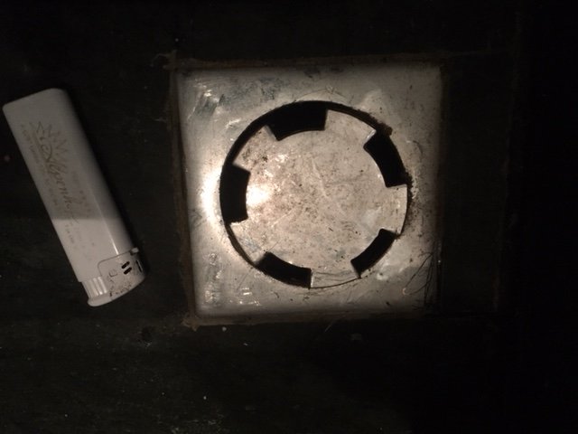

    Moin zusammen,
    Duschablauf ca. Bj 1975.
    wie öffnet man diesen ? Durch Drehen oder Heben//Ziehen ?
    Was ist sonst zu beachten ?
    erste Drehversuche zeigen: bombenfest

    Ehrlich gesagt, mit Gewalt und bedacht. Sollte gesteckt sein, also vorsichtig hebeln. Kann aber auch kaputt gehen.

    Ich glaube mich zu erinnern, dass das ein PASSAVANT "Piccolo" ist, gute 40- Jahre alt.
    Ich habe damals vielleicht so 2 -3 Stück eingebaut. Ich denke, das Mittelteil ist geschraubt und man konnte damit die
    Höhe justieren. Muss man sich einen "Steckschlüssel" anfertigen zum ausbauen.Z.B. ein stabiles Brett mit 5 Schrauben für die
    Lücken. Der Ablauf war 50 mm.
