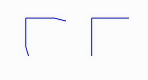

    Nach der Haustüre geht es bei uns ziemlich direkt links die Treppe hoch – geradeaus geht’s weiter in den Wohnbereich. Nun hat sich nach dieser kurzen Zeit schon gezeigt, dass man sich beim Schuhe an- und ausziehen gern an dieser „Ecke“ am unteren Treppenabsatz festhält bzw. bin ich gestern beim scharf um die Kurve biegen von oben nach unten mit dem Hintern an der Ecke entlang geschrappt. :wow
    So wird es nur eine Frage der Zeit sein, bis diese Ecke schmuddelig aussieht. Wir haben überall Feinputz weiß gestrichen. Die Treppe nach oben werden wir an der Wand entlang, wo kein Geländer ist noch einen farbigen „Streifen“ malern, weil dort zumindest die Kinder auch gerne mit der Hand an der Wand entlang gehen.
    Gibt es für Ecken auch so eine Art „Kantenschutzprofil“ was man von außen anbringen kann. Ich stelle mir so was ähnliches vor wie im Bad, dort haben wir so matte Edelstahlschienen an allen Kanten bei den Fliesen. Oder hat sonst jemand eine Idee wie ich diese Ecke ein bisschen schützen kann?

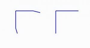

    so Edelstahl-Kantenschutz
    oder mit angekanteten Enden

    Such' mal nach "Eckschutzprofile" oder "Kantenschutz" ggf. mit dem Zusatz Edelstahl.

    Genau so was hab ich gesucht!
    Was ist der Unterschied von angekanteten Enden zu nicht angekanteten? Auf der Hompage eines Herstellers stand ersteres wäre für größere Passgenauigkeit?

    links mit angekanteten Enden, rechts ohne
