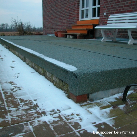

    Hallöchen,
    ich stehe gerade vor einem Problem, bei dem Pflastern einer betonierten Terrasse helfen (und planen) zu dürfen. Hier war früher ein Anbau auf Bodenplatte, welche zu dick war, um sie einfach mal eben so "wegzukloppen".
    Also hat der Dachdecker als Provisorium erstmal ein Paar Bahnen draufgeschweißt. Kann ja nicht schaden ;-)
    Aufgrund der Unebenheiten hätte ich jetzt die vorhandenen 40*40 Platten in HKS-Splitt verlegt. Das Problem ist nur der Rand ringsherum (ca. 30 cm) ... Da müßte "irgendwas" konstruktiv angebracht werden, so daß der Splitt nicht runterrieseln kann, aber auch das Wasser im Winter nicht die Konstruktion bei Frost wegsprengt und ablaufen kann. Der Split ansich sollte ja genug kappillarbrechend sein ...
    Hat irgendjemand eine Idee ?
    Herzlichen Dank im vorraus, ich versuche noch Fotos irgendwie einzustellen ...
    Liebe Grüße DirkBo

    Hier das Foto

    Hm. Wenn das ein Anbau war, hat die Platte sicher kein 2%-Gefälle, oder? Steht da bei Regen ständig Wasser drauf?
    Vielleicht ist eine auf punktuellen Stützen gelagerte Holzterrasse eine Alternative? Dann könnte es darunter besser trocknen. (Laienmeinung)

    Hallöle Drulli,
    danke Dir für Deine ersten Eindrücke.
    Wasser steht nicht wirklich auf der Platte, sollte für den Frostfall keine Bedeutung haben, aber danke für den Hinweis, hätte ich so auch nicht drüber nachgedacht ... Die Betonierer hatten wahrscheinlich die Bierflasche mal in die richtige Richtung gehalten ;-)
    Gruß DirkBo

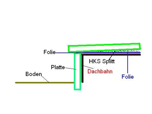

    Meine Konstruktionsidee
    Zumindest in der Theorie sollte das so gehen, dann hätte man zumindest auch für Oberflächenwasser ein Gefälle. Den Unterbau könnte man auch noch vorher mit Reststücken auf mind. 1% Gefälle bringen, reicht doch, oder ?
    Die vorderen Platten würde ich mit Fliesenkleber ankleben und auf Splitt und Packlage im Boden gründen. Die letzte Platte läge dann auf der stehenden Frontverkleidungsplatte auf ...

  12. #12 wasweissich, 18.06.2009
    wasweissich
    wasweissich Gast
    wirst du nicht glücklich mit .........

  14. #14 wasweissich, 18.06.2009
    wasweissich
    wasweissich Gast
    weil das wasser im splitt seeeehr langsam abzieht , die platten also immer feucht bleiben mit allen nebenwirkungen.....

  18. DirkBo
    DirkBo
    06.03.2006
    210
    EDV
    Bochum
    Häuslekäufer und Bastler
    ... aber in Sand doch noch viel schlechter ... Was soll man den da noch besser machen können ? :confused:
    Ausserdem liegen beim Untergrund "Packlage HKS + Splitt HKS" nach deiner Schilderung ja dann im gleichen Lastfall, oder ?

  19. DirkBo
    DirkBo
    06.03.2006
    210
    EDV
    Bochum
    ... wird aber oft und erfolgreich so gemacht ... Ist ja bei mir auch kein anstehendes Wasser, insofern sollte das schon reichen.
    Gruß Dirk
  20. #20 wasweissich, 19.06.2009
    wasweissich
    wasweissich Gast
    nein , deine schweissbahn lässt nix nach unten durch . HKSunterbau hingegen tut es .
