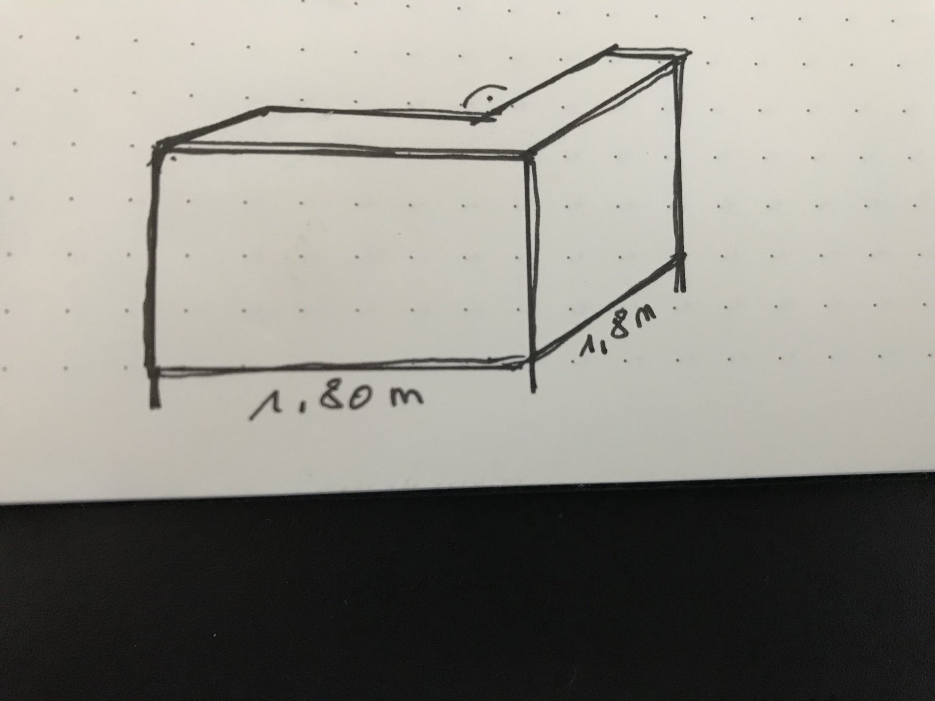

    ich möchte eine frei im Raum stehende Theke bauen aus Trockenbau. Eine L-Theke mit jeweils 1,8 m in jede Richtung. Siehe auch Grafik.
    Ich hatte gedacht das ist es mit UA Profilen baue, aber ich weiß nicht wie ich diese anordnen muss damit dieser Stabil steht und nicht umkippt oder hin und her "wackelt".
    Wie müsste die Anordnung und Stabilisierung erfolgen?

    Einfach mit ytong Mauern genauso für Laien geeignet und steht perfekt
    Du hast die Schwierigkeit ja schon erkannt, dass das mit Trockenbau vielleicht für einen Laien nicht ganz so einfach ist.
    Ein Profi würde das vielleicht mit verlaschten 50er Profilen als doppelständer Wand machen und unten vielleicht ne OSB oder GKB rein zur Versteifung als Sockel
    Ob man UA braucht kann man diskutieren wenn überhaupt an der Ecke und auch da kann man vermutlich auch Alternativen finden

    Da brauchst du keine UA´s, 75er Profile beidseitig doppelt beplankt mit 2 x 20 mm GK und das Ding hält
    Profilabstand: 0 - 90 - 180

    Genau an der Konstruktion/Schraublöcher und Beplankung sieht man aber doch wieder dass das was für jemanden ist der das (schon) kann
