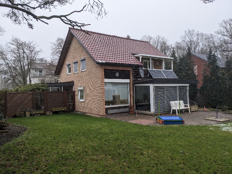

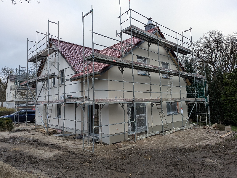

    Hier noch zur Einordnung der Baumaßnahmen ein Vorher-Nachher-Vergleich
    Soweit lauft es für ein Bauvorhaben relativ problemlos. Etwas Koordinierungsauwand mit dem Bauunternehmen, seinen Subs und unseren Eigenleistungen. Aber bisher nur kleinere Mängel die problemlos behoben wurden.
