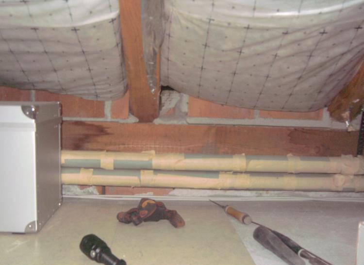

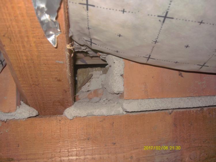

    Hallo Expertengemeinde,
    eröffne Zeitgleich in der Wandrubrik einen Threat zu diesem Thema aus der Wandsichtweise.
    Ich hoffe hierdurch beide Spezialistentypen zu erreichen. Wie funktioniert der Übergang der Zwischensparrendämmung an die Wand WDVS.
    Die Dämmung kommt gleichmässig, zwischen den Sparren, vom First Richtung Traufe.
    Unten läuft die Dämmung auf die, zwischen die Sparren gemauerten, Steine.
    Das Schwarze hinter der Steinwollplatte ist die Unterspannbahn.
    Links neben der Steinwollplatte kann man noch die Schalung erkennen.
    Da, meiner Meinung nach, das WDVS an der Wand auch nicht richtig ausgeführt ist, sind diese Steinreihen zwischen den Sparren nicht gedämmt.
    War an den vergangenen, sehr kalten Tagen, im Zimmer darunter messbar.
    Wie müsste der Übergang richtig gemacht werden?
    Wäre es nicht sinniger die Steine zwischen den Sparren zu entfernen?
    Bedanke mich für Eure Zeit

    Verstehe ich das so , die WDVS Dämmung , stöß gegen die USB vom Dach , und die Zwischensparrendämmung , gegen die Ausmauerung zw. den Sparren ?

    @Saniergenervter,
    Ihr Thema ist hier sicherlich bereits umfangreich "durchgenudelt" worden.
    Selbstberständlich wäre es ZWINGEND erforderlich, die Steine zu entfernen.
    Da, wo Sie von innen die "schwarze" Folie sehen, ist keine Dämmung zwischen.
    Richtiger wäre es gewesen, den Handwerker vom Bau "zu entfernen".
    Ebenso gut können Sie in die Löcher je einen "Fuffi" stecken.

    Guten Abend,
    @Andreas:das Schwarze auf dem Detailbild ist die Unterspannbahn die man im Hintergrund sieht. Links von der WVDS sieht man das oberste Schalungsbrett. Da fehlt ein halbes Brett, aber da eine Dämmung an die Wand kommt sieht man das nicht, normalerweise. Was das helle Holz ist das man von oben sieht kann ich nicht sagen. Die Zwischensparrendämmung verläuft / endet in der Aufdopplung.
    Da die WDVSplatte zu kurz ist, und nicht richtig geklebt ist kommt die kalte Luft an die Steine.
    @Dachmann: schon wieder zu 150% recht. Ich habe kein Geltungsbedürfnis, ich bin auf Eure Hilfe angwiesen. Leider zählt nur was bewiesen ist.
    Sicher wäre es einfacher gewesen das Dach von innen zu sanieren. Aber unser Dachgeschoß ist ausgebaut und bewohnt.
