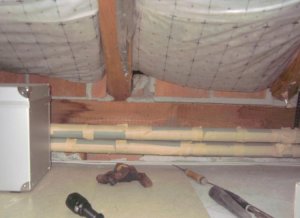

    Hallo Expertengemeinde,
    eröffne Zeitgleich in der Dachrubrik einen Threat zu diesem Thema aus der Dachsichtweise.
    http://www.bauexpertenforum.de/show...ld-%DCbergang-Wand-WDVS&p=1117233#post1117233
    Ich hoffe hierdurch beide Spezialistentypen zu erreichen. Wie funktioniert der Dachanschluss eines Steinwolle WDVS an ein gedämmtes, nicht belüftetes Dach. Ich habe im Internet leider nur Ausführungen mit StyXXpor gefunden. Da wird ein spitzer Keil mit dem Winkel der Dachschräge an die Platten geschnitten. Ist dies mit Steinwolle nicht so spitz möglich?

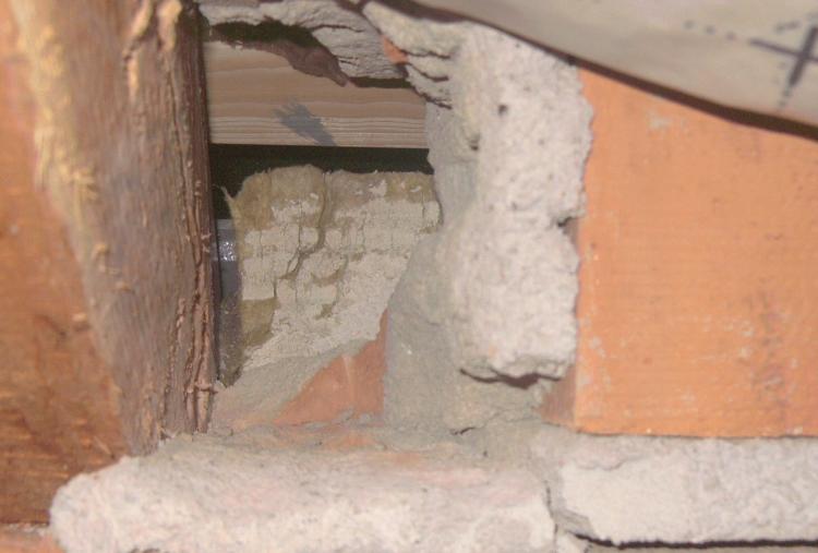

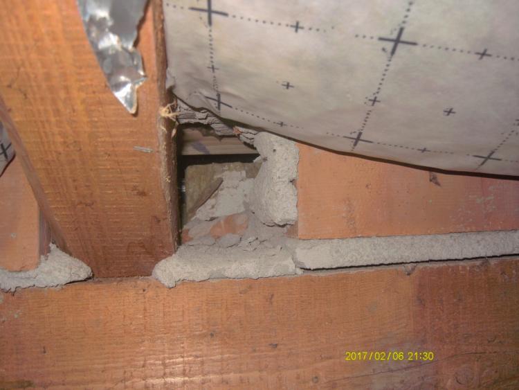

    Habe heute eine Stelle zwischen den Sparren geöffnet um den Übergang von Dämmung Wand zu Dämmung Dach zu kontrollieren.
    Musste feststellen, dass unsere Steinwolleplatte noch eine gerade Kante von circa 5 cm hat. Dementsprechend ist die Platte nicht bis ganz nach oben geschoben.
    Müsste an der Platte Kleber sichtbar sein?
    Mit dem (wahrscheinlichen) Fehler den ich in der Dachrubrik beschreibe haben wir ein ungedämmten Streifen ums Haus von ca. 10 cm höhe.
    Sehe ich das richtig?
    Vielen Dank für Eure Zeit

    ich finde es mit den Fotos einigermaßen schwer zu sagen ob das alles richtig oder falsch ist.
    Vom Prinzip ist es aber ganz einfach. Die Dämmung der Wand muss in die Dämmung des Daches übergehen.
    Dazwischen darf kein Spalt sein.
    Zusätzlich darf die Dampfbremse / sperre nicht in ihrer Funktion beeinträchtigt sein.
    Die Dampfdichtheit muss also gewährleistet sein.

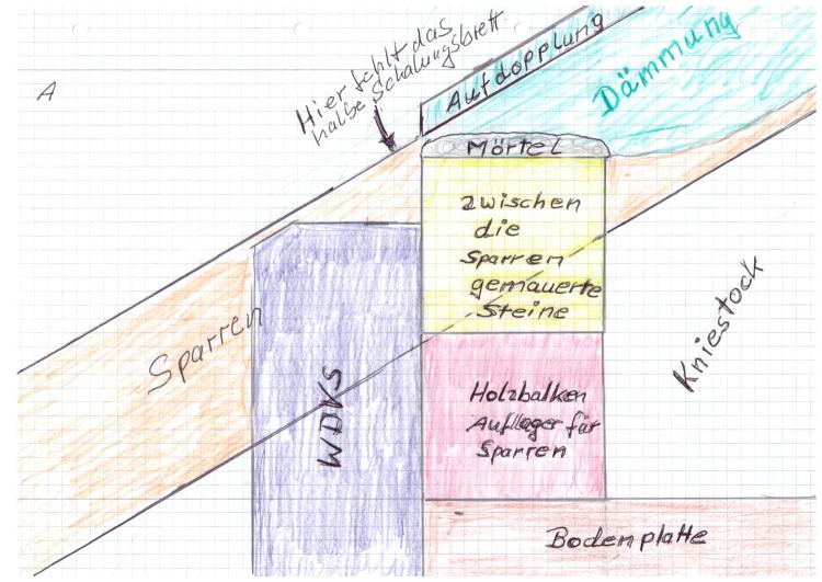

    Hallo Zusammen,
    hab mal ein Bild gemalt. Bitte gleich vorneweg. Die Dämmplatte ist nicht maßstabsgerecht, die gerade, nicht angefaste, Fläche ist "nur" ca 5 cm. Hab leider die Aussparung im Sparren vergessen, deshalb ist es verschoben.
    Auch habe ich nochmal eine Vergrößerung
    Das Schwarze auf dem Detailbild ist die Unterspannbahn die man im Hintergrund sieht. Links von der WVDS sieht man das oberste Schalungsbrett. Da fehlt ein halbes Brett, aber da eine Dämmung an die Wand kommt sieht man das ja später nicht, normalerweise. Was das helle Holz ist das man von oben sieht kann ich nicht sagen. Die Zwischensparrendämmung verläuft/endet in der Aufdopplung.
    Die WDVS Platte ist zu kurz ,oben abgeflacht und liegt auch seitlich nicht am Sparren an. Da die Platte auch nicht richtig geklebt ist (man kann keinen Kleber sehen), kommt die kalte Luft auch hinter die Dämmplatte, und kühlt die, zwischen die Sparren gemauerten, Steine aus.

    verinfacht gesagt ist an einer Stelle die ganze Dämmung nur noch die Steindicke, richtig?
    Wäre interessant zu wissen wie dick der Stein ist und welche WLG er hat.
    Wenn du die WLG des Steines nicht hast, dann gib einfach mal die Qualität der sonstigen
    Mauer an. Vermutlich hat dieser Steine die selbe wie die restliche Wand.
    Vielleicht auch schlechter, aber sicher nicht besser.
    Dann kann man den "lokalen" U-Wert berechnen und sieht ob dieser noch OK ist.
    So richtig doll ist der Detailpunkt nicht gelöst. Stellbrett mit Dämmung oder Füllholz mit
    seitlichen Quellbändern wäre eleganter gewesen.

    die Steindicke ist ca 17cm. Google sagt "Hochlochziegel" in "Poroton". Als es draußen minus 12 Grad hatte wunderte ich mich wieso, im Stockwerk darunter, oben an der Außenecke 2,5 Grad kälter war wie mitte an der Wand.
    Hallo Flocke,
    oben auf den Steinen ist eine Mörtelschicht. Die Dampfbremsfolie ist mit dieser Mörteschicht verklebt. Hast Du das gemeint?

    Ich sehe da einige Schwachstellen. Weiß grad gar nicht wo ich anfangen soll.
    Warum auf die Fußpfette aufmauern? Das bricht weg und ist nutzlos.
    Zwischensparrendämmung hängt durch und drückt auf die Dampfbremse.
    Dampfbremse ist nicht dicht angeschlossen.
    Hier mal eine Zeichnung zu dem Thema....

    Das Detail von Noddler ist perfekt.
    Nun muss man dem Ersteller beibringen, was er alles falsch gemacht hat.
    Besonders doof ist hier halt, dass die Dampfbremse über den Sparren liegt.
    Wie man da jetzt saubere Anschlüsse hinkriegt???
    Ist das Dach als Dachausbau mit Wohnräumen geplant? Falls ja, muss der Punkt deutlich überarbeitet werden.
    Zumindest mein Gefühl sagt mir, dass die Dampfbremse im momentan nicht sichtbaren Bereich sicher nicht
    richtig angebunden ist.
    Der Ziegel wird vermutlich den Mindestwärmeschutz nach DIN zum Feuchteschutz erfüllen.
    Aber wenn neben dem Ziegel ein Loch ist, bringt halt auch der Ziegel nichts.

    Der Maurer hat formal durch das aufsetzen des Steines auf die Pfette keinen Fehler gemacht.
    Den Stein nicht zu haben ist sicherlich viel besser.
    Aber dazu muss man wissen wer was wann hat tun müssen.
    Oder war der Stein ein Altbestand?
    Eindeutig falsch ist der Anschluss des WDVS. Das hätte man wie im Bild von Noddler
    ausführen müssen. Nur wenn er über sich kein Brett hat, dann kann er auch schlecht an eines anschließen.
    Da wär´s interessant zu wissen ob der Dachdämmer oder der Fassadendämmer zuerst da war und
    ob die beiden sich überhaupt über den Punkt ausgetauscht haben.
    Ohne Bauleitung haben sie das vermutlich nicht, so meine Erfahrung.
    Wenn der Stein schon vorher da war, hätte man ihn besser entfernt.
    Hätte, hätte, Fahrradkette.
    Das Problem ist vermutlich, dass sich niemand im Vorfeld über die Ausführung des Punktes Gedanken gemacht hat
    und jeder damit gerechnet hat, dass nach ihm noch jemand kommt.
