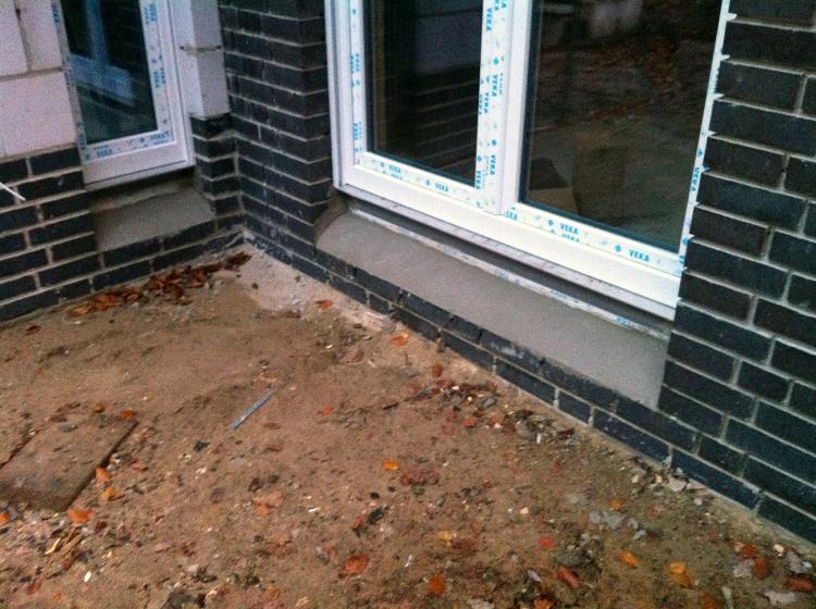

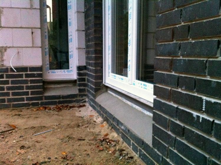

    wir lassen zur Zeit von einem Generalunternehmer ein KfW70-Einfamilienhaus ohne Keller bauen. Die bodentiefen Fenster erhielten an der Unterseite eine abschüssig verlaufende Abdichtung aus Beton (siehe beigefügte Fotos), die später mit einem Bitumenanstrich versehen wird.
    Unser Bauleiter hat dazu geraten, knapp unterhalb der Bodenplatte eine Drainage aus Granulat und Sickerrohren rund um das Haus zu verlegen. Darüber hinaus soll die Terasse eine Stufe unterhalb der Fenster angelegt werden, um gegen das Fenster drückendes Wasser zu vermeiden.
    Aus meiner Sicht ist aber der Fensterrahmen allein schon Stolperfalle genug, weshalb ich auf eine Stufe zur Terasse verzichten möchte. Was ist alternativ davon zu halten, eine - möglichst schmale - Entwässerungsrinne direkt vor den Fenstern anzubringen? Habt ihr Tipps für mich, wie sich so etwas am besten realisieren lässt?

    Ich versuche mal, mir die Frage selbst zu beantworten. Bitte um entsprechende Kommentare, wenn mein Vorhaben Murks ist.
    Zunächst würde ich einen trichterförmigen Graben um das Haus herum graben, dessen tiefste Stelle auf Höhe der Bodenplatte liegt. Darin verlege ich Drainagerohr mit einem leichtem Gefälle. Dieses Rohrsystem wird auch mit den drei Fallrohren der Regenrinne verbunden. Anschließend wird der trichterförmige Graben mit Glasgranulat aufgefüllt.
    Unterhalb der Fenster würde ich eine schmale Wasserrine (ähnlich wie Aco-Rinne, aber schmaler) anbringen, die ebenfalls über das o.g. Drainage-Rohrsystem entwässert wird.

    Nach den Normen und Fachregeln muss die wasserführende Ebene min. 15 cm unter der Oberkante der Abdichtung liegen. Bei besonderen Maßnahmen, z.B. einer an die Entwässerung angeschlossenen Rinne, kann dieses Maß auf 5 cm verringert werden!
    Liegt diese Rinne unter der Rückstauebene, dann ist sie über eine Hebeanlage zu entwässern!
    So baut man Bewässerungssysteme. :yikes
    Lass Dier die max. möglichen Geländehöhen gemäß der Planung und Ausführung der Abdichtung von Deinem GÜ verbindlich aufgeben und halt sie ein!

    Kannst Du vergessen. Das funktioniert nicht. Denn mit einem Bitumenanstrich ist kein schlagregendichter Anschluß an die Leibungen und an den Fenstertürrahmen möglich. Dort entstehen wasserführende Fugen und die führen ins Haus. Der schräg ausgeführte Beton ist keine Abdichtung. Was die Schäge dort überhaupt soll, ist nicht nachvollziehbar. Ich tippe auf eine " Nullplanung " des Generalunternehmers und die soll jetzt offenbar vom Bauherren gelöst werden.
    Außerdem: Wie ist die Bodenplatte unterhalb der Betonschräge gedämmt bzw. wie soll dort gedämmt werden ?? >>>> Wärmebrücke mit Tauwasserausfall auf der Raumseite ??
    das läßt Dum mal schön bleben, weil das zum Grundbruch mit massiven Schäden am Haus führen wird !!
    Na toll, drückendes Wasser ( aus Grundwasser oder aus aufstauendem Sickerwasser gibt´s auch noch!
    Bei drückendem Wasser ??
    Wo soll die Entwässerungsrinne angeschlossen werden??? Siehe meine Vorredner.
    Wer hat den Außenbereich in Bezug auf
    - die am Gebäude anstehende Wasserbelastung
    - Abführung des Wassers
    - Abdichtung der bodentiefen Fenster nach DIN 18 195-5
    - Dämmung der Bodenplatte
    geplant? Der sollte dann auch befragt werden, wie er sich die weitere Ausführung vorgestellt hat bzw. vorstellt? Wenn es keinen Planer geben sollte: Hat der GU auf Bedenken hingewiesen? Der kann ja wohl kaum davon ausgehen, ein Haus bauen zu dürfen, ohne hierbei auch die Randbedingungen vor dem Baukörper und an den bodentiefen Fenster-Türanlagen zu beachten.
    Es wird höchste Zeit, dass eigener Fachverstand hinzugezogen wird.
