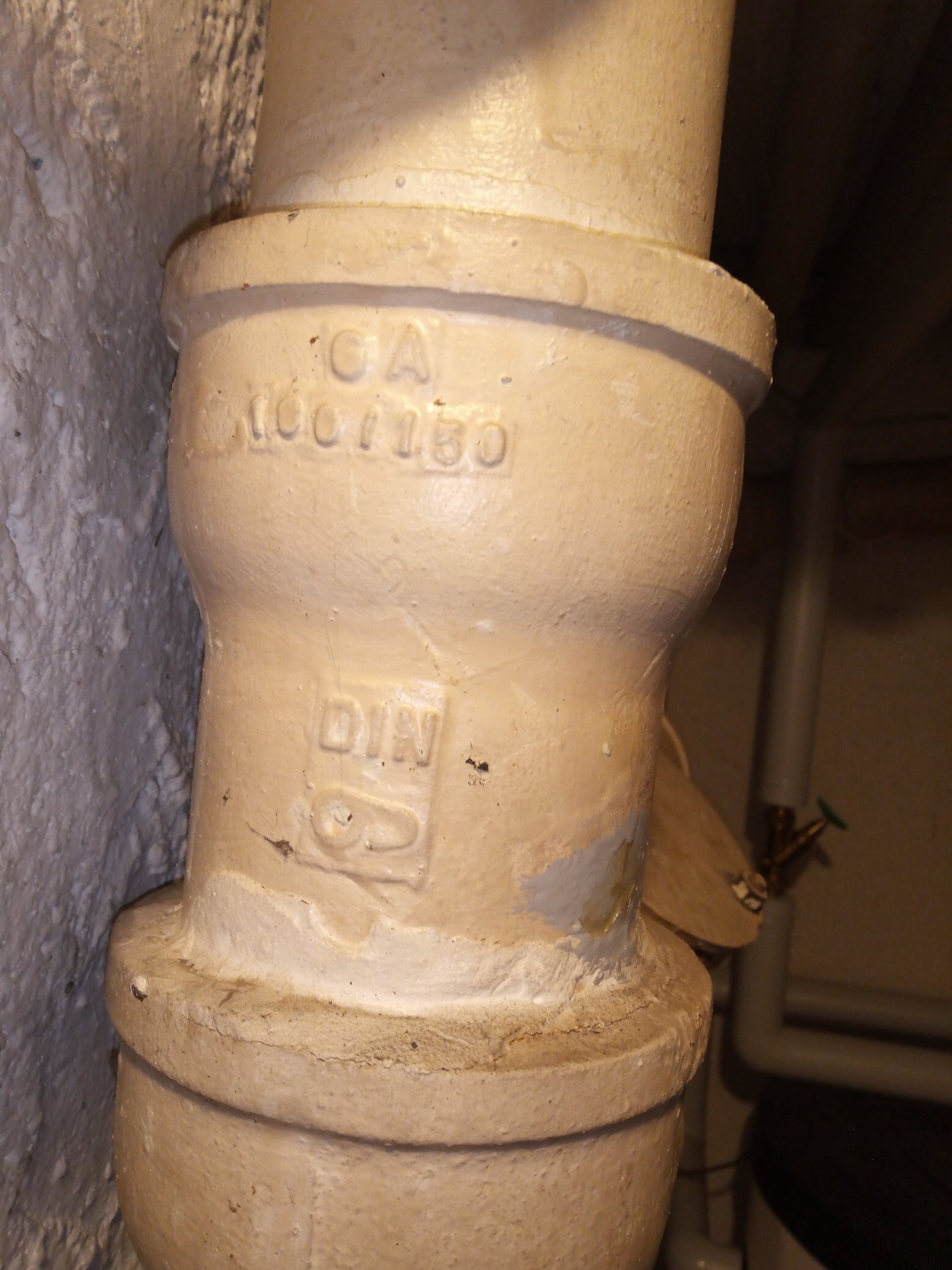

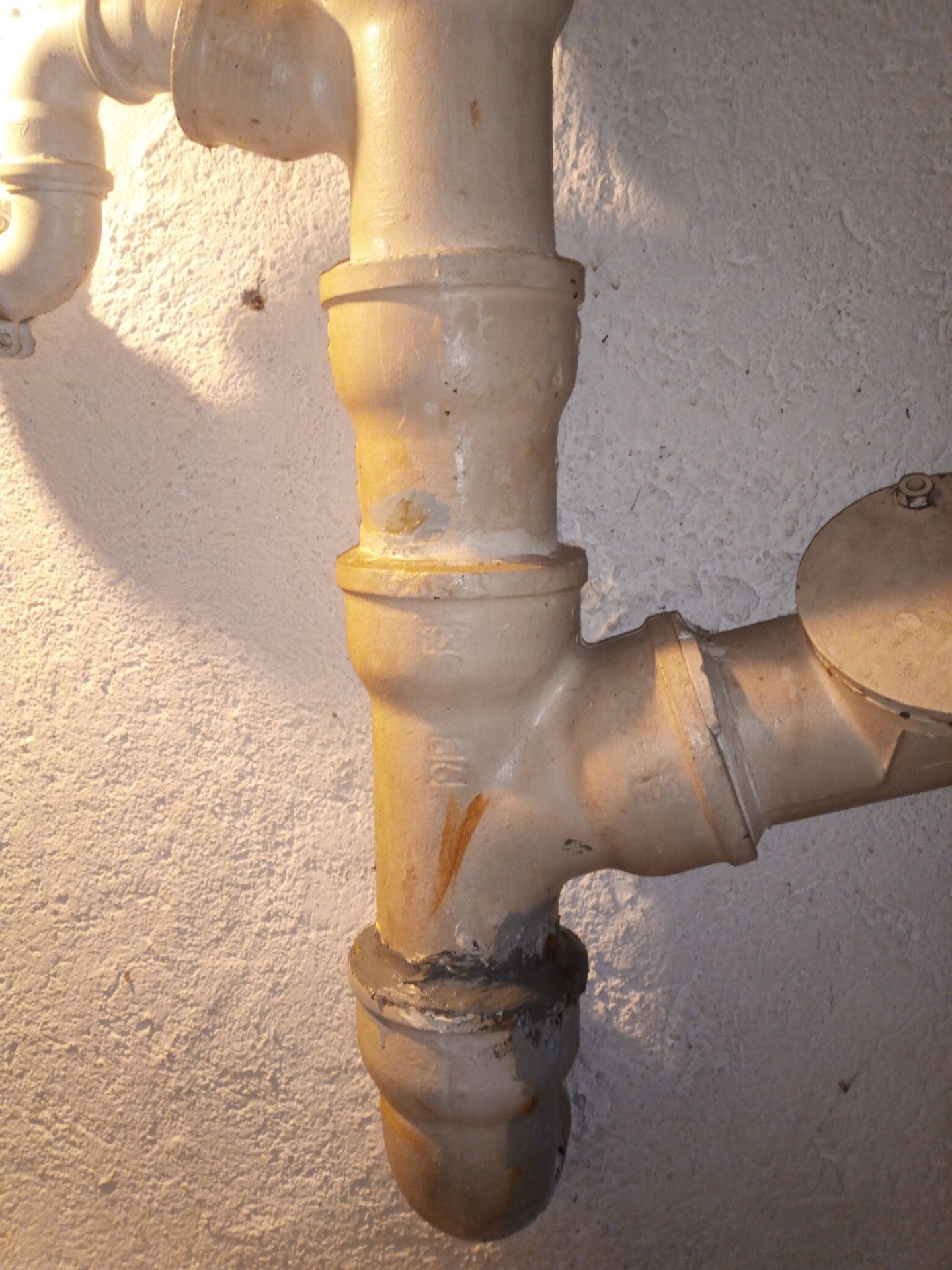

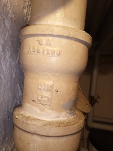

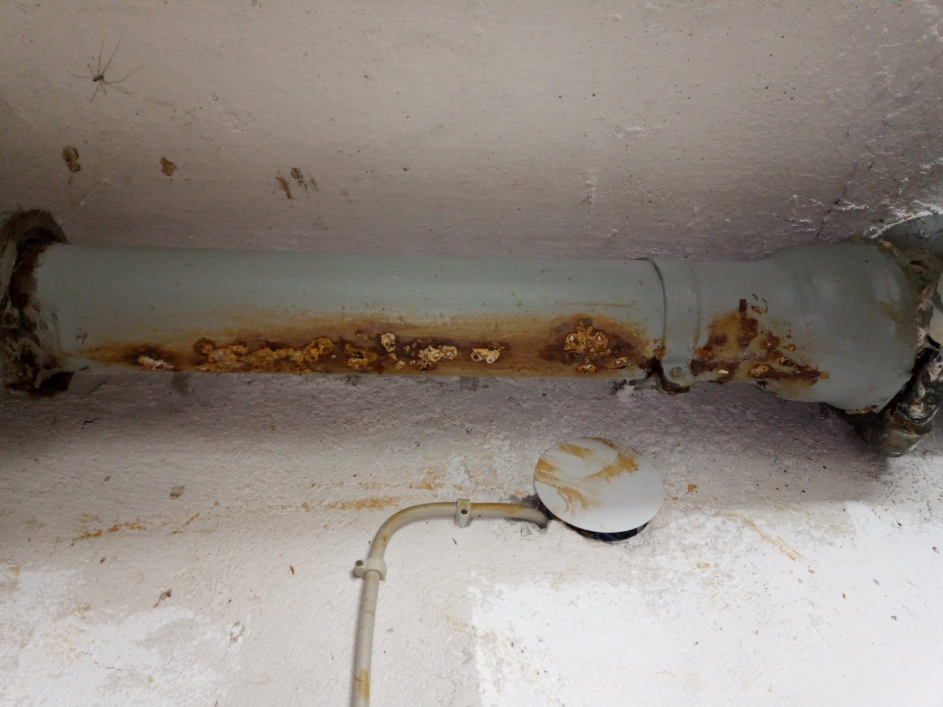

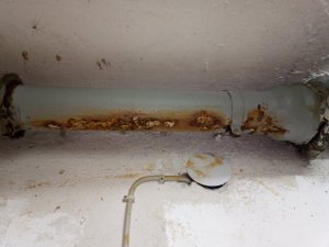

    Hallo zusammen ,
    ich hätte da eine Frage wie erkennt man ob eine Abwasserleitung aus Eternit ist ?
    Auf dem einen Rohr steht GA.
    und Rosten kann Eternit ja eigentlich auch nicht.

    Für mich sieht das nach einer Gussleitung aus.

    Wenn sie aus Guss ist, wie die auf den Bilden, dann gar nicht.

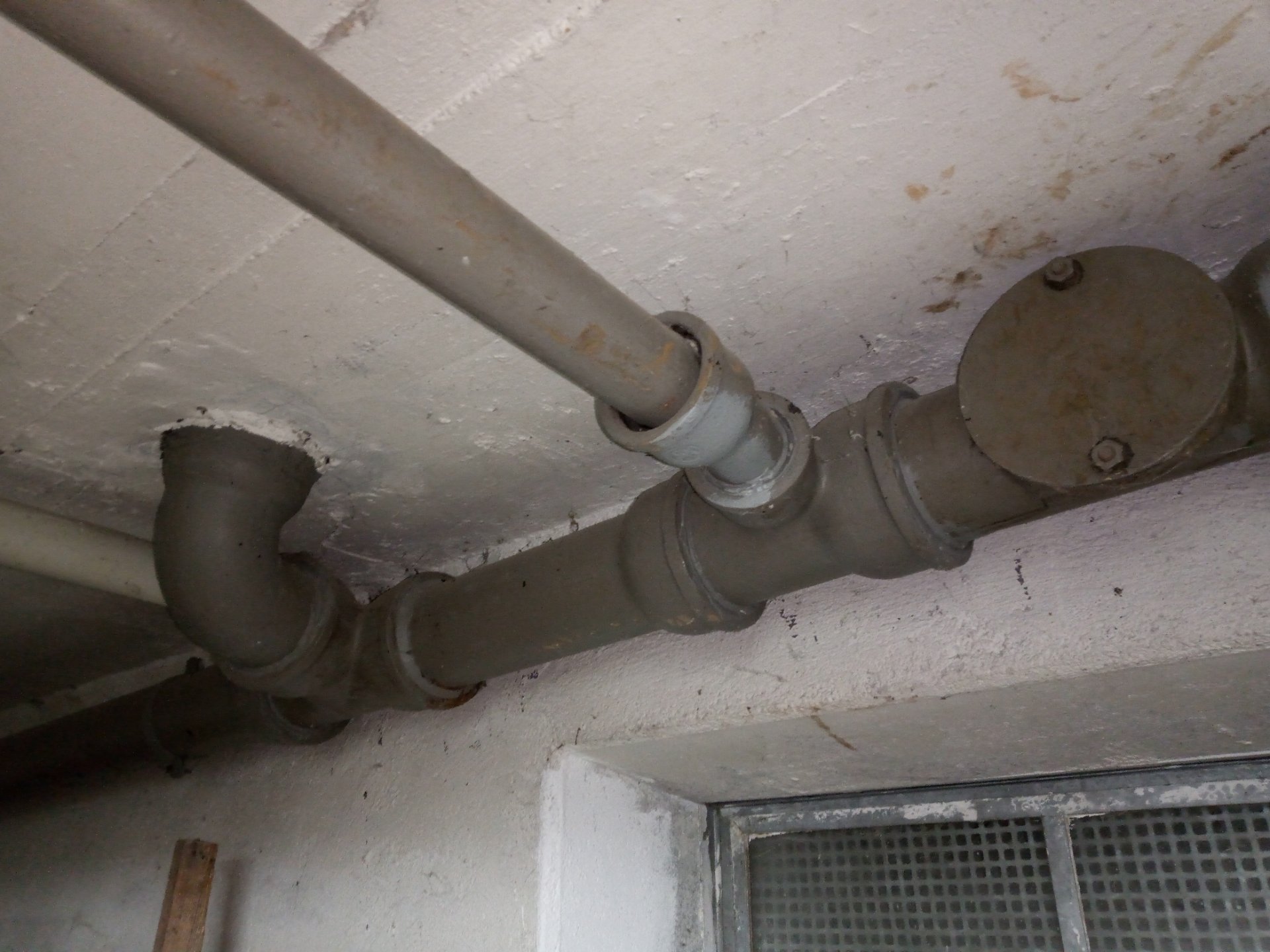

    Abwasserrrohre aus Eternit hat es m.W. innerhalb von Wohngebäuden gar nicht gegeben, wäre auch äusserst blöd, einmal dranstossen und die Sch... läuft in den Keller
    Das sind definitivGussrohre

    Oh doch - da gibt es in Wohnmietgebäude in Berlin noch etliche tausend Meter Eternit als Fallrohre in Schächten und als Sammelleitungen im Keller.
    Aber die dicken hier sind Guss und das graue Zeug ist PVC
