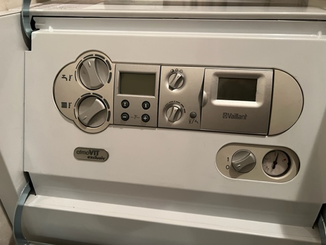

    Ich habe zwar ein Handbuch zu der Heizungsanlage – allerdings sind die Aussagen zu der Steuerung der Vorlauftemperatur für mich nicht ganz klar. Dort steht es, dass wenn ein Außensensor vorhanden ist, soll der Heizregler auf maximum rechts gestellt werden- siehe Foto. Ich kann nichts dazu finden, wie ich heizen soll, wenn – wie gerade jetzt – draußen sommerliche Temperaturen herrschen.
    Wie kann ich dann die richtige Temperatur einstellen? Wenn ich den Regler ganz nach rechts stelle und auf diese Weise schaffe den Außenregler zu überstimmen, würde ich dann nicht die max. Vorlauftemperatur erwirken (laut Anzeige 69°C)? Das wäre doch viel zu viel.
    Wenn ich eine niedrigere Temperatur einstelle z.B.: 35°C, erhalte ich die Anzeige „Kein Wärmebedarf“.

    Rechts am Display ist eine Klappe die man öffnen kann da sind dann mit Sicherheit die Rädchen zum Einstellen der Heizungsanlage drunter. Ein Symbol mit Schraubenschlüssel deutet darauf hin dass man dort die Heizkurve einstellen kann. Den jeweiligen Menüpunkt, in der Regel durch Nummern gekennzeichnet, kann man im Handbuch nachschlagen. Der große Regler unten Links begrenzt die Maximale Vorlauftemperatur.

    Die Anleitung habe ich - wo sehe ich dort wie ich den Außensensor überstimme und gleichzeitig eine gewünschte Vorlauftemperatur einstellen kann?

    Seite 21 Parameter d85

    Unter d85 kann ich doch nur die min. Vorlauftemperatur einstellen, oder? Wie kann ich die Anlage überreden die Außentemperatur zu ignorieren?

    Indem du deine Therme ohne Außenfühler betreibst irgendwo gibt es sicher die Einstellung 'Witterrungsgefuhrt oder manuell oder Raum abhängig.."am Einfachsten ist aber manuelle Führung ohne jeglichen Bezug , zudem gibt es sicher eine "Fachmann /Installationsebene " im Menü.

    Was ist den für eine Steuerung verbaut VRCxxx und hast du noch ein Zusatzmodul in einem Raum und hat die Therme nur diese? Oder gibt es noch das Minidisplay ? Google dir Mal die PDF zu deiner Steuerung !
