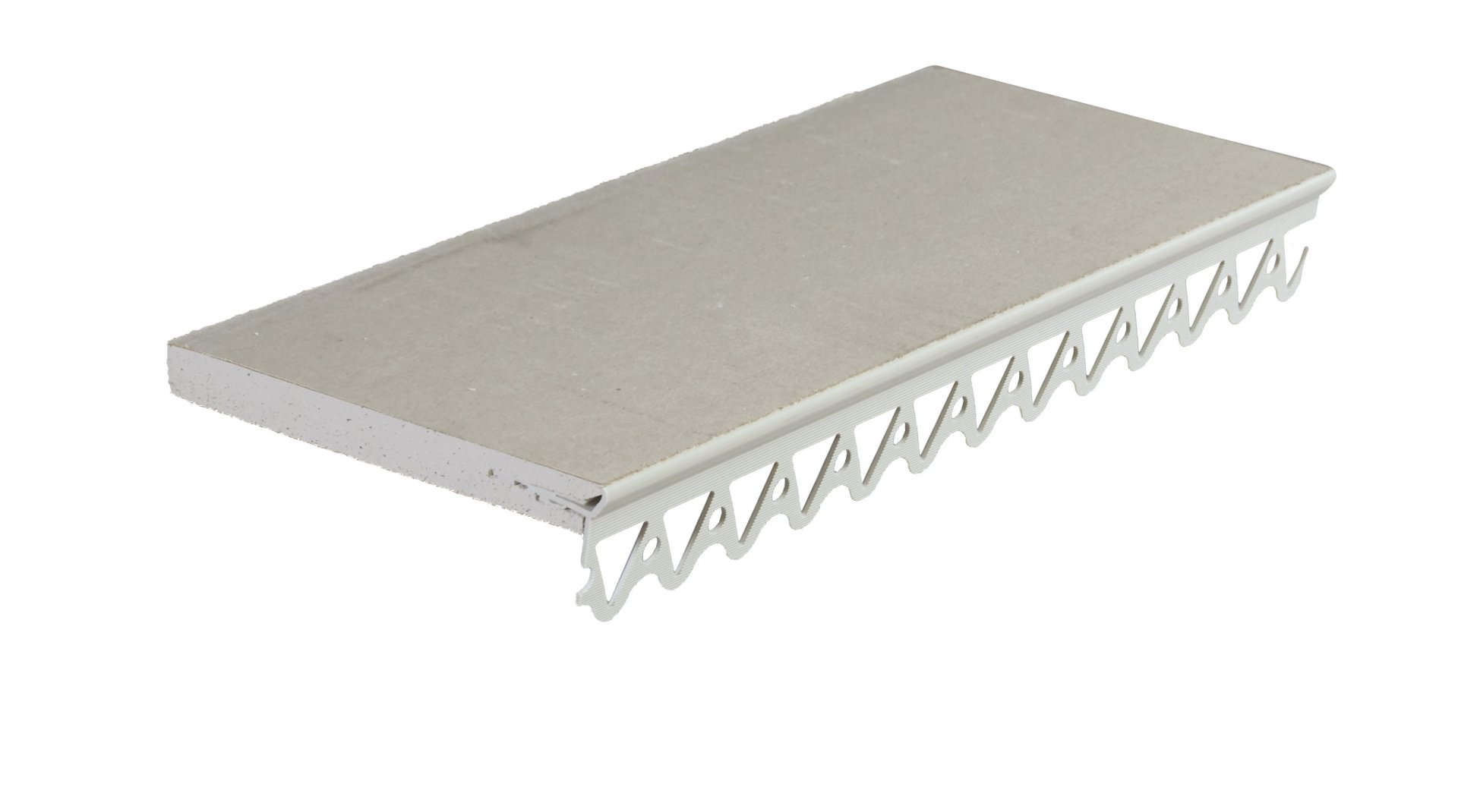

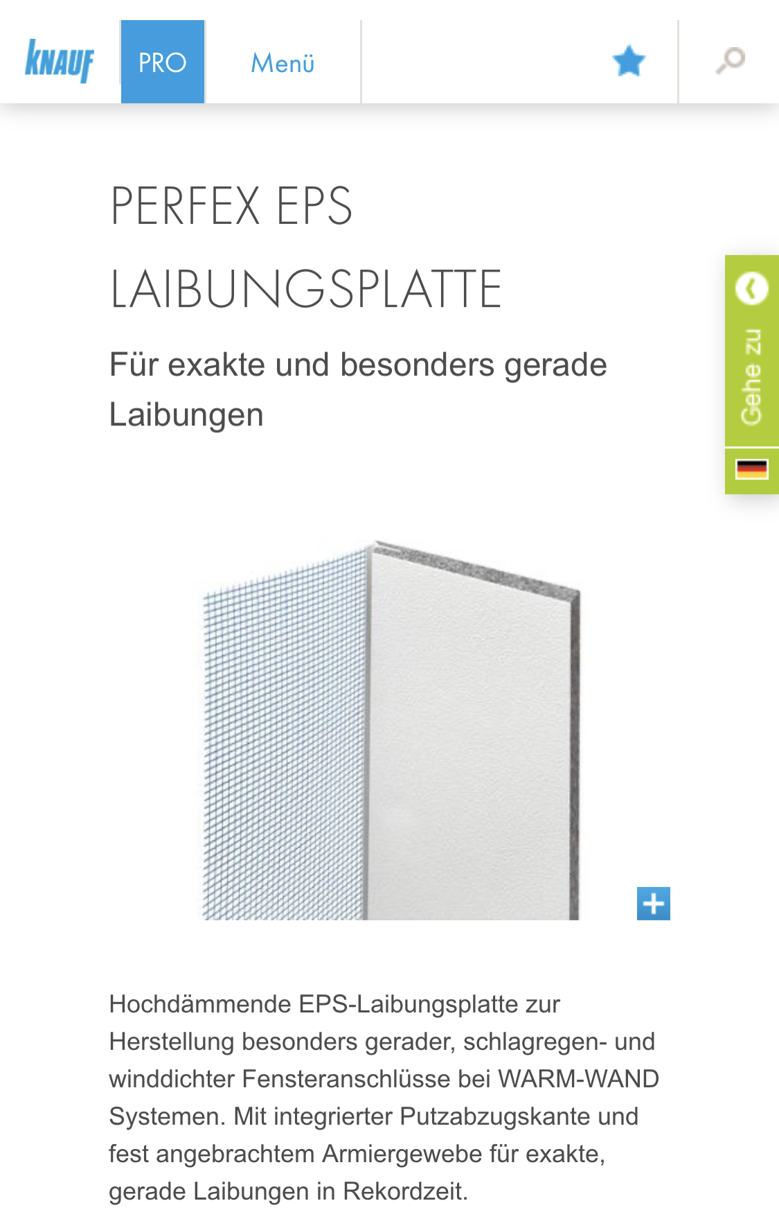

    Du meinst beim Wechsel von Bauschaum zum Kalk-Gipsputz? Oder muss noch anderes Material später auf die Platten und könnte das leicht brechen? Mir persönlich gefällt, dass es schön grade ist. Aber wenn man dagegen klopft hört es sich sehr hohl an. Und das große Plastik vom U-Profil sieht auch nicht so doll aus.
    Bin nicht sicher, aber das könnten die Platten sein: IMG_9467.jpeg

    Das ist eine Laibungsplatte für WDVS, also außen.

    Das heißt für innen nicht zulässig/ geeignet?
    Ist ja auch für meine eigentlichen Fragen nicht so relevant. Der Verputzer wird schon die richtigen mitbringen.

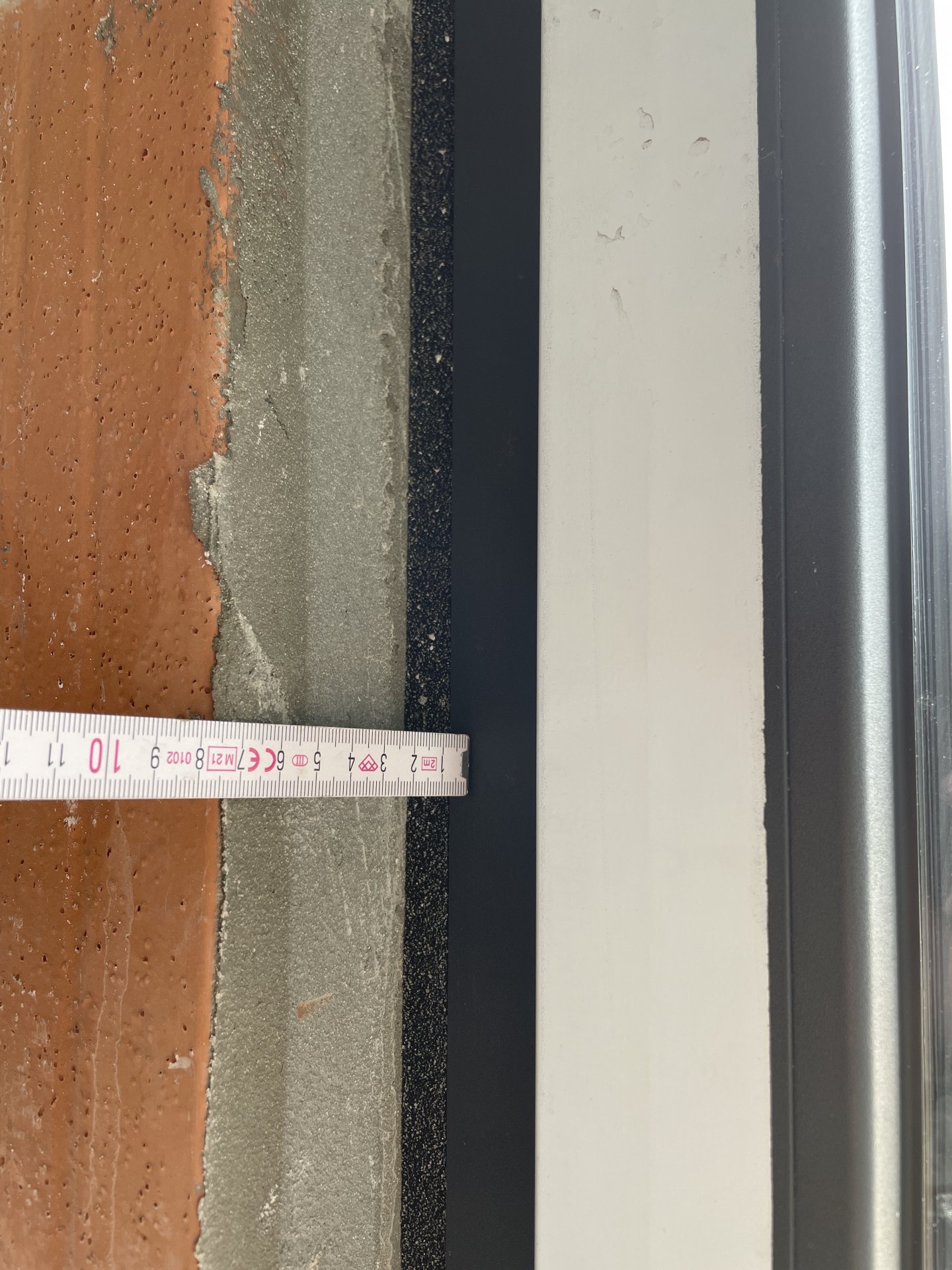

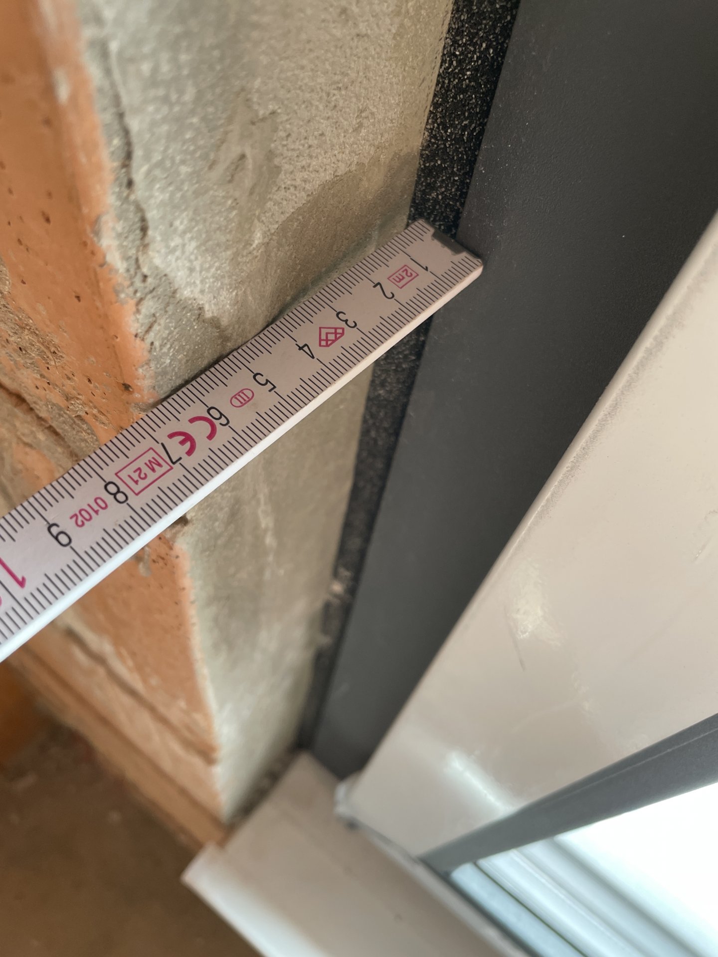

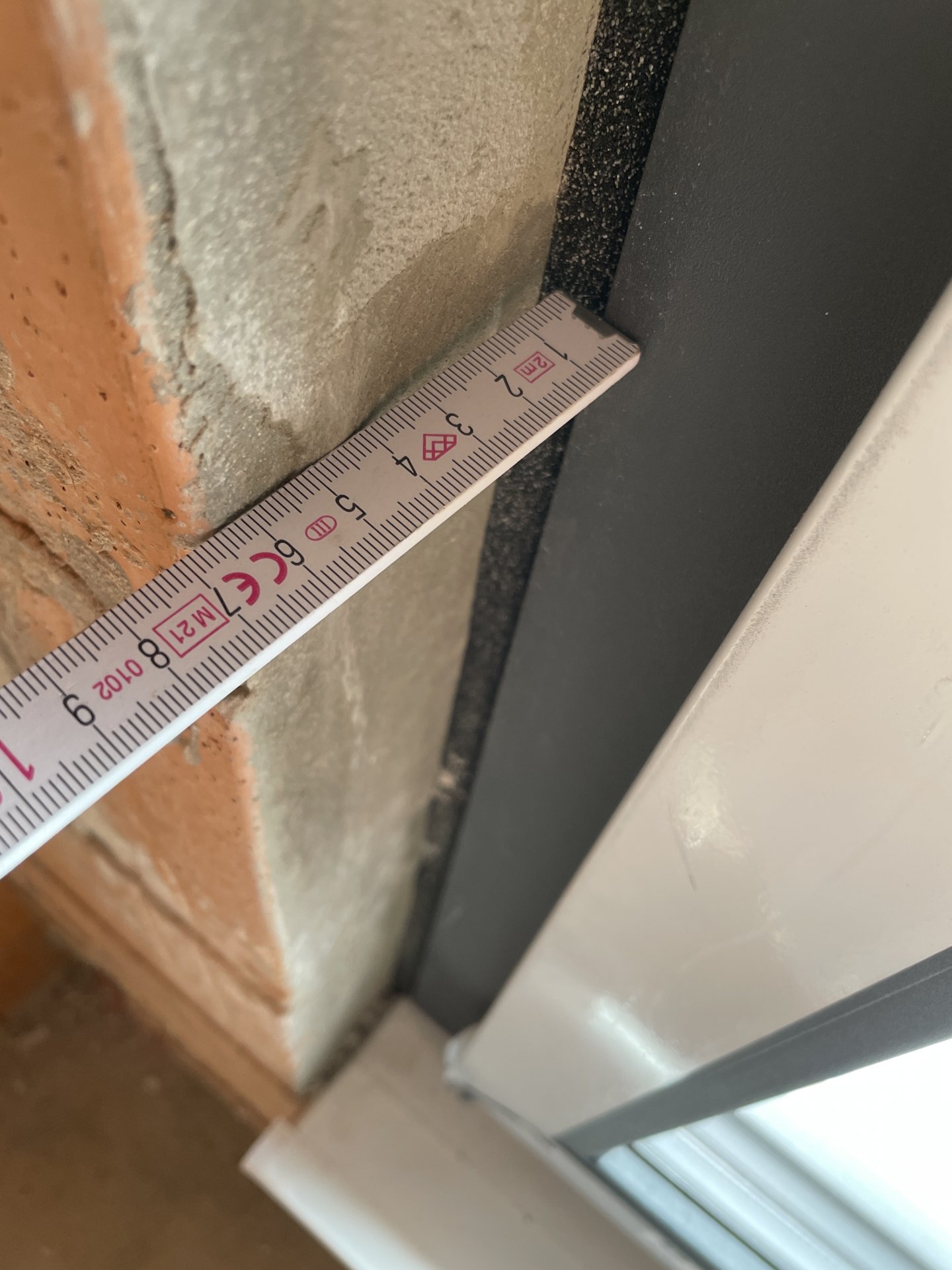

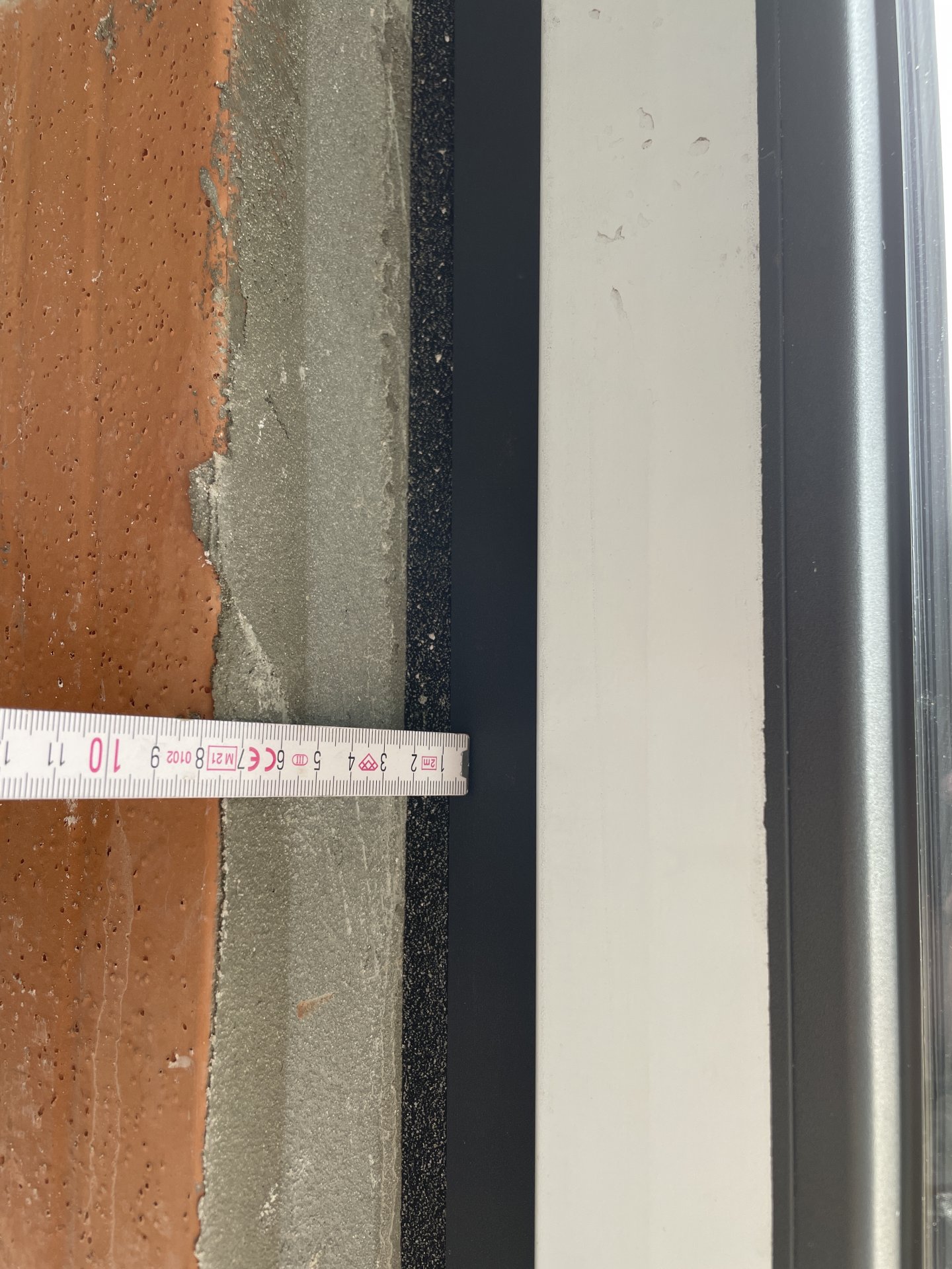

    Aber genau das ist doch das ich meinte. Da ist dann doch das Plastik sichtbar. Kann das weggebrochen werden oder muss dann da nochmal drüber gespachtelt werden?
    Sorry für die vielen Fragen. Wir sind uns einfach unsicher welche Variante die richtige ist. Bei uns sind die Leibungen tatsächlich sehr klein aufgrund der Raffstores und Fliegengitter. Ein Kompriband ist bei allen Fenstern drum. Muss da in allen Fällen dann sowieso Putz dran?
