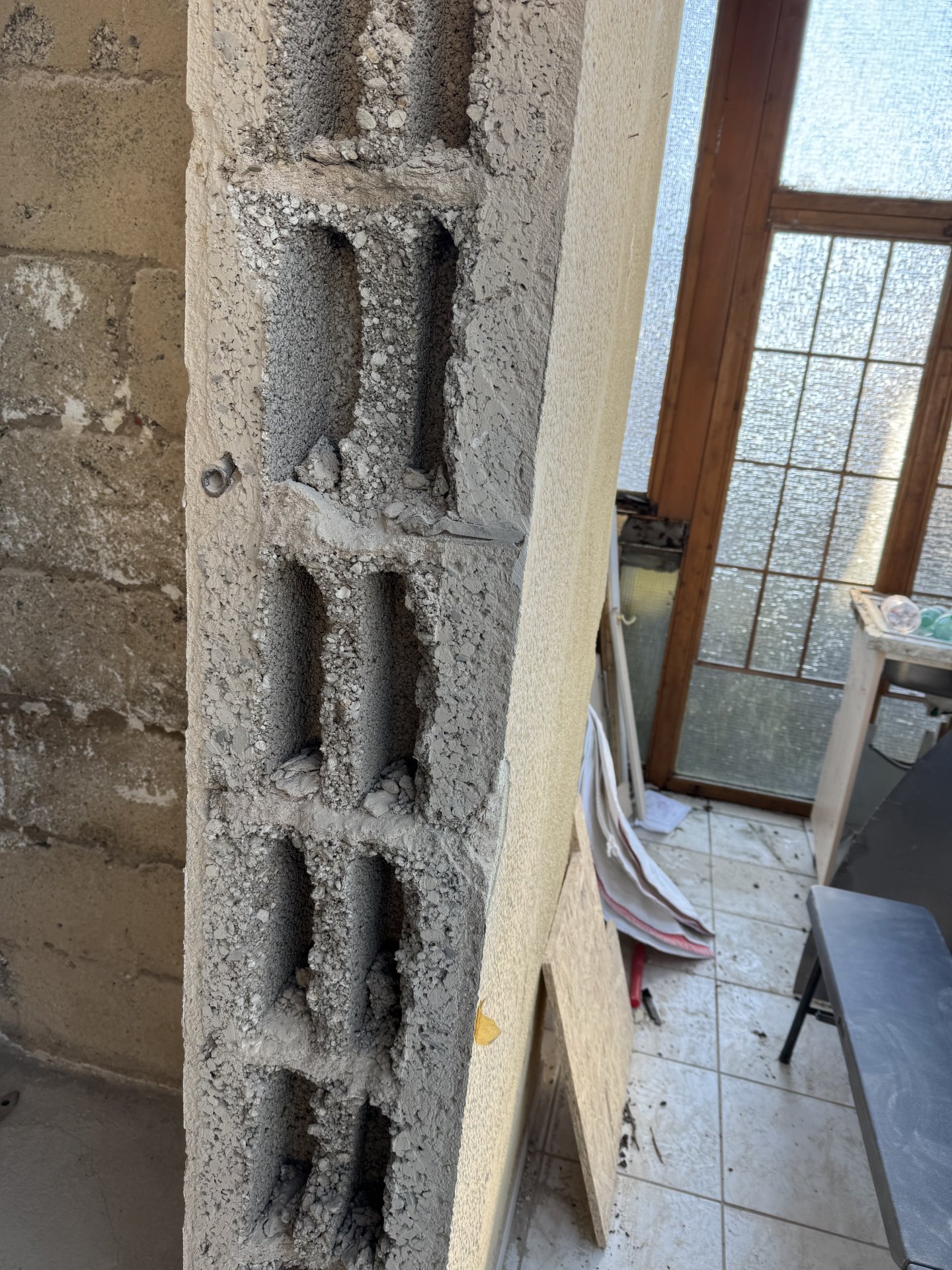

    Liebe Mitstreiter,
    hier wurde der Durchbruch gemacht und nun soll eine gerade Fläche entstehen. erst schäumen und dann Mauerermörtel?

    Anbei ein Bild

    Nur Mörtel.

    Aber nicht komplett füllen, oder?
    Das würde ja nicht trocknen.

    Zwischen den Mörtel würde ich Steine nutzen.

    ja, einfach passende Bruchstücke von dem rausgesägten Stein in die Hohlräume.
    Bauschaum hat da auf jeden Fall nix verloren.
