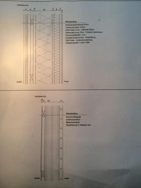

    Hallo Leute!,
    Wie findet ihr die beiden Wandaufbauten, seht ihr irgendwelche Mängel? Und wie könnte man es verbessern?

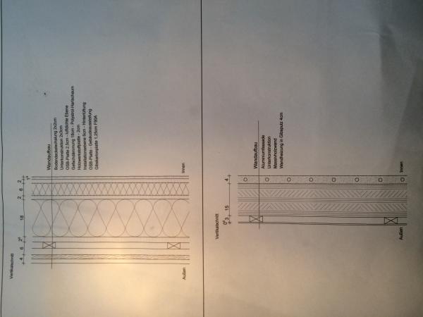

    Wenn mans mit dem Smartphone hochlädt, scheint es sich von selbst zu drehen :D Aufjedenfall hier nochmal in gedrehter Fassung.
    Hmm es sollte jetzt eigentlich stimmen, aber wird hier immernoch falschrum dargestellt..

    Aufbauten:
    Wand 1 (obere Wand): (Außen nach Innen)
    Bodendeckelschalung 2x2 cm
    Unterkonstruktion 2x3 cm
    OSB Platte 2,5 cm - luftdichte Ebene
    Gefachdämmung 18cm Polystrol Hartschaum
    Holzwerkstoffplatte 2cm
    Installationsebene 6 cm - Hinterlüftung
    OSB Platte Gebäudeaussteifung
    Gipskartonplatte 1,25 cm
    Wand 2 (untere Wand): (Außen nach Innen)
    Aluminiumfassade
    Unterkonstruktion
    Massivholzwand
    Wandheizung in Gipsputz 4cm

    Nur als Anregung: Der Aufbau ist großer Müll und völlig Praxisfremd. Grundlagen der Bauphysik nochmal ansehen, grundlagen des Schallschutzes nochmal ansehen, Grundlagen des Wärmeschutzes nochmal ansehen....
    Ich will Dich hier nicht anmachen, aber etwas Arbeit mußt Du Dir schon machen.

    Abgesehen davon, dass du sämtliche Schichten in Bezug auf Wärme/Feuchteschutz und Statik irgendwie komplett verdreht hast, dazu noch völlig ungeeignete Baustoffe gewählt hast, ist es ganz ok.
    Das zweite ist weder eine Innen-noch eine Außenwand.
    Was ist denn das Ziel der Übung? Oder macht sich hier nur jemand einen Spaß?

    Das Ziel ist, dass wir da die Fehler finden sollen, das hat der Professor verteilt und ich wollte hier nochmal nachfragen. :-)
