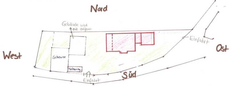

    Wie habt ihr denn den Garten (sofern vorhanden) mit einbezogen? Infos zum Grundstück/Lageplan/Nordpfeil habe ich nicht finden können...habe ich das irgendwo übersehen (bin nur mit open office ausgestattet, da werden die .doc Dateien manchmal nicht korrekt dargestellt)?

    hier noch der Lageplan (das rote ist das Haus :) )
  14. #14 Gast036816, 30.06.2014
    ist das im norden nahe am haus eine grundstücksgrenze?
  15. Bingol
    Bingol
    29.06.2014
    Angestellter
    ja das ist die grundstücksgrenze (abstandsflächen-übernahme wird gemacht) :)

    Vom Funktionalen eher würde ich empfehlen, Stützmauern, Zufahrten und Stellplätze mal in den Erdgeschoss-Grundriss einzuzeichnen.
    Ich sehe die Zugangs- bzw. Hofsituation für die Einliegerwohnung kritisch.
