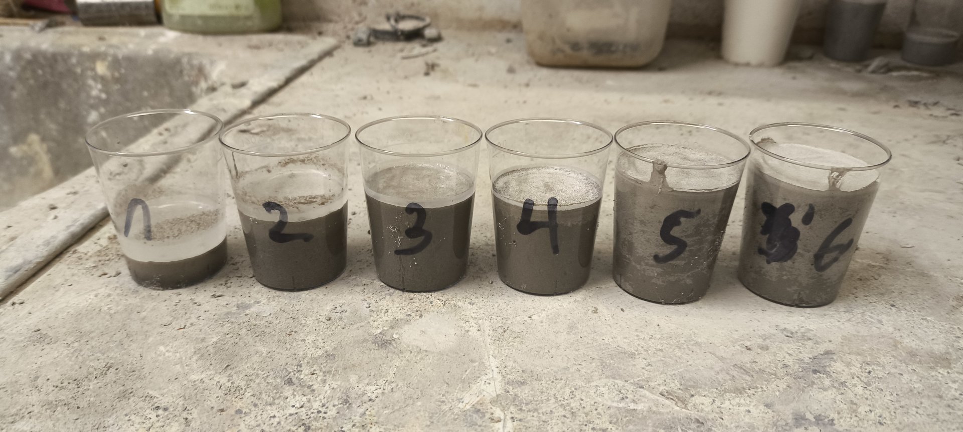

    Ich möchte Ausgleichsmasse zum füllen von Fugen zwischen Bodenfliesen verwenden. Die sollte möglichst flüssig sein damit es dorthin läuft wo es soll - klar. Wenn man Flächen damit ausgießt möchte man auch dass es möglichst gut verläuft - am besten so wie Wasser.
    Mir stellt sich die Frage ob sich durch unterschiedliche Mischungsverhältnisse die Qualität des Endproduktes verändert? Wie dünnflüssig darf es sein damit die Endqualität (noch) gut ist.
    Auf der Verpackung steht nur gelaber - von bis - so wie man braucht .....
    Ich habe nun also ein kleines Experiment gemacht und das Zeug in sehr verschiedenen Mischungsverhältnisse in durchsichtige Plastik Becher gekippt.

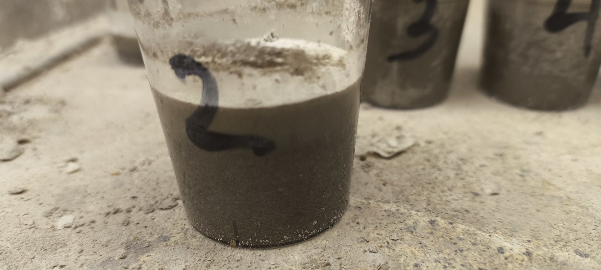

    Das was dann passierte war für mich unerwartet. Bei den dünnflüssigen Proben setzt sich der Mörtel unten ab – oben bleibt das Wasser – nach einem Tag. (siehe Foto)
    In den 6 Bechern war immer die gleiche Menge drin. Links (1) die ganz dünnflüssige und rechts die ganz dicke Masse.
    Das Wasser wird am Ende verdunstet sein – was übrig bleibt ist der Mörtel.
    Frage ist also ob die Qualität dieser dünnflüssigen Ausgleichsmasse schlechter ist als die „Dickere“. Nimmt sich die „Ausgleichsmasse“ letztlich immer die richtige Menge Wasser?
    Wer kann dazu was sagen?

    Immer das vorgegebene Mischungsverhältnis verwenden!
    Erstens bindet es nicht korrekt ab, wenn es zu viel Wasser hat. Es "versandet" und wird nicht richtig hart.
    Zweitens soll es nicht schrumpfen. Es soll genau so liegen bleiben, wie es gegossen wird.
    In deinem Versuchsaufbau geht auch unter, dass die Ausgleichsmasse beim Einbringen Wasser an den Boden abgibt. Es dickt also schon beim Ausgießen ein, was deinen "Becherversuch" verfälscht.

    Da ist kein Mischungsverhältniss vorgegeben. Und wenn: Wiegst Du das ab?
    Die Frage war eben was zu viel Wasser ist!
    Das ist ja für mich das überraschende - es schrumpft nicht. Das Wasser setzt sich ab und wenn es weg ist trocknet das Ganze.
    Bei einem besseren Versuchsaufbau wäre das Wasser schneller weg. Aber ändert das was am Ergebnis?

    Ich gestehe - da steht das Mischungsverhältnis drauf - (von bis)
    Nun habe ich es mal genau abgewogen und gemessen -1kg Pulver auf 190ml Wasser - das ist die maximal angegebene Menge Wasser. Da fliest dann aber nichts - das ist dickes Zeug - nicht zu gebrauchen.

    Bei der #2 kann man das schön sehen - unten der Sand - eine klare Trennung in 2 Bereiche. Bei #3... ist das nicht der Fall.

    Ausgleichsmasse egal ob spachtelfähig oder selbstnivellierend sind für Fläche gemacht und nicht für Volumen ! Deine Proben können nur nach oben entlüften ! Ich würde mich an das "Gelaber" des Herstellers halten , sonst wird das nichts ...

    Zu viel Wasser verhindert die vollständige Hydratation der Bindemittel – das überschüssige Wasser segregiert und hinterlässt beim Trocknen eine poröse Schicht, daher das "Versanden". Für Fugen zwischen Fliesen ist Ausgleichsmasse aber ohnehin das falsche Produkt, dafür gibt es Fugenmörtel.
