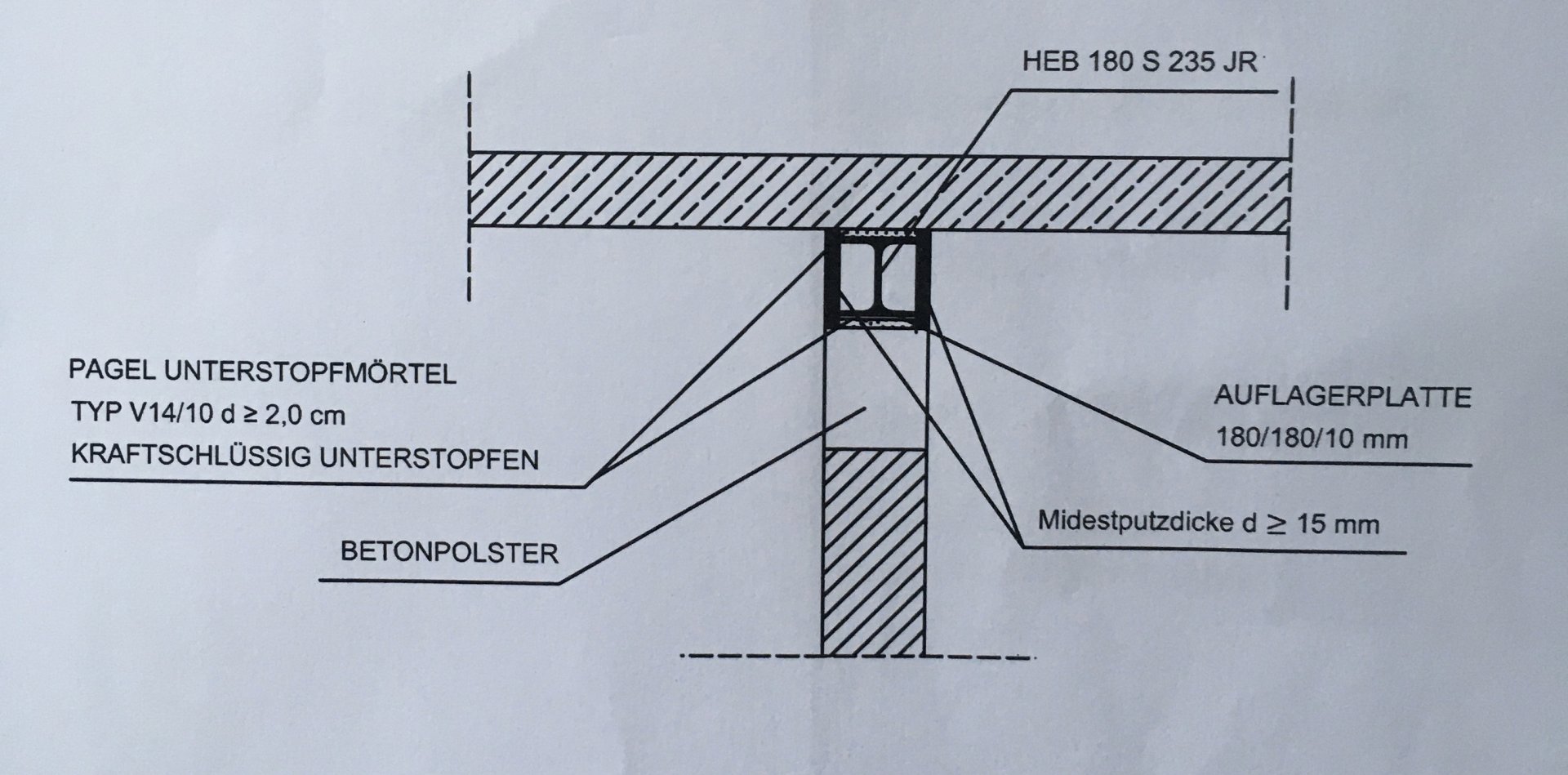

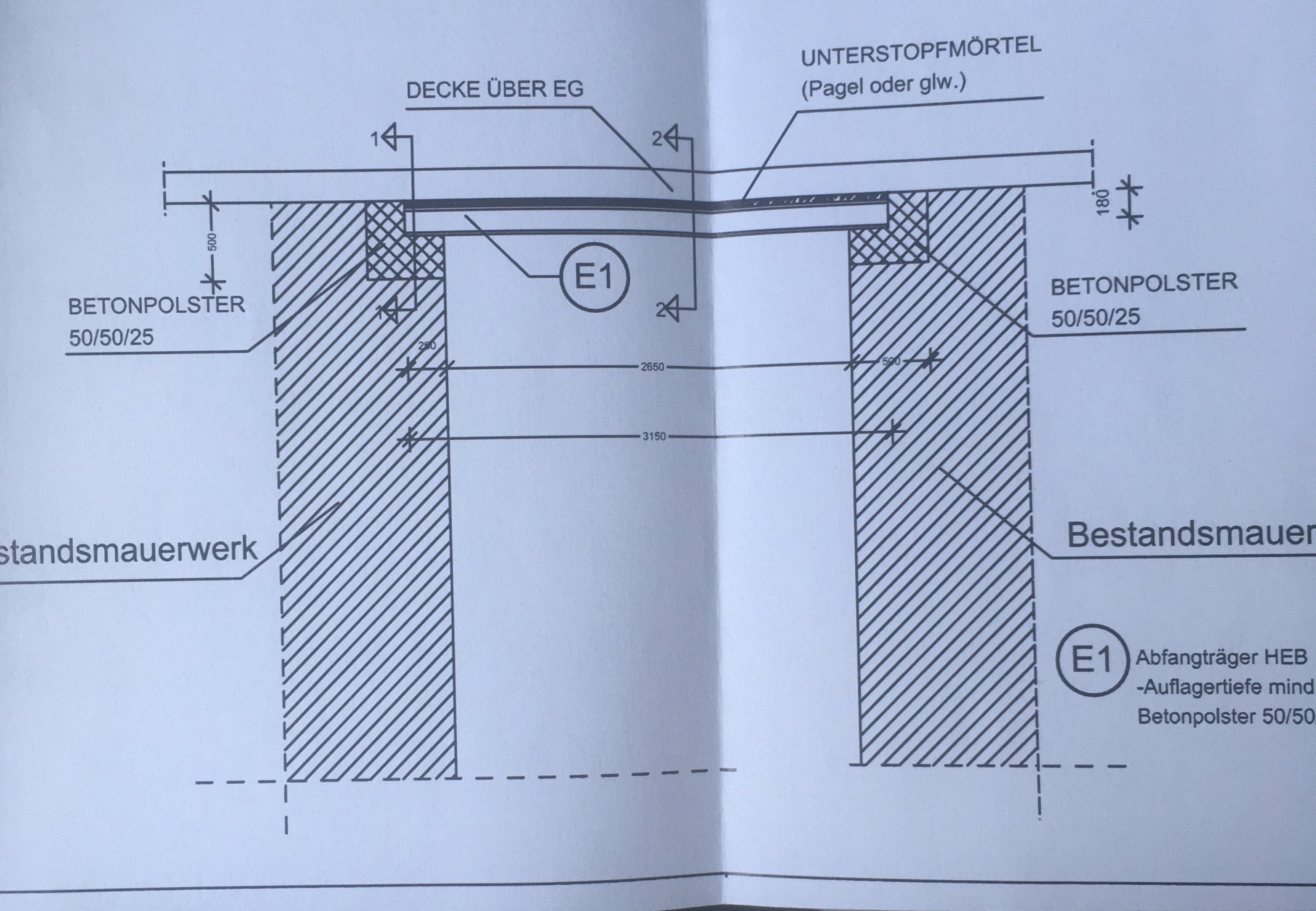

    Hallo zusammen. Wie stelle ich in der Praxis die Betonpolster her, die auf der Zeichnung gefordert werden? Würde mich über Lösungsvorschläge freuen.
    Ich sollte vielleicht noch dazu sagen, dass ich links eigentlich nur 30cm "Platz" habe, weil dann in T-Form eine Wand anschließt. Ich müsste die restlichen 20cm also von der rückwärtigen Seite ausstemmen, falls das nötig ist.
    Und sind die untermörtelten Auflagerplatten wirklich notwendig (in der Praxis)?

    Ich würde gerne teilen, wie wir es gemacht haben. Auf diese Weise hat es echt super funktioniert!
    1. Schalen und betonieren der horizontalen Auflager
    2. Schalen der Betonstützen mit ca. 2-3 cm Platz oben
    3. Unterstopfmörtel auf Betonstützen für kraftschlüssigen Verbund mit Decke
    4. Platzieren des Trägers. Wir haben ca. 5cm Platz bis zur Decke gelassen
    5. Gründliches Auftragen von Unterstopfmörtel auf den Träger, ca. 3-4cm hoch, so viel wie eben drauf stehen bleibt
    6. Keile links und rechts des Trägers reinhämmern, um den Träger ca. 1-2cm anzuheben. Der Unterstopfmörtel auf dem Träger berührt nun die Decke
    7. Mit zwei Baustützen den Träger kräftig an die Decke pressen. Alles ausrichten
    8. Unterstopfmörtel in den Spalt zwischen Träger und Betonauflager stopfen, ca. 2cm.
    Es ging wirklich reibungslos und letztlich mit wenig Zeitaufwand, da der Unterstopfmörtel nicht nachträglich auf ganzer Länge mühsam zwischen Träger und Decke gestopft werden musste.
    Egal, wen ich gefragt habe, niemand wusste, wozu die Auflagerplatte gut sein sollte. Wir haben sie weggelassen.
    Voilà!

    Man könnte Betonschalsteine nehmen in Mörtel setzen und voll betonieren
    Oder auf dem Boden einen Kasten schalen und einen Aussparung aus Holz oder Styropor vorsehen
