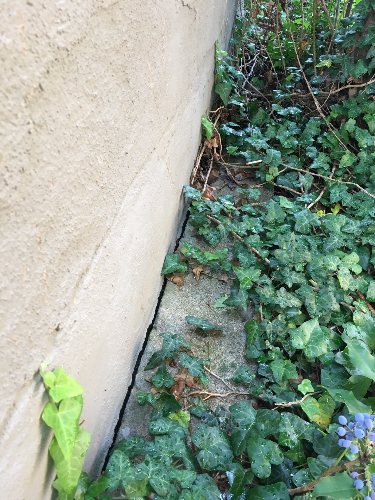

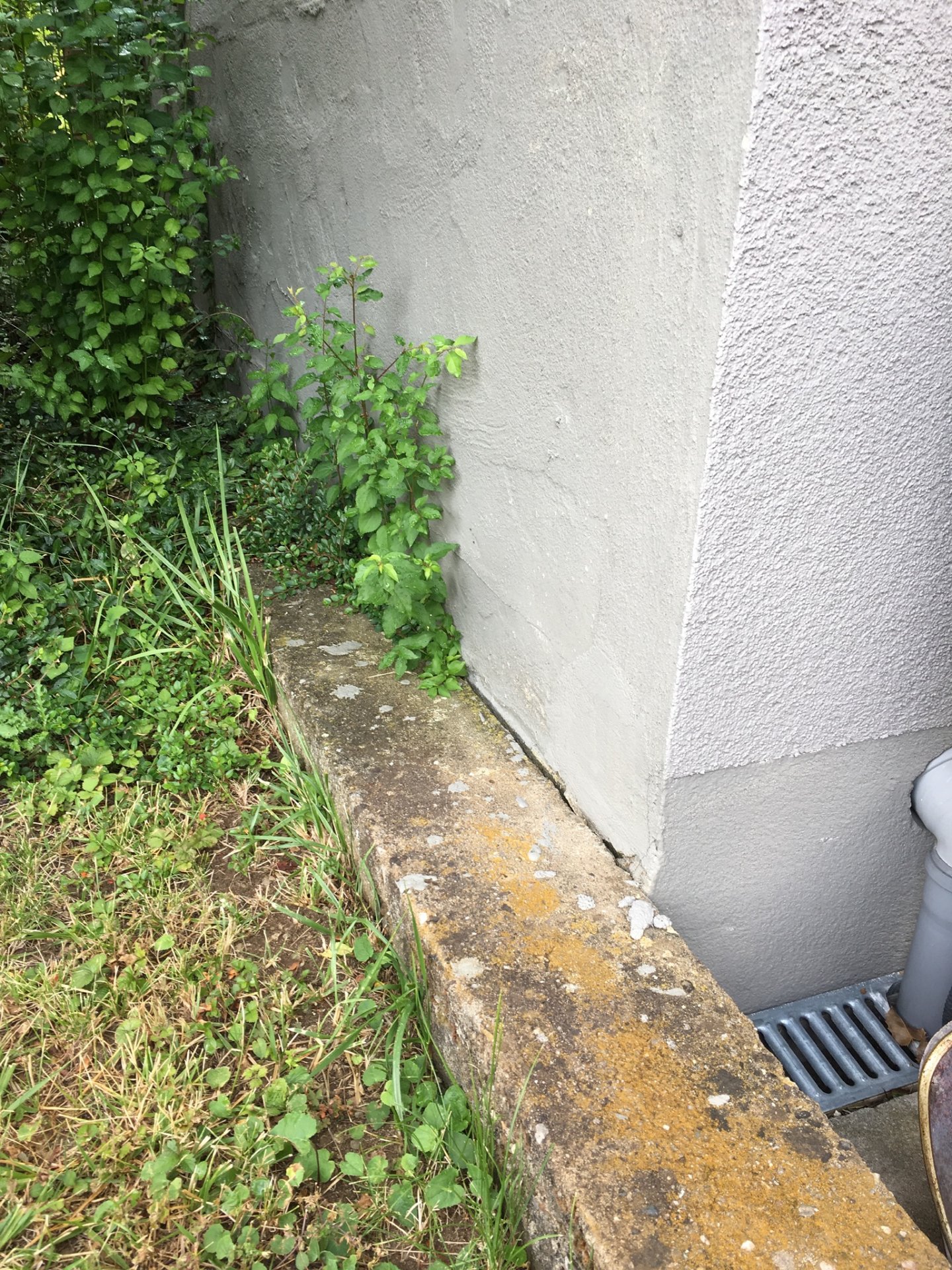

    ich habe hier eine Garage. Vermutlich in den 70/80ern vom Vorbesitzer erbaut. An der Westseite habe ich hier mit Feuchtigkeit in der Wand zu kämpfen. Grund ist eine fehlende Abdichtung, leider aber nicht nachträglich perfekt realisierbar.
    919231FA-05EF-422F-9E0A-D9B6BBD63A76.jpeg 2E6EC7BE-1EE9-4421-AA44-3BDF099711CB.jpeg
    Die Garage grenzt auf etwa 8m direkt an Nachbars Grundstückseinfassung. Früher war da mal ein Zaun drauf. Wenn es regnet läuft natürlich die ganze Brühe zwischen Garage und Mauer.
    Was wäre hier eine gute Lösung?
    - Vergussmasse einbringen? Gibt‘s da was Haltbares? Denke hier an was Bitumenartiges.
    - EPDM Dichtbahn an Wand und Oberseite Mauer und mit Kappleiste/Dichtmasse an Wand abdichten?
    - Metallabdeckung auf Mauer/gegen Garage und abdichten? (ähnlich Alufensterbank)
    Wäre es besser, das Eindingen von Regenwasser zu unterbinden ohne den Spalt selbst abzudichten? So könnte Feuchtigkeit evtl. leichter verdunsten. Oder ist das Ziel eine vollständige Abdichtung zwischen den Bauteilen?
    Mit dem Nachbarn verstehe ich mich gut. Der hätte kein Problem, wenn ich an seinem alten Fundament ‚herumschraube‘.
    Würde mich freuen, wenn ich von euch ein paar Tipps kriegen würde.

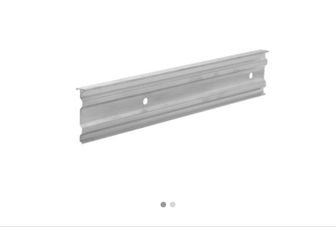

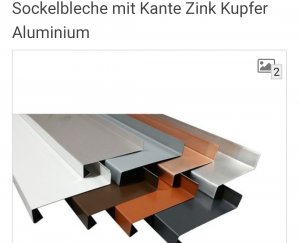

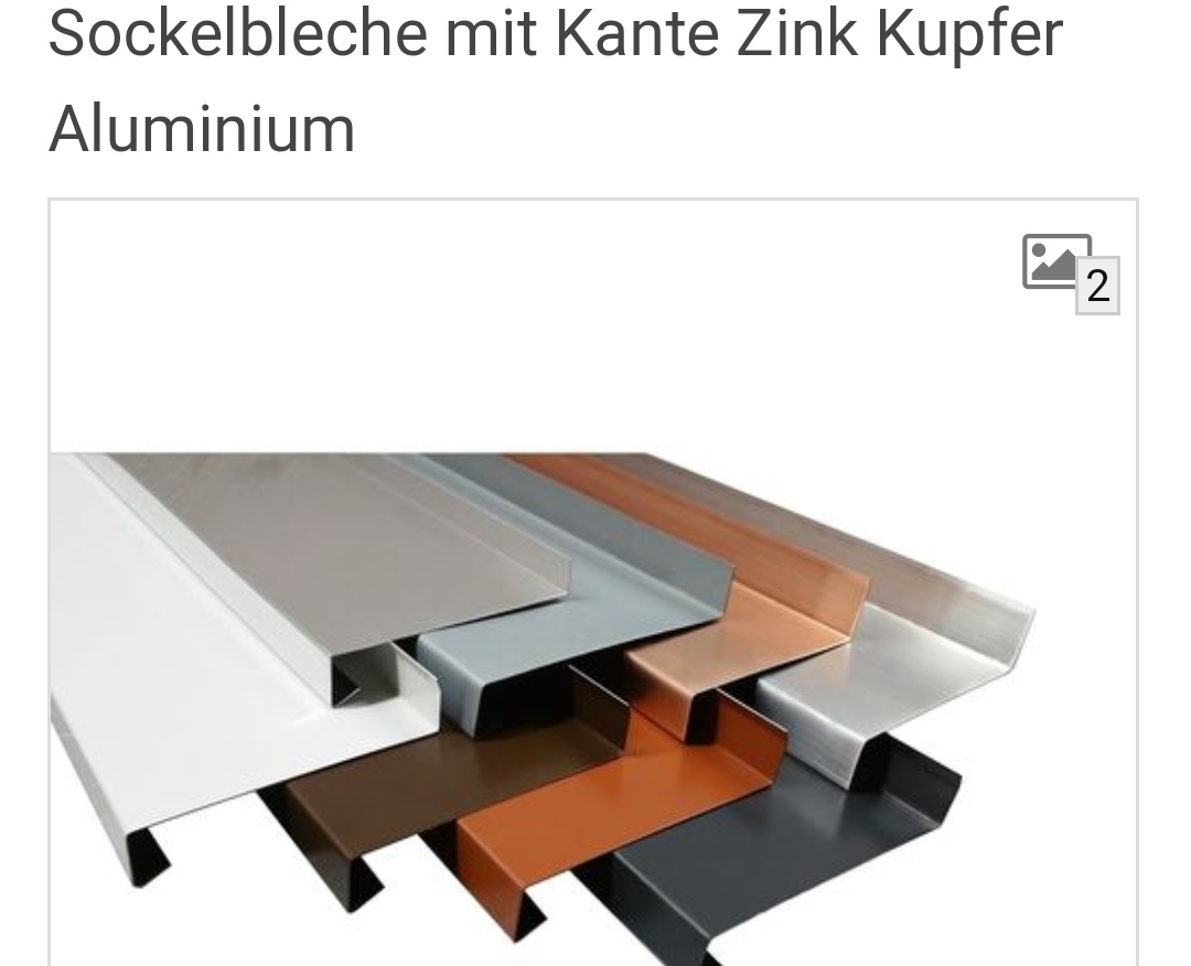

    Epdm Bahn mit Klappleiste oder die Blechvariante. Klappt beides, die Blechvariante lässt sich aber optisch ansprechender realisieren

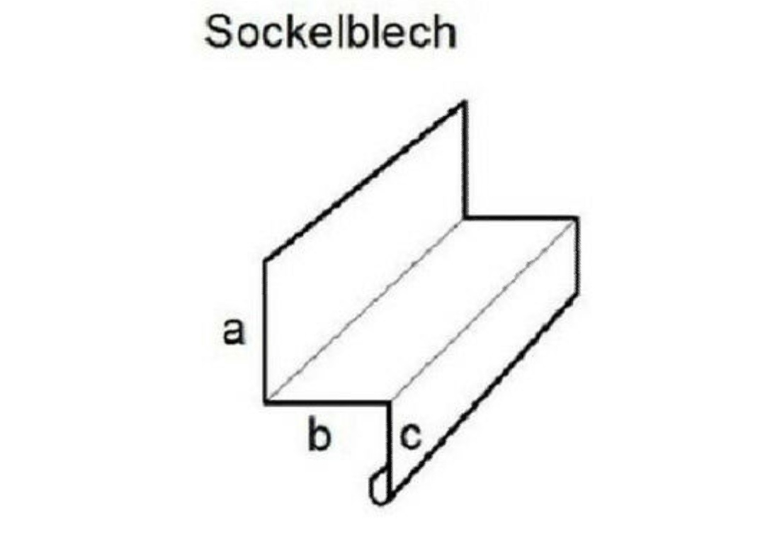

    Nein, mit EPDM brauchen Sie auch Profile und Klemm leisten etc - Blechung ist einfacher zu handhaben. Kappleiste, Blech und Dübel/Schrauben bissel PU oder MS Polymer
    Die entsprechende Form der Bleche macht Ihnen jede Schlosserei oder Spenglerei, Dachdecker....

    Das gibt's bestimmt auch als Meterware...
