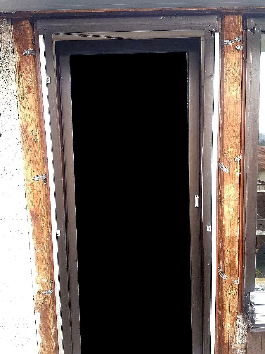

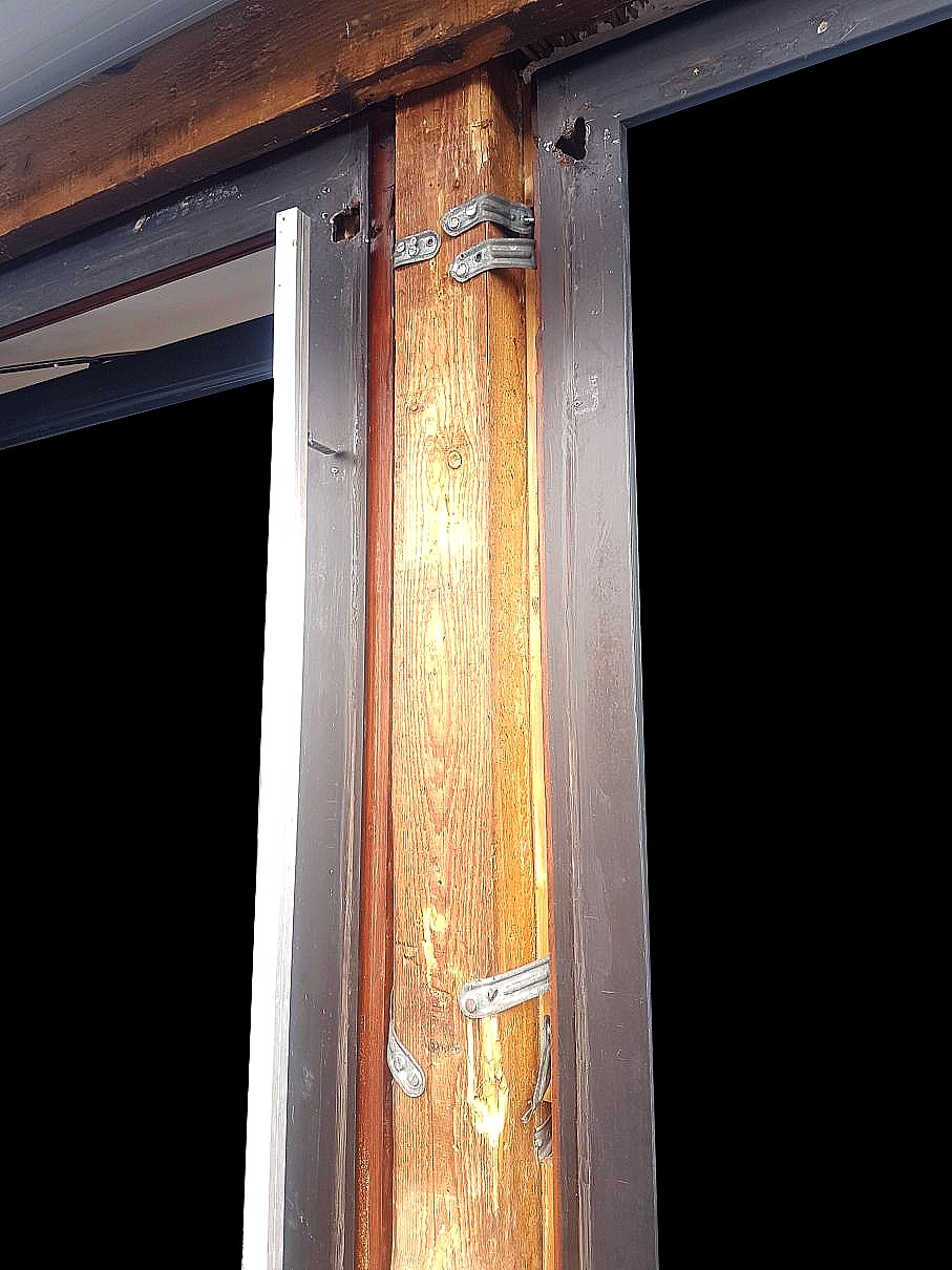

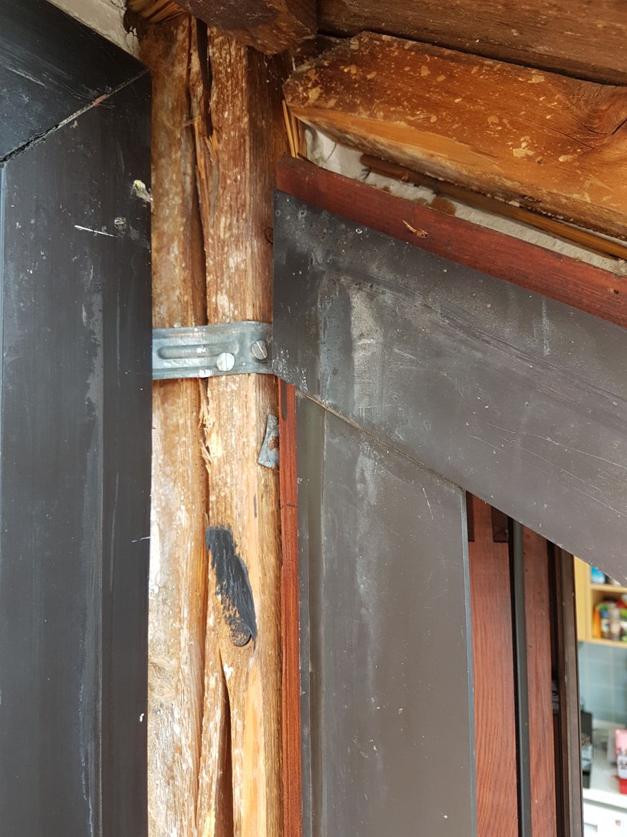

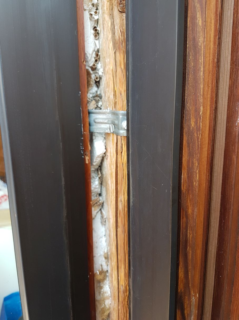

    Auf der ins Dach eingeschnittenen Terrasse (eine Art Loggia) möchte ich die Holzverkleidung an den Außenwänden ringsherum erneuern. Bei der Demontage der alten Verkleidung habe ich festgestellt, dass die Fugendichtbänder zwischen den Fenstern / Balkontüren und dem Wandanschluss völlig zerbröselt waren.
    Die aktuellen Fenster (Holz-Alu) wurden schätzungsweise vor 20-30 Jahren eingebaut (ich wohne in der Wohnung erst seit 2014, bin seit 2018 Eigentümer). Die Fugenabdichtung war einmal offenbar eine Art Schaumstoff, inzwischen ist sie wie gesagt quasi zu Staub zerfallen.

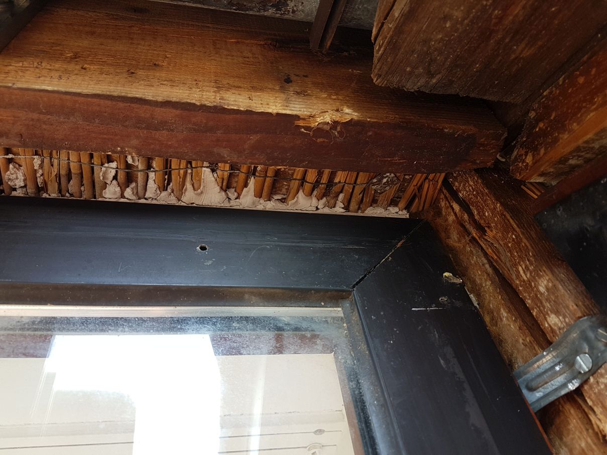

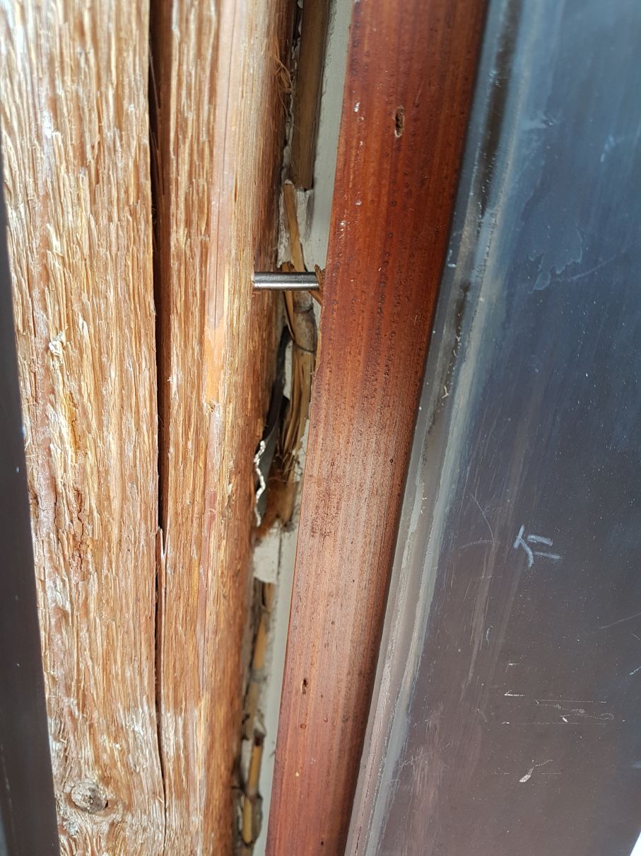

    An allen Fenstern / Balkontüren befinden sich rechts und links (bzw. in der Mitte zwischen Fenster und Balkontür) vertikal stehende massive Holzbalken. Man könnte sagen, dass das Haus - zumindest in meinem Geschoss - aus einer Art Fachwerk besteht, das zwischen den Balken mit Mauerwerk geschlossen wurde. Dabei sind die Fenster / Balkontüren nicht "auf" sondern "in" diese Rahmenkonstruktion eingebaut. In den Fugen sieht man offen den darüber- / dahinterliegenden Putz, der wiederum auf einer Art Strohmatte aufgebracht wurde. Würde man diese Putzschicht entfernen, könnte man frei in den entsprechenden Raum blicken. (siehe auch die Fotos)
    Die zerbröselten Dichtungen habe ich entfernt - teils zwangsläufig wegen der Zugänglichkeit, den Rest dann freiwillig, weil die beschriebenen Bröselreste die ursprünglich angedachte Wirkung aus meiner Sicht sowieso nicht mehr erfüllt haben.

    Also das kann man schon ganz herkömmlich dämmen und dichten.
    Ich würde von außen das Dichtband von Fensterrahmen auf Holzbalken kleben.
    Dann den Spalt ausschäumen oder mit Wolle ausstopfen.
    Dann von innen mit Fensteranschlussband ebenfalls abdichten und wieder überputzen.

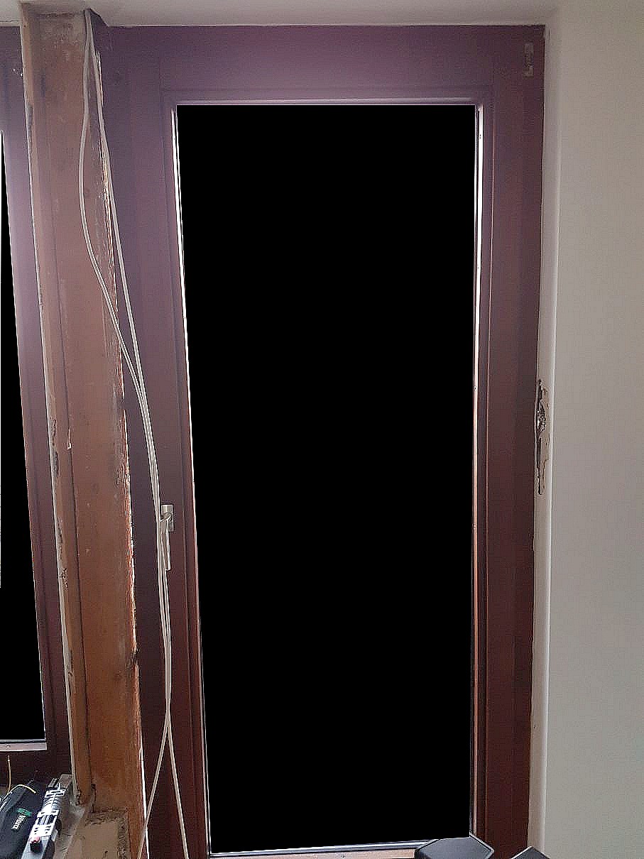

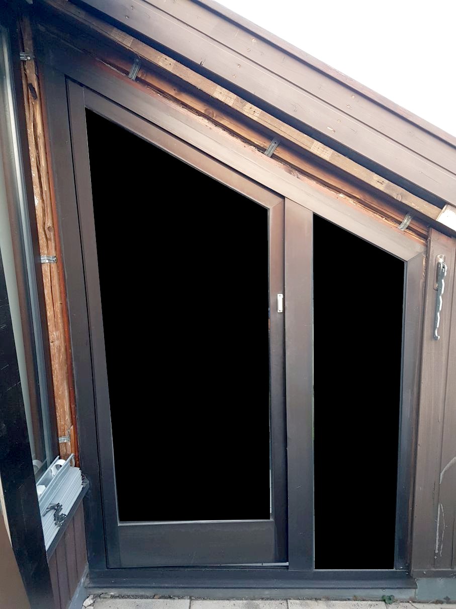

    Zwei Fotos von innen und außen wo man mal das gesamte Fenster sieht wären hilfreich, Makroaufnahmen bringen meistens nicht so viel:)

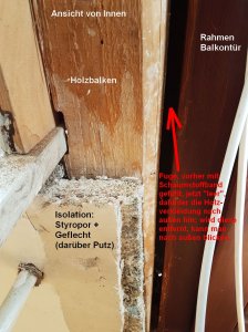

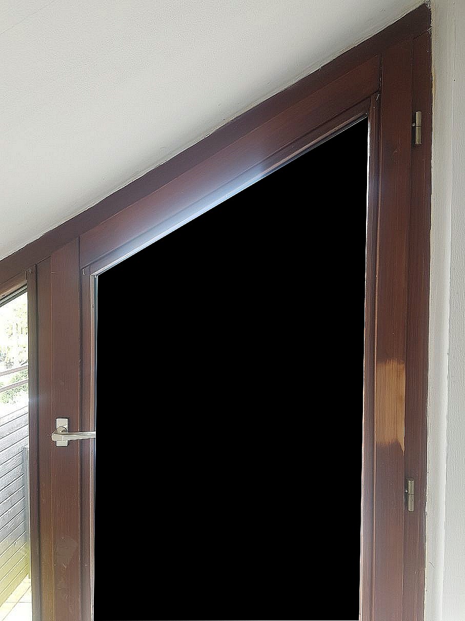

    Anbei weitere Fotos von zwei Räumen, jeweils von außen und von innen (insgesamt hat man von 3 Räumen der Wohnung Zugang zur Dachterrasse).

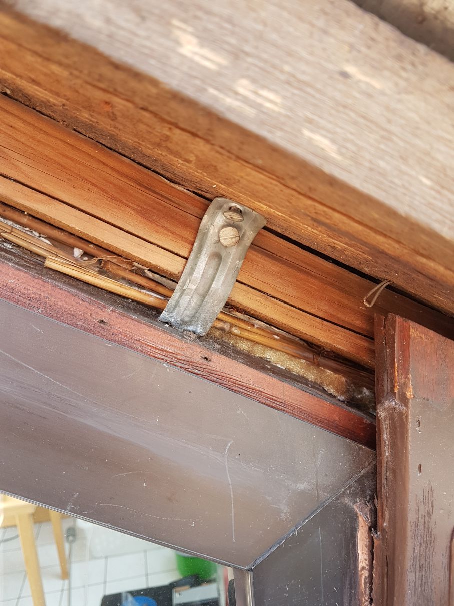

    An dem großen Fenster neben der Balkontür von Raum 2 gibt es oben aber keinen Balken (siehe Foto der Detailaufnahme)... :confused:

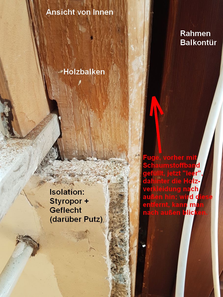

    Innen war an den Seiten auch kein Putz, der Aufbau sieht wie folgt aus: Fensterrahmen Fenster - Fuge - Holzbalken - Rahmen Balkontür, die Fugen dann mit diesem zerbröseltem Fugendichtband gefüllt und dann mit der Holzverkleidung (inkl. hinterlüfteter Abstand) von außen - bei dem Balken zwischen Fenster und Balkontür auch von innen - verkleidet.
    Welche Art von "Wolle" meinst du? Mineralwolle? Hinter dem Fugendichtband findet man an einigen Stellen auch noch so hanfartige Wollefäden - vermutlich waren diese bei den ursprünglichen Fenstern zur Füllung der Fugen verwendet, bevor die "neuen" Fenster eingebaut wurden...
