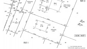

    ich habe eine technische aber doch wichtige Frage. Da es in Deutschland die Einmesspflicht gibt werden die Gebäude nach fertigstellung des Rohbaus eingemessen.
    Wie funktioniert das, d.h. wie wird die Lage im Grundstück bestimmt. In der Praxis fehlen oft die Grenzpunkte oder sind nicht exakt. Daher die Frage wird hier relativ zu den Grenzpunkten gemessen oder an welchem Punkt wird das Gebäude ausgerichtet? Welcher Punkt wird herangezogen? Ist dies variabel oder gibt es hier eine Vorschrift? Man sollte ja meinen da es eine Pflicht ist etc. gibt es hier genaue Vorgaben.

    Die Grenzpunkte waren unserem Vermesser egal er hatte einen gps gesteuertes Messgeräte laut seiner Aussage auf 2-3cm genau.

    Danke, Dazu muss der Vermesser alle Eckpunkte des Hauses von einem beliebgen Punkt mit etwas abstand "anvisieren", wenn ich das Richtig verstehe.

    An keinem Punkt. Durch geodätische Methoden, z.B. über bereits erwähntes GPS, werden die Koordinaten der Gebäudepunkte im Lagebezugssystem ETRS89 bestimmt.

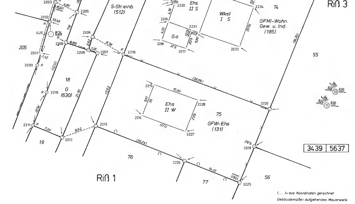

    Möglich. Auch möglich, dass er sich mit GPS Hilfspunkte legt und die Ecken mit Messband oder Gliedermaßstab berührt. Vielleicht sucht er auch die Grenzpunkte, um von dort die Ecken anzumessen. Wie gesagt, die Methode ist von vielen Faktoren abhängig.
    Ein gängiges Verfahren bei einem rechteckigen Haus wäre: Einen Katasterfestpunkt auf der Straße aufsuchen, zwei Hilfspunkte auf der Straße markieren und per GPS Koordinaten bestimmen, Tachymeter auf der Straße aufbauen, die drei Punkte aufmessen, drei Gebäudeecken anmessen, zweiten Tachymeterstandpunkt im Garten, drei Gebäudeecken anmessen, dritten Tachymeterstandpunkt im Vorgarten, zwei Gebäudeecken und einen Hilfspunkt anmessen. Bei Messtruppführer Ü50 zum Schluss zur Kontrolle mit dem Messband ums Haus herum.

    Ich mache immer Fotos, da ich mir das Führen eines Feldbuchs spare und so auch noch später den notwendigen Vermessungsriss zeichnen kann.
    Ja, ist nur die Frage, ob wir unter dem Begriff das gleiche verstehen. Protokolliert wird die vermessung durch den bereits erwähnten Vermessungsriss
    und seitenweise Listen mit GPS-Empfangswerten, Tachymetermesswerten und geodätischen Berechnungsprotokollen.
