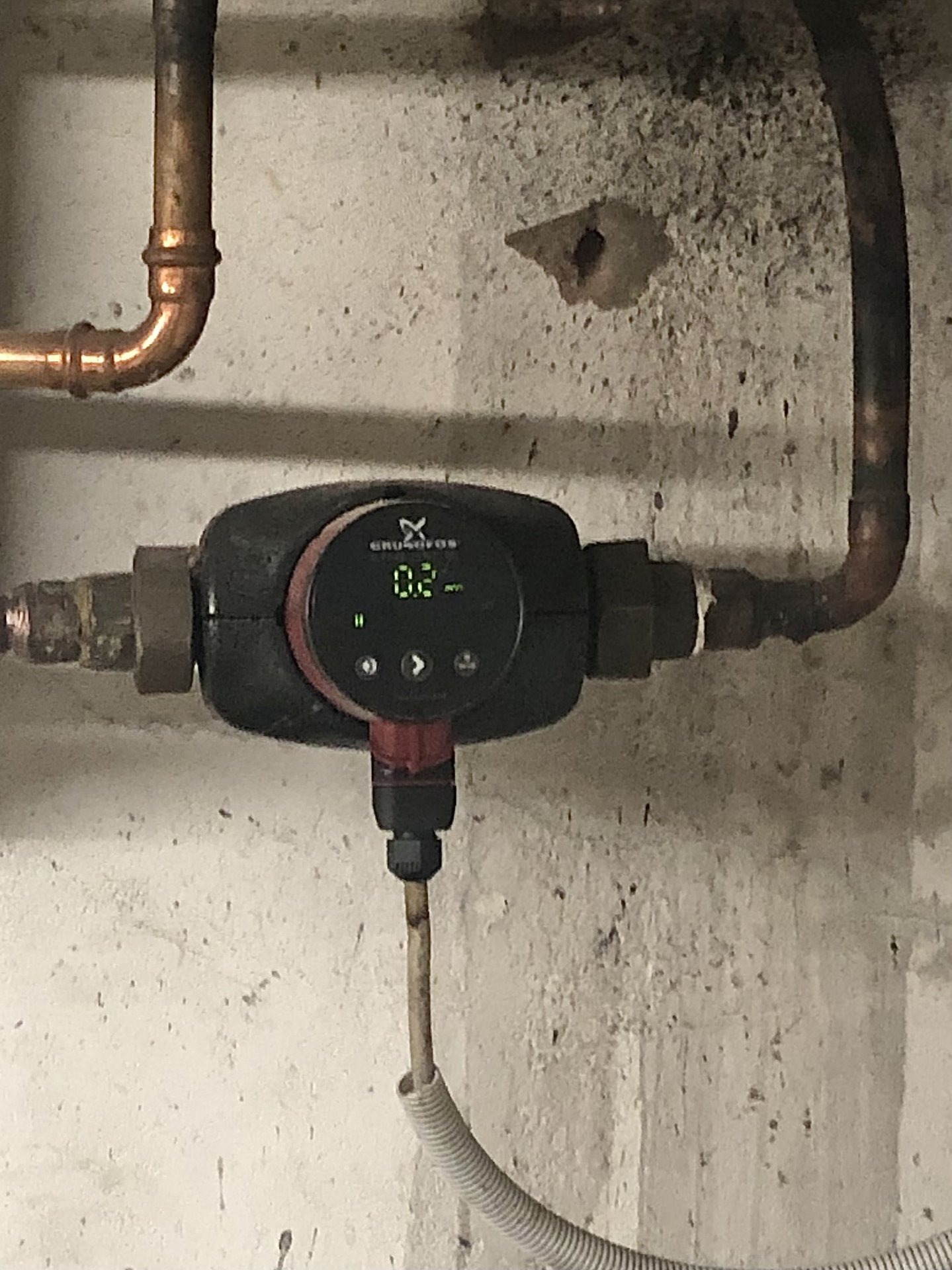

    Ich habe ein altes Haus von einem verstorbenen vorgänger übernommen mit einer alten fussbodenheizung. Die hat bisher funktioniert indem ich die regler hochgedreht habe. Aber manchmal hat es ewig gedauert bis es warm wurde. Jatte schon den verdacht da stimmt was nicht. Jetzt wird es gar nicht mehr warm. Das zuflussrohr ist aber warm. Irgendwas blockiert oder die einstellungen sind falsch? Ich habe keine ahnung was die knöpfe usw alles bedeuten. Weiss das jemand?

    Bin zwar kein GWS, kenne aber Hocheffizienspumpen anderer Hersteller. Auf den ersten Blick habe ich den Eindruck, das die Pumpleistung zu niedrig eingestellt sein könnte.
    In anderen Baumustern kann man step by step verschiedene Programme anfahren.....
    Grundfos ist auch eher bekannt dafür, das sie schon mal hängen bleiben

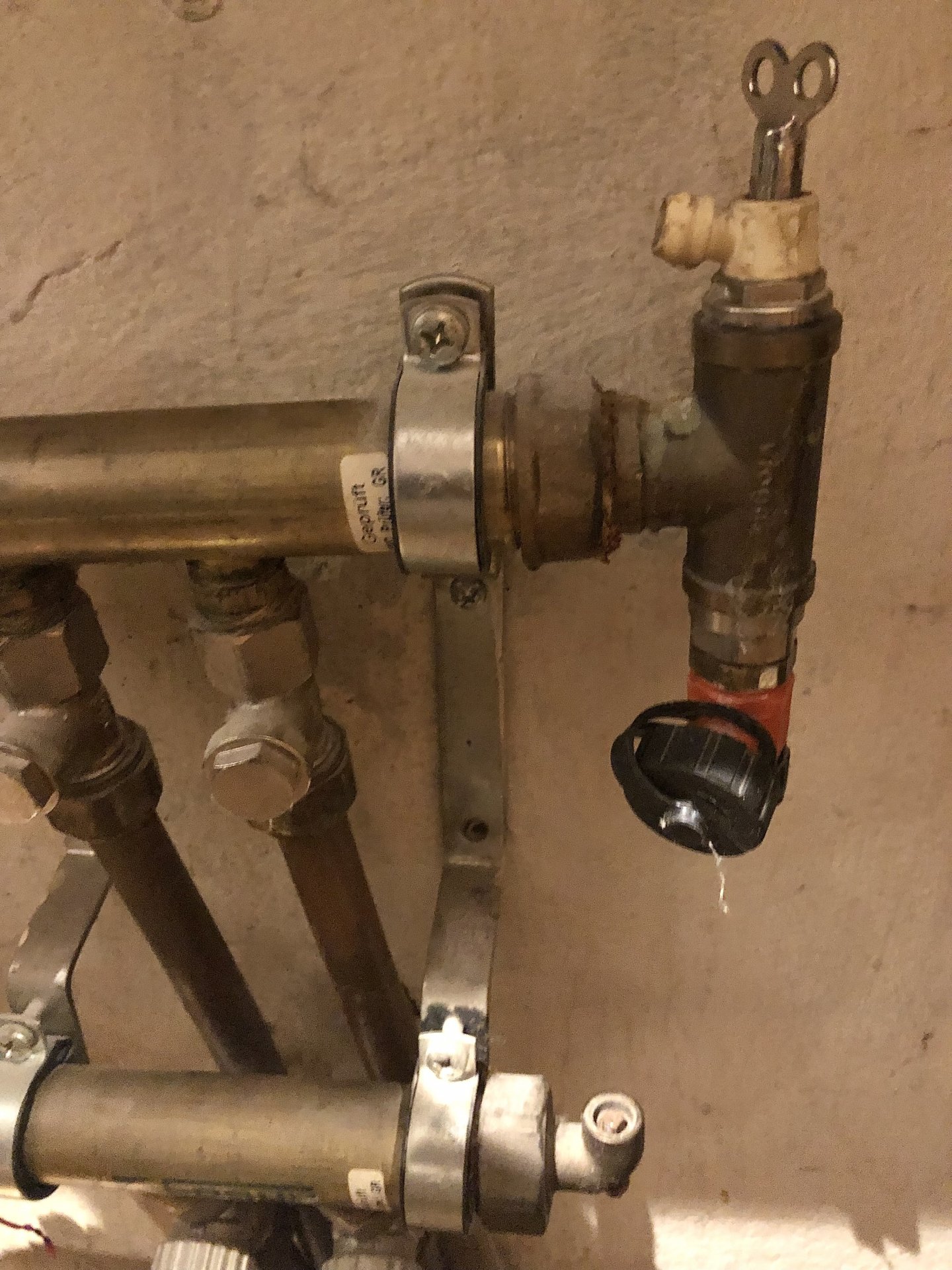

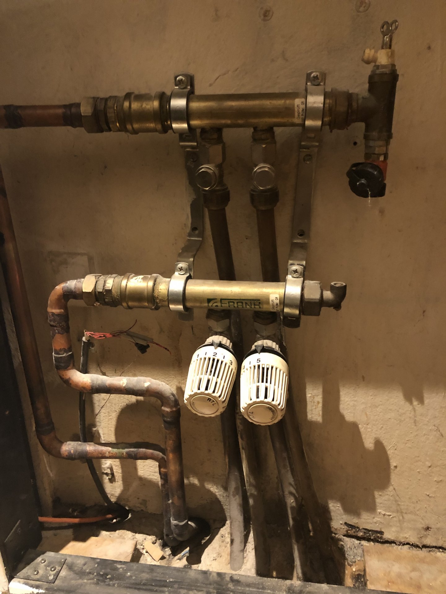

    Du hast etwas altes gebasteltes, im VL zwei Thermostate ( oder RL sieht man nicht richtig) eventuell hängen diese , Pumpenleistung kann auch zu niedrig sein , ich nehme an es gibt noch HK Kreisläufe?
    Hast du das VL Thermostat geschlossen also auf weniger gestellt? Deine beiden Thermostat greifen jetzt die sie umgebende Temperatur auf ...und stell die Pumpe höher, mehr Durchfluss und entlüfte mal, über den Thermostaten sind noch zwei Drossel warst da auch dran ?

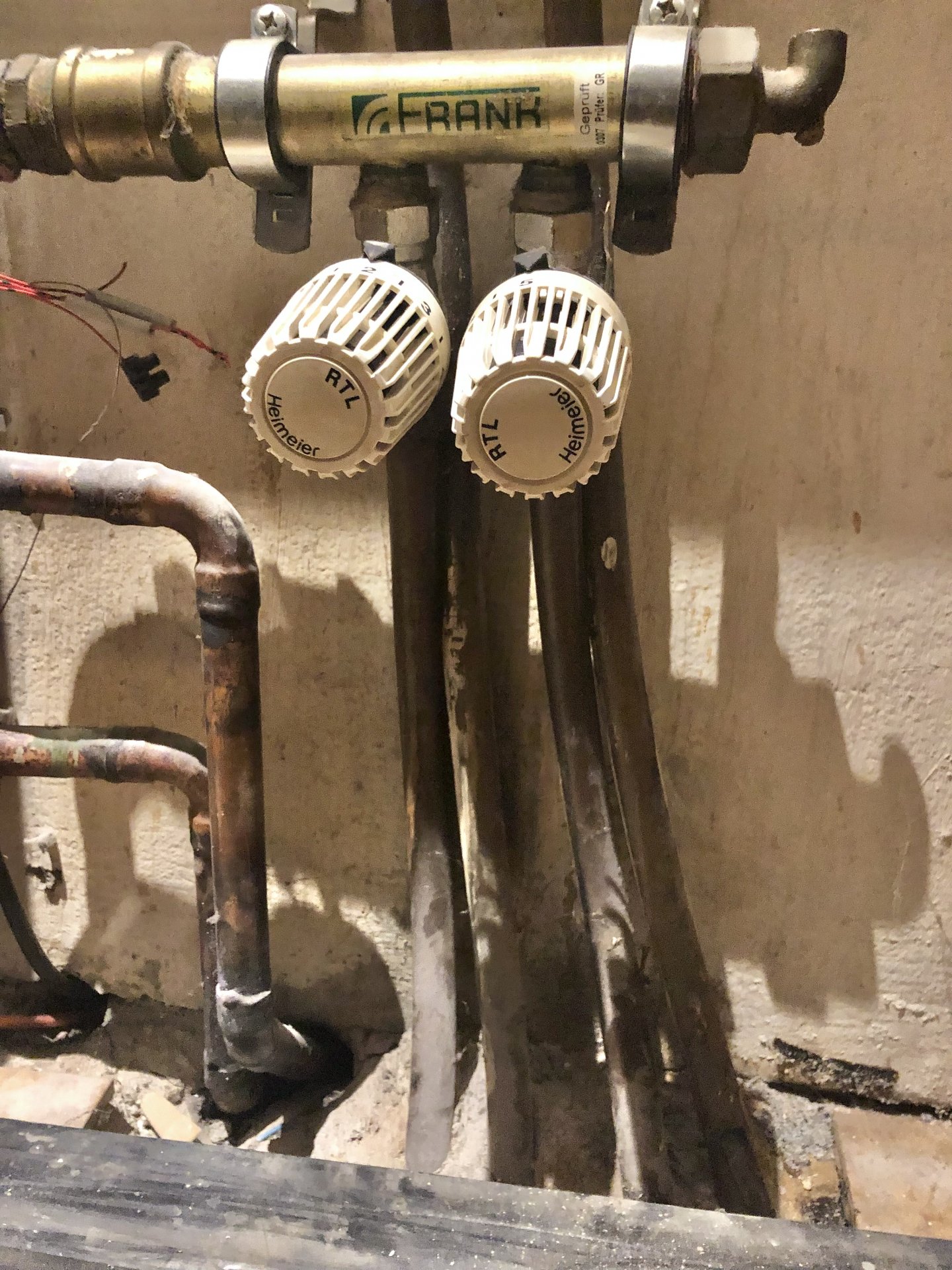

    Ich hab die tagsüber öfter mal angestellt und abends runtergedreht. Im sommer gar nicht genutzt und jetzt wird sie gar nicht mehr warm. Aber ich weiss halt auch nicht wofür die zwei regler da sind und die knöpfe unten im keller. Eine firma hatte die mal gespült. Aber niemand konnte mir sagen wie die funktioniert. Daher frage ich hier.

    Was ist ein RL Thermostat? Welchen der beiden regler muss ich denn überhaupt wie einstelleb? Warum gibt es überhaupt zwei?

    Schraub die Thermostate ab und prüfe ob das alles noch gängig ist und
    Du hast vermutlich 2 Kreisläufe die du darüber einstellen kannst , ob die VL oder RL sitzen sehe ich jetzt nicht , theoretisch funktionieren diese genau wie bei einem Heizkörper, auf 5 max Temperatur etc
    Welche Leitung / Leitungen gehen zur Pumpe ?
    Fass mal ran , was ist wärmer die Verteiler mit den Thermostaten oder der darüber?

    Die oberen sind lauwarm. Aber auch nicht wirklich. Es gluckst sehr. man merkt es strömt. Vermutlich auch Luft drin. Die Regler sind auf Maximum. aber richtig warm ist keines der röhre bzw Schläuche.

    habe die regler mit der Rohrzange abgeschraubt und da drunter sind so lange Messinghülsen. also gar nicht dieser typische Stift wie bei Heizkörper. hm. weiss nicht wie mn da prüft, ob was klemmt.

  12. #12 SIL, 27.11.2022
    10.846
    4.197

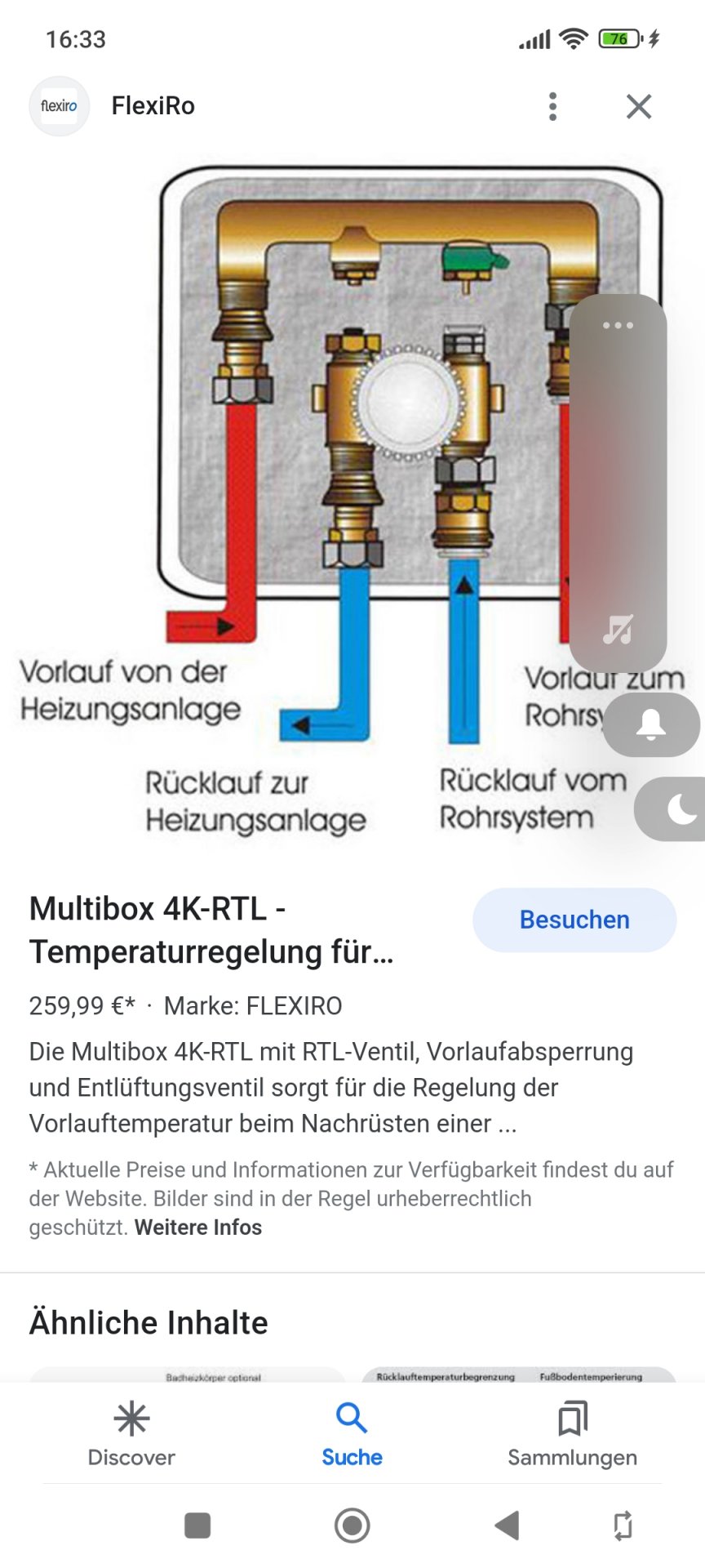

    Nur weil da RTL draufsteht heißt es nicht das diese hier auch im RL sitzen

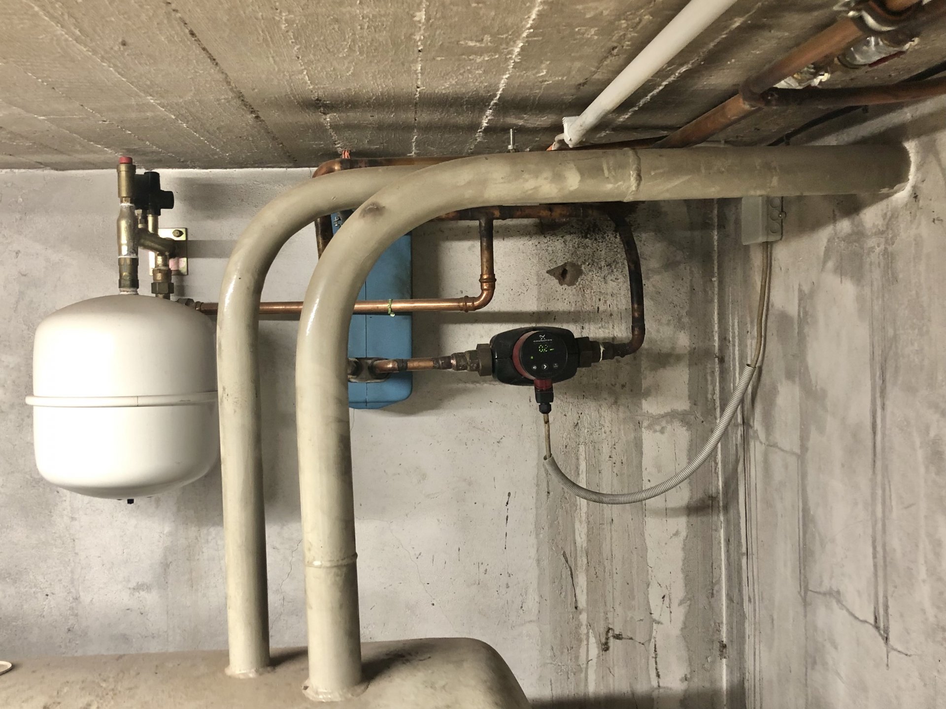

    1.Frage was für Kessel / Therme ? Gibt es nach dem Kessel/ Therme weitere Trennungen Weichen etc
    2.gibt es Hks?
    3.welcher Verteiler ist wärmer ?
    4.sitzt die Pumpe für die Kreisläufe im VL oder RL
    5.hast du an den "Knöpfen" gewerkelt ?
    6.da es 'gluckst " Wasser eventuell auffüllen und entlüften!
    7.es gibt 'diese Hülsen' für umgekehrte Flussrichtung für 'vertauscht' VL / RL
    Nu mach Mal Tilo :winken grundsätzlich sollten die schon im RL sitzen , ob das hier so ist ...
    Im Prinzip hast du etwas in der Art allerdings auf 2 Stränge

    Das sind Ventile, die üblicherweise im Rücklauf von einem Heizkörper-Kreis sitzen.
    Hast Du Heizkörper, bei nur zwei Fußboden-Heizkreisen gehe ich mal vom Badezimmer aus?!
