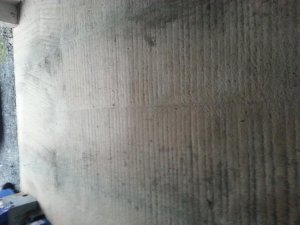

    So da bin ich leich mit der nächsten Frage.
    Unser Garagenboden wurde mit Beton gegossen, leider war die Firma da nicht so genau bei der sache was die Feinheiten betrifft. Sie haben den Beton abgeschwappelt oder wie das heißt. Und es sind unschöne unebenheiten entstanden.
    Jetzt wollen wir auch dann Endlich ein Sektionaltor rein machen und frage mich was ich mit dem Boden mache soll? Ausgleichsmasse rein mit 8cm und Versiegeln? Oder was kann ich noch tun, was ich auch selbst/ mit helfern ausführen kann um den Boden schön zu bekommen und auch beim nässe etwas Rutschhemmend ist.
    Und es soll auch nicht die Welt kosten.

    So sieht der Boden übrigens derzeit aus :(

    Derjenige der das "abgeschwabbelt" hat, sollte auf jeden Fall nochmal üben. Sieht ja grauenhaft aus.
    Entweder hatte der keine Ahnung oder der Beton war sehr trocken beim betontieren.

    das mit der Bodenausgleichsmasse kannste eigendlich vergessen.
    wie schon mal gesagt, hält nur von "heut auf morgen"
    der jetzige geriffelte Boden eignet sich bestens für einen Verbundestrich.
    auf dem Estrich kann man mit der Ausgleichsmasse eine gerade und glatte
    Oberfläche schaffen um dann diese zu beschichten.
    kostet sicher ein paar "Mark" aber in der Dauerhaftigkeit lohnt der Aufwand.
