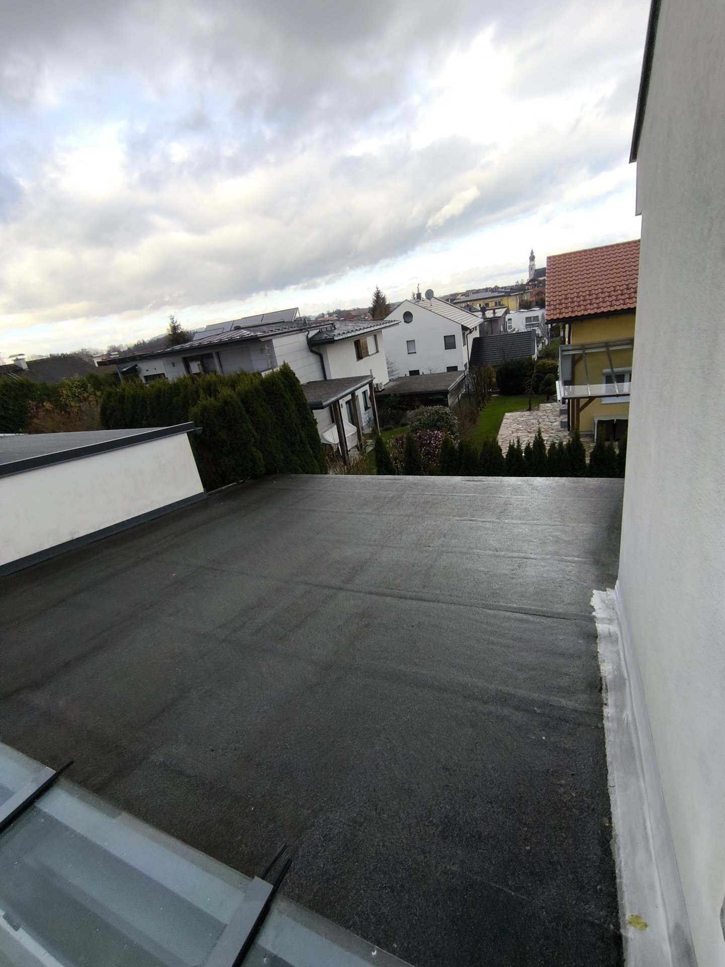

    Dieses Garagen-Bestandsobjekt hat ein Pultdach aus 20 cm Stahlbeton, ca. 8 Grad Gefälle. Abgedichtet mit geflämmten Bitumenbahnen, Dachfläche ca. 6 x 6 m. Durch die fehlende Wärmeisolierung wird es im Winter in der Garage sehr kalt, bzw. im Sommer sehr heiß. Innen ist aus Platzmangel keine Isolierung möglich, außen stehen ca. 15 cm Aufbauhöhe zur Verfügung. Meine Überlegungen gehen einerseits Richtung
    Umkehrdach (Abdichtung mit Bitumenbahnen bereits vorhanden, darüber XPS-Platten, Trennvlies),jedoch hab ich keine Idee bzgl. Deckschicht wegen der Windsogkraft. Bei 8 Grad Gefälle sind, Kies oder Betonplatten (wie bei einem Flachdach üblich) nicht so günstig (Gewicht spielt natürlich auch eine Rolle). bzw.
    Sandwichdachplatten PUR/PIR über die Bitumenbahnen montieren, wobei ich ungern die bestehende Dichtungsschicht xmal durchbohren möchte. Ich weiß leider nicht ob es hier evtl. eine andere Befestigungsmöglichkeit (Kleben) gibt.
    Wenn jemand diesbezüglich Erfahrungen bzw. Ratschläge hat wäre das super ! Danke !!!

    Frage: Wo ist das Problem, dass es warm oder kalt wird? Das ist ein ganz normaler Zustand und tut niemandem, besser gesagt keinem Auto, weh. Also die Frage, warum dämmen?
    Wenn, dann würde ich tatsächlich auch an ein Umkehrdach mit Kies drauf denken.

    Die Garage wir von mir auch als Heim-Werkstatt genutzt, außerdem möchte ich eine Solarbatterie hineinstellen, da wäre es für Mensch und Batterie schon besser, besonders im Sommer!
    Kies fürchte ich rutscht bei 8 Grad Gefälle ab (Regen,Schnee..)

    Kies kann man auch verklebt bekommen.
    Ich würde einfach Dämmen und nochmal abdichten.
    Im Sommer wird Dir das aber kaum was nützen, wenn die Wärme einmal drin ist, dann bleibt sie auch schön drin.

    Ich halte den Effekt auch für gering. Dämmung verzögert nur, ändert aber kaum was an der endgültigen Temperatur. Und auch diese Garage hat mindestens drei Seiten...

    Eine schwarze Oberfläche aus Bitumen ist von der Farbe her auch ungünstig. Vielleicht könnte man die Bitumenschicht nur als Unterdach verwenden und noch ein Blech darüber montieren, das hell gehalten wird und reflektierend wirkt. Dann müsste auch das Wasser besser abfließen.

    Mit 15cm EPS/XPS hättest du einen praktisch perfekten Schutz vor Hitze im Sommer (Amplitudendämpfung über 100) und die Kälte im Winter wäre auch kein Problem mehr. Mit PIR wäre es teurer aber noch besser.
    Was spricht dagegen das Dach über den Platten erneut abzudichten?
