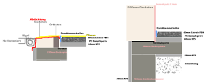

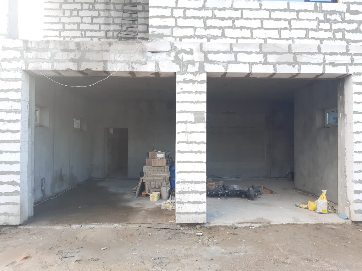

    ich habe eine 200mm Bodenplatte (nicht unterkellert) und eine warme Garage aus 500mm Porenbeton & mit Fussbodenheizung
    Nun habe ich auch 2 Einfahrtstore, je 300x300cm...
    Und hier moechte ich vermeiden, dass meine Bodenplatte zur Wärmebrücke wird.
    Ich überlege mit Ortbeton einen Anschlag unter dem Garagentor zu giessen.
    Nach innen mit Dehnfuge zum Estrich (Randdämmstreifen mit Acryl vergossen)
    Nach aussen hin mit Porenbeton eine Unterlage mit Gefälle bilden.
    Dann abdichten und verfliesen.
    Habe ich grob was übersehen oder einen Denkfehler?
    Im Anhang noch 2 Skizzen.
    - Links meine angedachte Loesung
    - Rechts Wandaufbau Garage

    Der Gasbeton schafft die Last von Deinem Auto nicht. Mach da eine ordentliche Betonschwelle.
    Mach Dir an der Stelle nicht so große Sorgen wegen der Wärmebrücke, das Garagentor hat sowieso einen sauschlechten Dämmwert da unten.
    Warum muss es denn Fußbodenheizung in der Garage sein?

    Betonschwelle? Alles klar!
    Aber mal so aus Neugier, ist Gasbeton wirklich so nachgiebig?
    Sogar der Basis Ytong hat eine mittlere Steindruckfestigkeit von 2,5MPA
    Da hat das teuerste XPS grad mal 0,7MPA

    Ja und bei beiden kannste super schnell die Kanten abfahren, wenn das Rad drüber rollt.

    Eben nicht Nachgibig sondern Spröde. Die Druckbelastung gilt nur für senkrechte ruhende Lasten, beim Überfahren wirken einfach ganz andere Kräfte die den GB überlasten.
