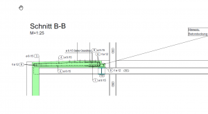

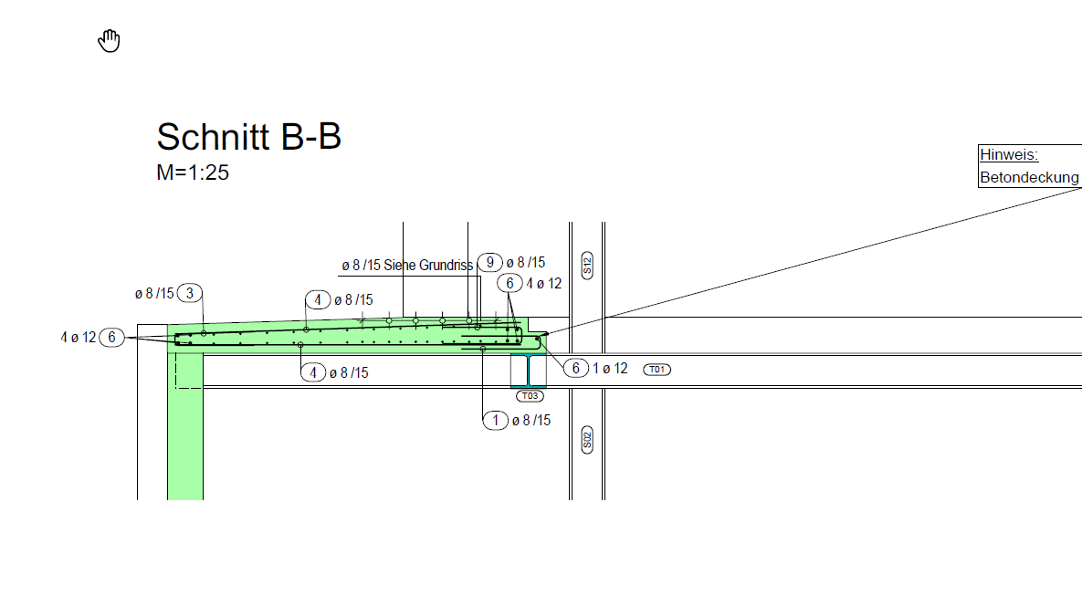

    wie bekannt bin ich am Kämpfen mit der Fertigstellung unserer Garage ..
    Nach Stillstand auf der Baustelle , soll es nun morgen weitergehen.
    Als nächstes kommt dann die Kellerdecke dran ...... ich hoffe ihr könnt mir paar Tipps geben , zu folgenden Punkten:
    - Wie lange dauert es ca. eine Deckenschalung inkl Randschalung zu platzieren ?
    (Fläche ca. 37qm)
    - Wie wird ein Gefälle in einer Betondecke realisiert .... ?? Hintergrund: Die Garage auf der Kellerdecke , ist nach hinten versetzt, somit fungieren ca. 1,5m der Kellerdecke als Einfahrt zur Garage. Diese 1,5m haben ein Gefälle zum Gehweg. Details siehe Schnitt
    Vielen Dank wie immer für eure Hilfe !!

    Schalung aus Profimaterial oder aus Brennholz ??

    Noch einen intelligenten Ansatz dazu ...
    Max 1 Tag egal ob mit konventioneller Schalung oder System .
    Auswahl des Beton irgendwo um "steifplastisch" entsprechende GK und Sieblinien , Zementanteil ist etwas höher und Korngrößen sind nicht zu klein zu wählen ,betoniert wird in der Regel vom Tiefpunkt zum Hochpunkt..
    Die Schalung für Gefälle muss etwas 'steifer' sein als für eine gerade Decke d.h.Jochabstand kleiner Stützen etc , Bewehrung muss auch 'fester gerödelt 'sein , Verdichtet mit Rüttler relativ kurz , abziehen vom Tiefpunkt zum Hochpunk, bei deinem relativ kleinen Stück ist das eher unproblematisch.
