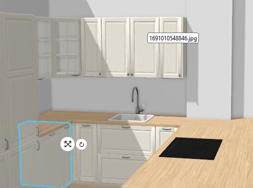

    Hallo zusammen, ich wollte vor dem Aufbau der IKEA-Küche den Fliesenspiegel legen lassen. Normal sagt man 85cm vom Boden in 60cm Höhe. Jetzt habe ich den Hochschrank 2,20m, Hängeschrank 80cm, Unterschrank 80cm, Sockelleiste 8cm. Bodenaufbau auf den Dielen 5mm Dämmung+ 8-12mm Laminat. Der Boden wird nach dem Küchenaufbau gelegt, so dass ich hier mit 12-17mm Dicke rechne. Rechnerisch ist der Spiegel 220-80-80 ja exakt 60cm abzgl. Arbeitsplatte.
    Frage:
    1.) Wie schließt man mit Fischgrädmuster optisch am besten ab. Gehe ich exakt mit Oberschrank unterkante und verdecke den Rest mit der Arbeitsplatte oder nehme ich von 60cm 1,5cm durch die AP und 1,5cm durch den Oberschrank der dann aufliegt?
    2.) Würdet Ihr am Schornstein die Fliesen mit dem Oberschrank abschließen lassen oder die Höhe von 60cm durchziehen? Beim Sahneschlagen neben dem Kochfeld spritzt es ja doch schon mal hoch!?
    3.) Werden die Unterschränke eigentlich auch mit einer Schiene befestigt, so dass der Fliesenabsatz und Wandabsatz passt? Gefühlt habe ich von den Schienen mehr als genug.
    Ich würde jetzt sagen, der Fliesenspiegel fängt vom Boden 1,2+8+80+2cm bei ca. 91cm an und geht 60cm hoch?
