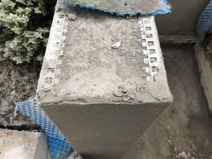

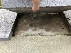

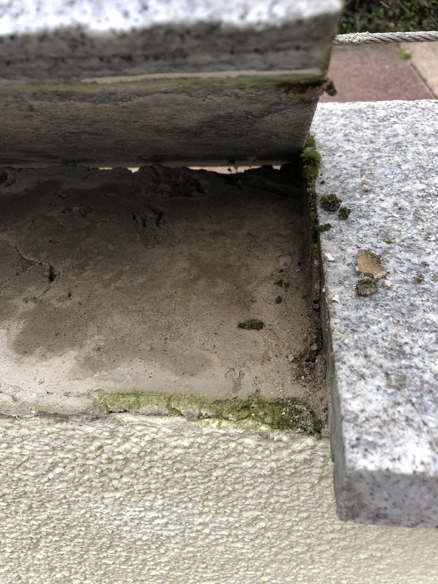

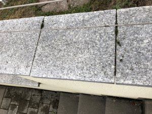

    ich habe eine Frage zur Verlegung der Granit-Abdeckplatten auf meiner Gartenmauer.
    Die Mauer (mit Beton ausgegossene Hohlblocksteine, und dann verputzt) ist 10 Jahre alt, und es lösen sich die ersten Platten (trotz Tropfnase). In sehr schlechtem Zustand sind insbesondere auch die Fugen zwischen den 60 cm langen Granit-Platten, da sich diese ebenfalls auflösen und wahrscheinlich auch 'Grund des Übels' sind.
    Meine Frage: Wie würdet Ihr eine Renovierung der Platten/Mauer angehen? Folgende Ratschläge habe ich bisher erhalten:
    Befestigung der Platten:
    1. Wegschlagen (bei alten Mauern) des schadhaften Materials zwischen den Putzleisten auf der 'Mauerkrone' (siehe Fot 8476 und 8486).
    2. Auffüllen des Bereiches zwischen den Putzleisten mit (Naturstein)Mörtel (?) und somit damit Herstellung einer planen Fläche (notwendig oder gleich zu Schritt 4?)
    3. Aufbringen von Dichtschlämme (2-maliger Anstrich)
    4. Marmor & Granitkleber / Flexkleber Naturstein (oder dies so dick auftragen, dass 2. entfallen kann?)
    5. Aufbringen der Granitplatten, idealerweise mit etwas Gefälle
    Fugen zwischen Granitplatten:
    · Marmor & Granit-Flexfuge / Flexfuge Naturstein ODER
    · Marmor & Granit-Silikon
    Ich wäre Euch über Kommentare / Ratschläge sehr dankbar.

    Dichtschlämme auf der Mauerkrone ist sicher ein guter Vorschlag. Aber einen soliden, festen Mörtel darunter.
    Die Platten mit einem sehr elastisch bleibenden Fliesenkleber festlegen und die ausreichend breiten Fugen mit Silikon oder einem anderen elastischen Material verfugen.
    Die dunklen Steine werden in der Sonne heiß, dehnen sich aus und zerstören jede Befestigung wenn man sie festmachen will.

    grundsätzlich sind Marmorplatte als Mauerabdeckungen nicht besonders gut geeignet.
    Man sollte sich nach anderen Materialien umschauen.
    Spezielle Abdeckplatten mit schrägen Ablauf und einer funktionierenden
    Wassernase.
    Abdeckungen aus Zink,Alu oder Kupfer halten auch länger.
    .Der Baustoffhanden hat viele Lösungen parat.

    vielen Dank für die vielen nützlichen Rückmeldungen und den investierten 'Gehirnschmalz'!
    Zusätzlich habe ich zwischenzeitlich auch noch einige Gespräche / Telefonate mit Fachleuten führen können.
    Meine Quintessenz:
    - Granitplatten als Abdeckung sind nicht ideal (bei mir allerdings 'alternativlos' da in der Vergangenheit großflächig verbaut)
    - Imprägnieren des Granits macht relativ wenig Sinn; wichtig ist Gefälle (+ Tropfnase), damit Wasser/Feuchtigkeit nicht 'steht'
    - bei der Fugenverfüllung gibt es 'zwei Lager'; analog den Produkten im Handel gibt es Befürworter von Silkon-Lösungen, für andere ist dies jedoch nichts, was länger funktionieren kann. Hier wird Spezialfugenmörtel bevorzugt, der aufgrund Kunststoffanteil auch 'mitarbeiten' kann. Mir scheint letztere Lösung 'logischer', mir fehlt jedoch dauerhafte Erfahrung.
    Nochmals vielen Dank und frohes Schaffen!
